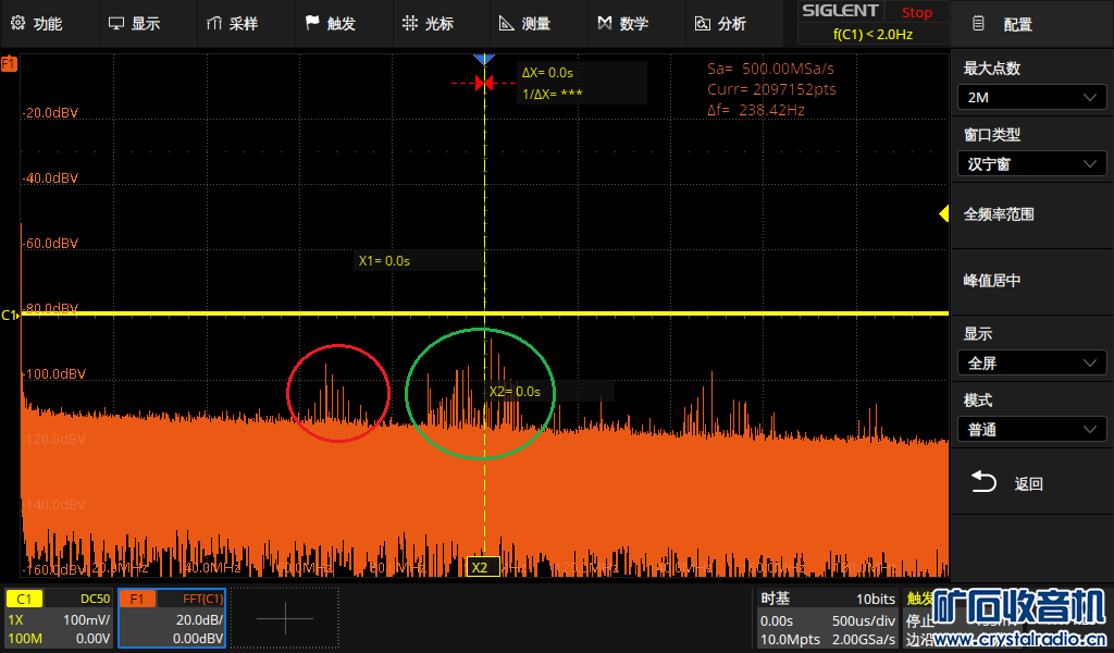

我的SDS2000X Plus,1mS/格时基下可以保持2G采样率。2mS就降低为1G采样率了。
我调到500uS时基,用拉杆天线输入,做了个FFT,看起来尚可一战。
图中红圈是70MHz附近我的wifi子母路由器之间的通信干扰。绿圈圈起来的看起来就是调频广播了。

可以可以,效果很棒,开荧光看效果更好一些

刚才试了一下,8bit和10bit模式,FFT并没有看到信噪比的区别。底噪都是在-120dBV+那里晃荡。
我理解,所谓10bit模式,就是8bit ADC平均出来的。其实这个步骤就是过采样提高等效ENOB。而FFT的大数据量采集提高信噪比,也是这么回事。两者都是这么回事,只不过10bit模式是先做一小步,再做一大步;而8bit模式就是直接做一大步。

刚刚用TinySA ULTRA测了一下同样地点的无线频谱,差不多,两者对得上。
底噪-110dBm,换算成dBV差不多就是-123dBV;
高点在-80~-90dbm,换算成dbv大概是-93~-103dBV,
和示波器测到的一致。
