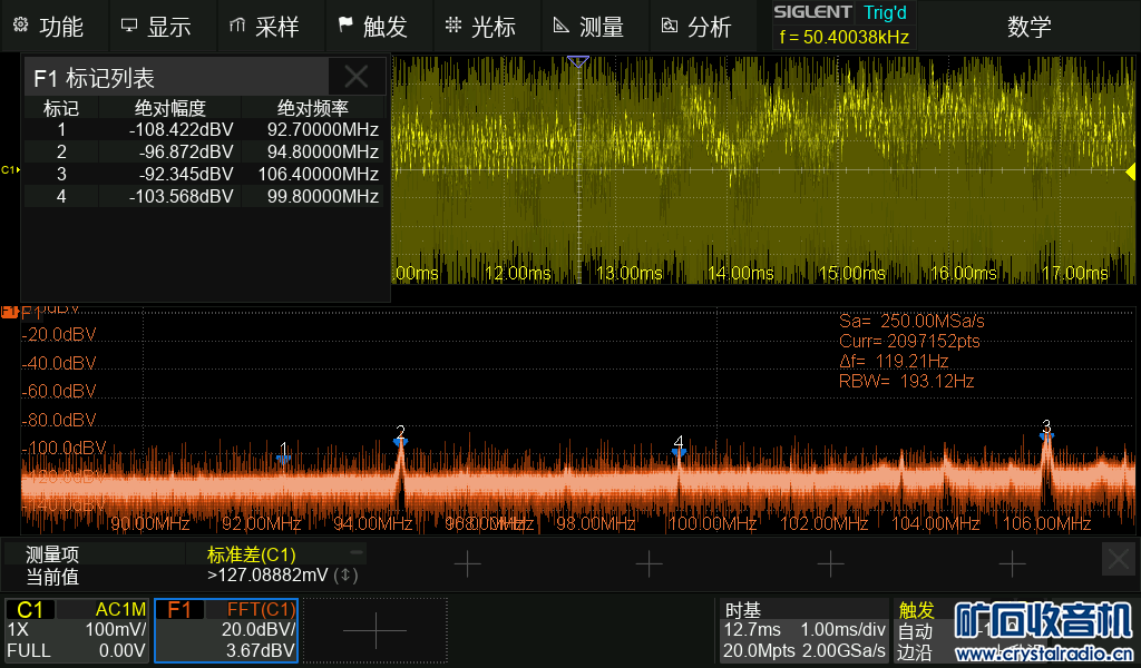

得益于大存储深度和12bit量化,示波器的FFT终于可堪一用了,随便在端口接了条0.5m的拖线,于是看到了电台信号
92.7明显很弱,时有时无,94.8非常强,保持不动,其他两个弱一些,好玩儿,赶紧玩儿起来吧

听 不到声音,有啥玩的呢

可以看不同电台的信号强度啊,你听声音可听不出来,再说了,这不就是玩儿吗?开心就好了呗

是的,十几年前的数字示波器就有了,只是那时候的产品存储深度不够,效果太差,约等于没有

主要受存储深度影响,FFT是采样点越多效果越好,只要存储深度够大,位数不够可以靠过采样,不过会牺牲一些频率分辨率

我记得我那个SDS2000X我用自带AWG自宫过,随便调了调,有80dB。我有空再仔细调调,看到没到极限,还能不能再高点。

FFT要想效果好首先是采样点要多,所以要用大时基(1mS/div以上),因为小时基下存储深度会强制降低,其次大时基下要能使用高采样率(不能手动调采样率的机器大时基下采样率会被强制降低以提高屏幕刷新速度),否则存储深度上去了,采样率不够带宽就不够,所以对于不能手动调整采样率的示波器来说FFT效果就不会好,结果就是大时基分辨率高但带宽低,小时基带宽高但分辨率低,你先确定下你的SDS2000X能不能固定采样率,如果能那么FFT效果不会差,存储深度其实要求不高,有10M点足够了,你这个型号肯定是满足的

是。增加采样点加适当随机噪声能提高等效ENOB,“over sampling and decimation”。理论上4倍过采样增加一位。我需要看看我的示波器在大时基下能否保持2G采样率。有可能时基大到最大存储深度后再增大时基就会降低采样率。

我这款目前锁定采样率后时基最多到2mS/div,再大不让调了,因为再大存储深度不支持这么大采样率了,不过2mS/div对于FFT够了,我的好像不锁采样率也是2mS/div以内都是2G/s,时基大于2mS/div时才降低采样率,如果你的不能锁采样率,也应该有个降低采样率的最大时基,你看看这个时基是多大(实际上同为鼎阳,操作逻辑应该是相同的,即便能锁采样率,最大时基也会锁死),这个最大时基取决于最大存储深度,所以最终还是看存储深度了

我的8Bit示波器用FFT也能看到调频广播信号,但没有你这个这么精细
