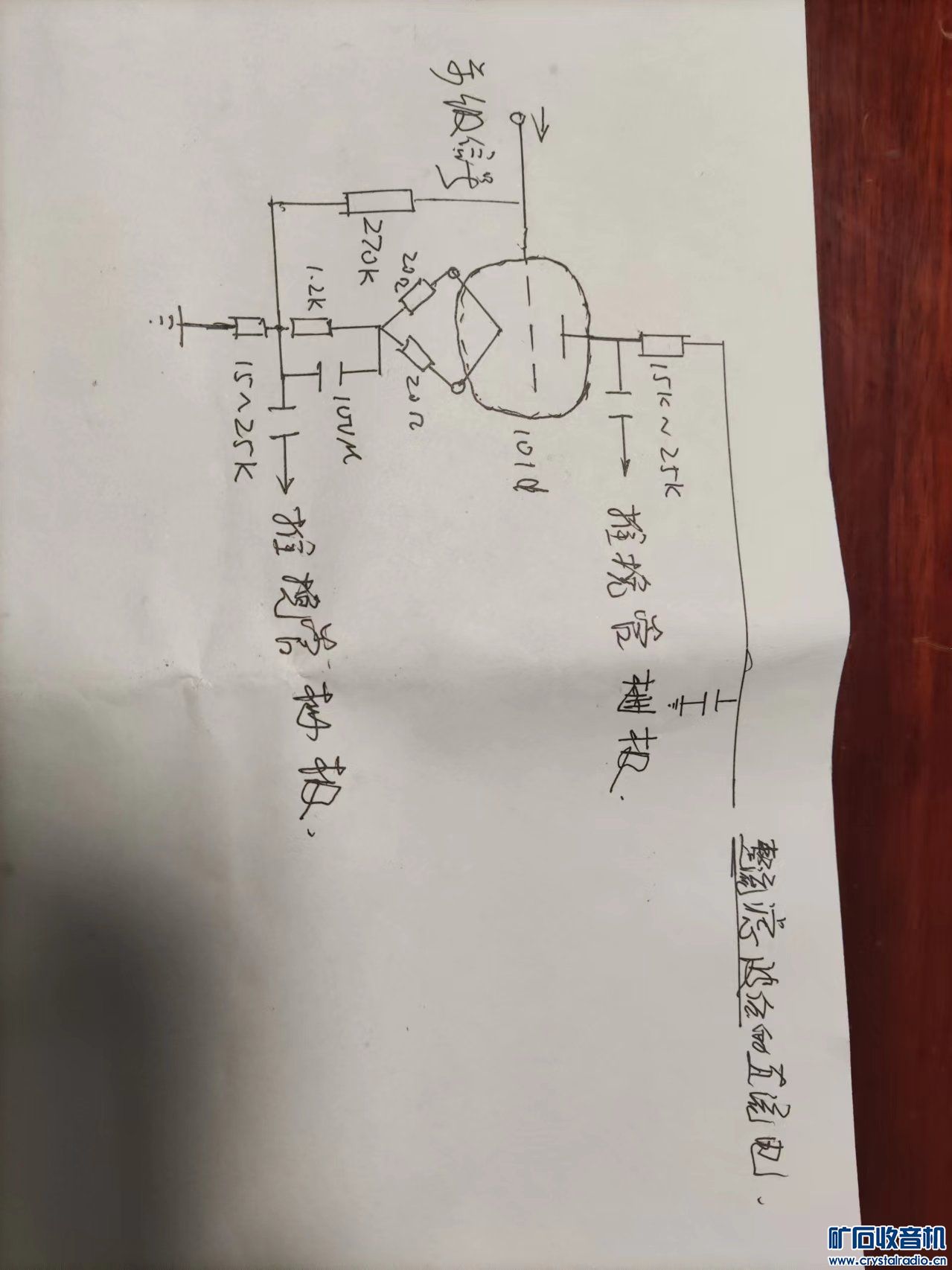

准备简单的做  我是前级信号线接入后级  本来想画个线路图 无奈现在在健身房健身  基本思路说一下  一路整流滤波后的电压在三百伏供电线路接15k电阻作为101d阳极电阻输入  阳压控制在130伏  阳极接电容输入一个管子栅极  101d灯丝   20欧姆两个接灯丝  直流供电  再接1.2k电阻作为栅负压自给  然后接15k电阻接地  15K电阻处接电容输入另一个管子的栅极
 楼主| 发表于 2024-7-28 17:36:23 | 显示全部楼层
mmexport1722164868990.jpg 可能15k降压降不到130伏  反正按管子曲线配置电阻降压  下面的接地电阻取相同数值
 楼主| 发表于 2024-7-28 20:24:21 | 显示全部楼层
其实上面这个图有个值得商榷的地方  就是  101D阴出那个阴极电容是不是应该去掉?想听听 大家的意见。
 楼主| 发表于 2024-7-28 20:39:01 | 显示全部楼层
这个电容是必须取消的  否则阴极输出的信号会很小很小的
