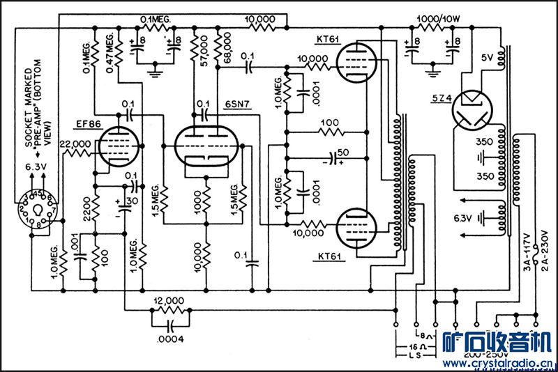

发表于 2024-7-27 07:40:17 | 显示全部楼层
LEAK TL10电路:

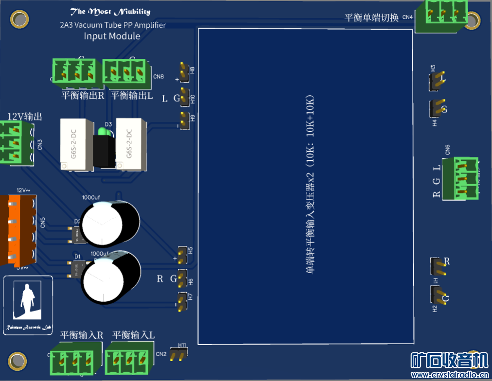

发表于 2024-7-27 09:00:05 | 显示全部楼层
胆艺 发表于 2024-7-27 08:38
图文并茂一下  用图表示更加的一目了然。
等测试完毕,很快我也就会发在论坛了。这里先贴个。
原理图:
主放大PCB:
输入模块(RCA/LXR切换):
电源模块:
