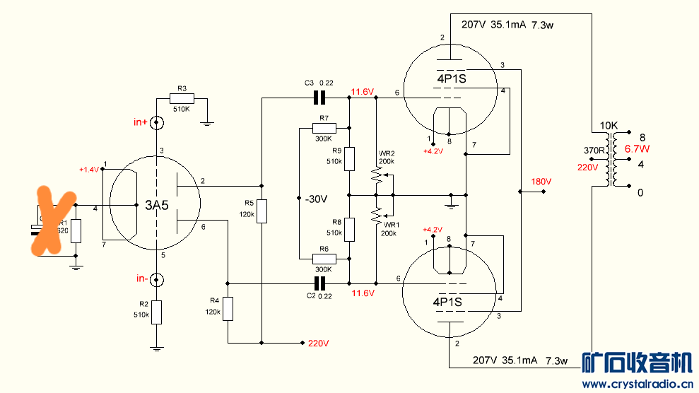

你这图  双三极管栅极接入信号  这不成了两个单端了吗?

发表于 2024-7-26 20:05:41 | 显示全部楼层
二个栅极接入的是平衡口的+-信号。

平衡输出的信号是否需要再加一级放大?
发表于 2024-7-26 20:35:10 | 显示全部楼层
butterfly 发表于 2024-7-26 20:21
平衡输出的信号是否需要再加一级放大?
要看功率管的栅压,象4P1S管用一级就够了,当然用3A5推属于低了一点。

目前本人准备做的2A3推挽电路,就是类似上面筒子的说平衡输入然后全平衡电路的推挽。 但为了兼容单端信号,我在RCA后加了单端-平衡输入牛,产生反相信号,通过继电器切换平衡输入和单端输入。
全平衡推挽有非常多的优点。 我认为值得考虑。

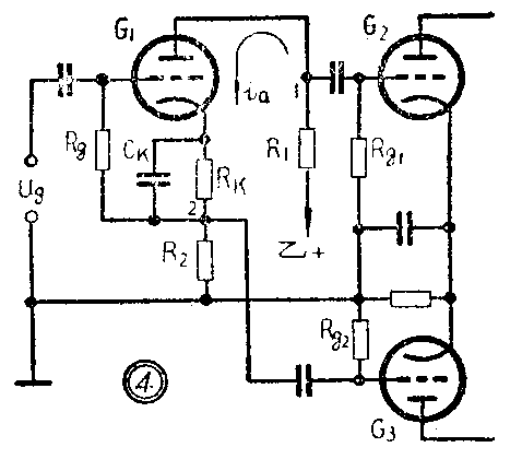

倒相电路
     在实际电路中,一般功率放大级多用推挽放大电路,它能够在失真较小的情况下,得到较大的输出功率和较高的转换效率。而推换放大器之所以能够作到这一点,主要是因为电路的对称性,能够抵消电子管放大器所产生的非线性失真。它的原理如图1所示。这种放大器要求放大器的两个电子管特性一样,并要求加到两个电子管栅极上的激励电压ug1,ug2是对称的(振幅相等,相位相反)。也就是说,当加到电子管G1栅极上的电压处于正半周时,而加在电子管G2栅极上的电压处于负半周,两者相位相差180°,振幅要保持相等。
    这就给我们提出了一个问题,如何得到这样的振幅相等和相位相反的两个对称电压,用来推动推挽电路。
    要获得这样的电压,实际上并不困难。我们做一个图2所示的变压器,令其次级线圈有一中心抽头即可。如果我们在初极侧加上一个交变电压u1,那么,在次级就感应一相应的交变电压u2。在某一瞬间,我们假定次级线圈的1端为正,2端为负,亦即端子1上,有一个对0端为正的电位u2/2,在端子2上,有一对0端为负的电位-u2/2。两者之间,振幅相等,而相位相反。
    现在我们把这个变压器接入如图3所示的电路,变压器的初级作前级放大器的负载,次级的两端分别接到推挽放大器的两个管的栅极上,中心抽头接地。当前级有交流信号时,在次级就得到两个对地振幅相等,相位相反的激励电压,加到推挽放大器的两个栅极上。这样就满足了我们上面所提出的要求。这就是用变压器把放大器从单端转换成推挽的电路。
    但是,由于变压器电路具有价贵和频率特性不佳等缺点,一般在小功率推挽放大器上,用得较少。另外人们还研究出一些利用阻容耦合方法来实现推挽激励的电路,即所谓倒相电路。
    倒相电路的种类较多,我们只就倒相电路的原理,介绍几种简单的倒相电路。
    分负载倒相电路(屏阴分割式倒相)
    这个电路是把电阻耦合放大器的负载电阻,分成相等的两部分。如图4,一部分R1接在屏极电路中,另一部分R2接在电子管的阴极电路中。这两个电阻的中点是地电位(通过电源),因此叫作分负载倒相电路。
    当加在G1栅极上的信号电压为正的一瞬间,电子管的屏流(指交流成分,以下同)ia的方向如图所示,这个电流流过R1时,使得R1上1点对地的电位是负的,即输出信号与输入信号之间的相位相反。但是接在阴极回路中的电阻R2上的电压却不然,当栅极上有正信号电压时,流过R2的ia使得R2上2点对地有一正电位。反之,当G1栅极上的信号电压为负时,R1上1点对地的电位为正,而2点对地为负。因而,2点与1点对地的电位总保持相位相反。我们把1点的电信号通过耦合电容接到推挽放大级G2的栅极上,把2点的信号,通过耦合电容接到G3的栅极上,那么,在这两个栅极上就出现相位相反的激励电压。由于R1和R2相等,两个电压的振幅也相等。这样,就满足了推换放大器所提出的要求。

这个平衡直推电路好,用恒流源代替阴极电阻和并联的电容后接负电源(负电源是为了保证三极管栅级电压不变),这个电路就变成平衡和单端输入都可以的功放了。
发表于 2024-7-26 22:18:38 | 显示全部楼层
193911t9igoll2v7tl97tr_edit_574872933066447.png 这样也可以单端输入和平衡直推都行
