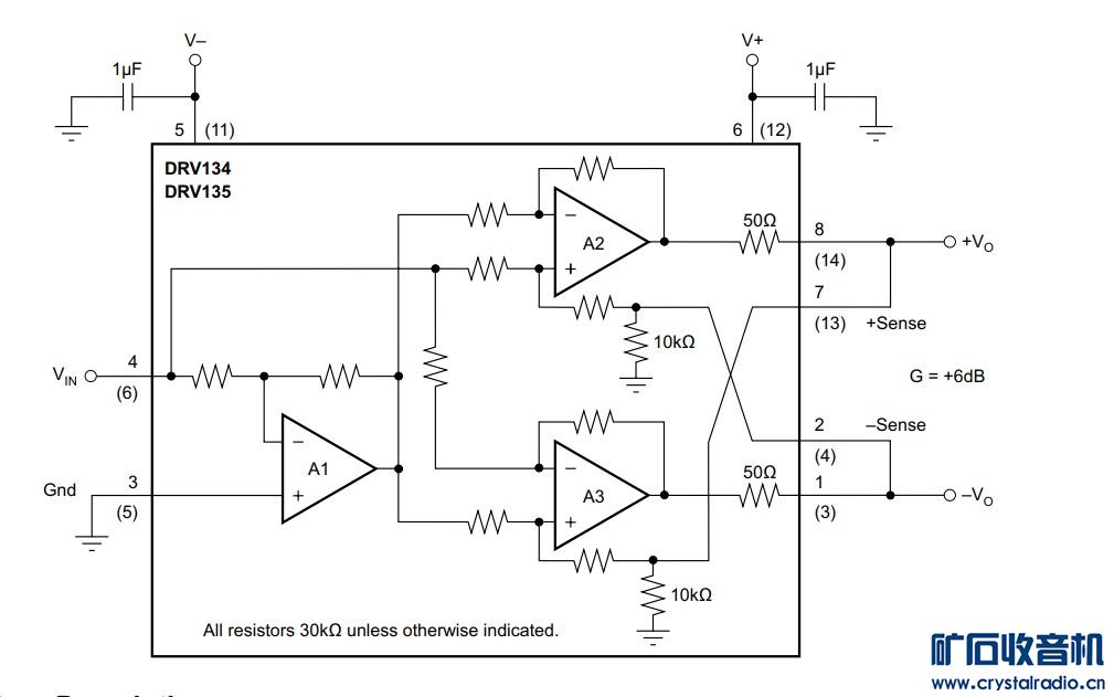

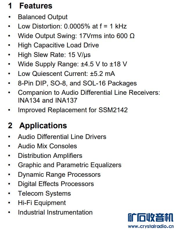

发表于 2024-7-27 11:39:24 | 显示全部楼层
要性能好,可以考虑专用平衡运放来倒相。就听音的音色来说,我觉得长尾倒相比较好听。
 楼主| 发表于 2024-7-27 11:48:02 | 显示全部楼层
你的是晶体管了  有成品吗?
