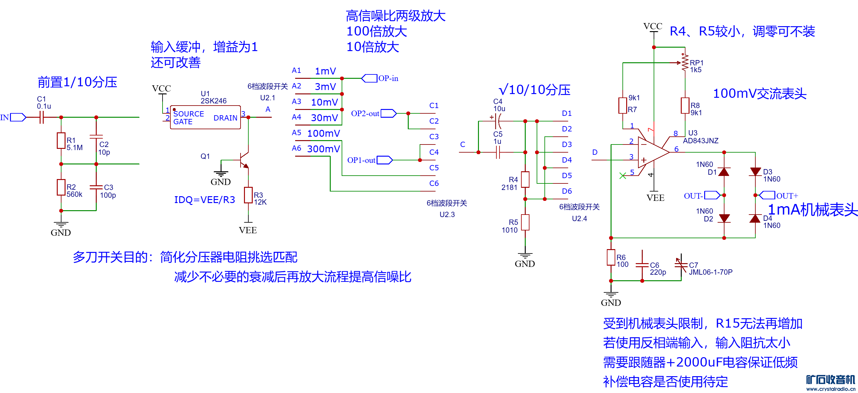

发表于 2024-7-25 13:24:40 | 显示全部楼层
仍然不赞同OP27工作到3M,它说到底设计上不考虑这块,有可能300mV输出波形不是正弦波。。。
具体的Slew速度还要看您给OP27的供电电压:
数据手册里测量Slew rate、FPBW给的都是30V供电。这时OP27消耗3mA电流。
假如您用10V供电,根据ADI版手册,OP27消耗电流只有2.2mA。减少的800uA中,可能有部分是给内部限速电容充放电的甲类电流。OP27给不出乙类电流,所以偏流降低=SR降低。我担心电压低于30V时SR显著降低,FPBW随之下降。
OP27数据手册量SR给的条件还有一条【RL>2kΩ】,您在#42楼贴的电路,RL与二极管正向电流相关。但是无论如何最大很难超过1kΩ,最小轻松达到350欧。。。比数据册里规定的负载更重。
再下一个问题。按照#42楼贴的电路,运放无论正负输出,输出脚都要正向偏置2只二极管。我以表头运放输入+300mV为例计算运放输出脚的实际电压:(应用虚短、虚断条件)
1、反相输入端电压=同相端电压=+300mV。据此求出流过100欧电阻的电流是3mA。
2、由于虚断,200欧姆电阻上的电流等于100欧电阻上的电流。那么200欧姆两端产生600mV电压。
3、正信号输入时D2、D3导通。虽然您仿真用4148硅管,我假设最好情况下您有3mA电流压降仅300mV的肖特基二极管。2根二极管一共压降600mV。
三个电压串联相加,则输入300mV时运放输出脚的电压实际为1.5V。当输入是Vpk=300mV正弦信号时,运放需要slew出Vpk=1.5V的交流(不是正弦波)信号。
发表于 2024-7-25 13:40:51 | 显示全部楼层
diode ring整流依靠运放高SR的输出电压来瞬间开/关对应的二极管。假如运放光为输出信号本身SR都捉襟见肘,没有足够快的速度在2组二极管间完成通断切换。可能无法达成整流功能。

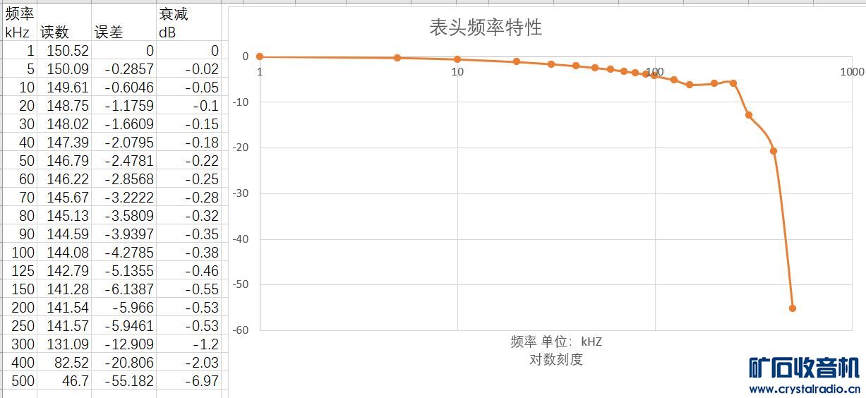

发表于 2024-7-25 14:03:26 | 显示全部楼层
MT4S301 发表于 2024-7-25 13:40
diode ring整流依靠运放高SR的输出电压来瞬间开/关对应的二极管。假如运放光为输出信号本身SR都捉襟见肘, ...
刚才仿真出来,果不其然 楼主看着办吧。。
俺根据仿真结果认为OP27做有源整流没法超过50kHz
 楼主| 发表于 2024-7-25 14:30:15 | 显示全部楼层
具体的Slew速 ...
这个问题我也意识到了,所以采用OP27做表头实在不合适,甚至作为输入缓冲级都不够好,接成跟随器,负载数十k,1MHz以后电压增益增加(实验结果同仿真结果一致),若放大的话,又遭受FPBW限制,表头确定使用AD843
OP27若作为中间放大级使用,用于补偿表头高频读数下降(使用AD843做表头时,需要在2MHz处补偿3dB),不过有些取巧嫌疑,同时补偿范围也不太够用,还不如用分立件搞两个20dB放大器,补偿的问题交给好脾气的AD843
重新标注了位号忘记改文字说明了,元件位号和文字说明有些不对应
 楼主| 发表于 2024-7-25 14:38:41 | 显示全部楼层
仿真波形和我实测一样,方波(峰峰值为4个二极管导通电压)叠加正弦(200mVp-p)的样子,和AD843差远了,下图,满打满算200多吧,如果参考DA16毫伏表8%误差的带宽标准……稍微较真一点只能算20kHz,音频倒是够用了,前级放大也简单了
