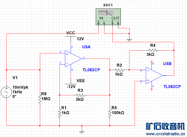

十万个为什么又来了
如图所示:若使用一个双运放芯片,构成一个同相+反相放大的电路,单独一级都是稳定的,但是总体来看,电路的输入和输出有180°的相位差,这样的电路是否只能在低频或是直流应用中工作?高频时会产生自激振荡?那么这个低频需要低到什么程度呢?当然了,由于运放本身在高频时增益下降的缘故,大部分情况下应该是稳定的,本贴主要讨论这么做之后是否存在不稳定可能

我对lz意图的理解是:他发现用TL082做成的单级增益为G的放大器无法达到他所期望的带宽,于是试图把这个增益G分摊到两个级联且独立的负反馈放大器上,且这两个放大器级联后的增益也为G。

你这两级是独立的,并非复合结构(复合结构指第二级的输出要反馈到第一级输入),它们的稳定性不会相互影响。至于相位差180度有什么奇怪呢,你一级同相放大,一级反相放大,在低频下可不就是180度?而且第二级的输出又没有反馈回第一级,所以只要每级都是稳定的,整体就是稳定的。

这两天回炉回得有点魔怔了 不稳定这事和着火一样,条件缺一不可
如果用个电容将第二级输出耦合到第一级输入应该也不会不稳定吧,毕竟电容自带90度相移

R5是第一级放大的负载,第二级反相放大输入端的电阻也是第一级的负载,比R5小太多了,所以R5可以去掉。
发表于 2024-7-23 10:26:30 | 显示全部楼层
没有移相,没有正反馈,不会自激振荡。

总共增益相同,将增益分散在2级,每一级的增益都是单级的0.5次方。对于主极点系统,增益×带宽是常数,所以带宽提升。
