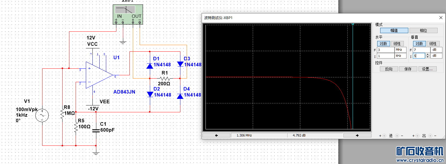

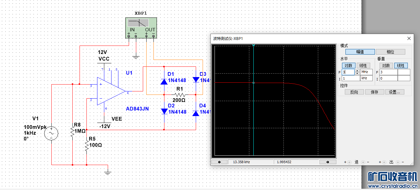

 楼主| 发表于 2024-7-23 21:39:46 | 显示全部楼层
MF35_ 发表于 2024-7-23 20:15
而且仿真软件也不是你这么用的啊,我看你就是挂个信号发生器挂个示波器看波形,这就是看个热闹,没法做分析 ...
别怪我较真哈
您好好看下,那玩意儿是示波器嘛,multisim中的XBP1就是波特率测试仪的意思
放大器输出到表头,表头输出没有回到放大器,不存在反馈环,不能想当然的加进去,更何况讨论的只是这个放大器本身
整个系统存在的反馈环节有:放大器的输出——放大器本身输入的反馈,表头输出——表头输入的反馈
其中:
放大器的传递函数=G1=A倍(R1C1s+1)/T1s+1,其中Ts+1是运放带来的极点
根据实验测得的数据,忽略300kHz时的幅值小幅上升,将未补偿的表头传递函数简单等效成一个惯性环节G2=1/T2s+1
整个系统的传递函数=G1*G2
引入R1C1是为了补偿T2s+1,将整个系统的带宽扩展一些
24楼的实验,不存在G1环节,而是在G2环节直接引入了一个零点,得到的数据和bode图(误差图和bode图形状一样)的形状也说明它是个零点,电路也没有发生振荡,只是这个零点的表达式我不会,因为表头的反馈环中间串了俩二极管,而且是同相放大器,所以我直接开始仿真
下面是表头电路的仿真,为了和更好的和实验数据对比,补充说明,机械表为200欧内阻,1mA满量程(满量程时表头两端200mV),我将Y轴进行压缩,Z轴也限制到1kHz——3MHz,先说结论,数值的变化趋势基本和仿真一致,数值的绝对值有差异,若继续加大仿真中的电容值,则bode图形状也就和实验趋同,说明数值差异属于元器件参数和仿真模型之间的误差
图一:未加入“补偿”,可以看到表头电压/输入电压的放大倍数≈2,即6dB,与实物符合,同时
实验数据200kHz的衰减有0.05dB,仿真中有0.2dB,
实验数据700kHz为0.82dB,仿真中有1.5dB,
实验数据1300kHz为2dB,仿真中有2.2dB
从以上三点来看,基本符合仿真结果
加入补偿后,还是以上面三个点的数据来对比,可以看到,无论是仿真还是实物,加入这个补偿电容后,输出的读数误差都变小了,虽然只是bode图上的一丢丢位置,但在实际使用中就是音频和中波的区别
实验数据200kHz衰减0.04dB,仿真中有0.013
实验数据700kHz衰减有0.13dB,仿真中0.3dB
实验数据1300kHz衰减有0.25dB,仿真中有1.3dB
发表于 2024-7-23 22:28:00 | 显示全部楼层
1996 发表于 2024-7-23 21:39
别怪我较真哈
放大 ...
1、G1不能只有运放低频主极点。要包含第二极点,总共2极点。你这个场合还用单极点近似会看不到问题。
2、#39楼的框图没问题,有问题的是单独拆开看表头Gp(s)这一个系统。表头Gp(s)展开成AOL(s)与β(s):
现在你的AOL有2个极点没有零点,β有1个极点没有零点。。那么AOL×β有3个极点没有零点。3个极点不自激的理由我猜是:你仿真的表头Gp让β极点频率比AOL的第二极点频率低不少,整个feedback loop仍能当成主极点2阶系统,满足奈亏死特稳定判据。
但是,#24楼实测的补偿后幅频曲线在3MHz高高耸起,我怀疑实物环路不够稳定。
而我#31楼的电路故意让β极点频率绕着OP27 AOL的第二极点变化,系统直接自激(接近环路带宽处出现2个极点,gain来不及下降而phase已经绕到180°)。OP27内部复杂补偿,比你用的单极点AD843更容易自激些。
以后真的慎重在运放反相输入脚对地加电容。这次843脾气好以后说不准。万一你下次真用OP27呢
P.S. 你843模型哪找的?ADI官网?如果不是官网下的,有可能不准确
 楼主| 发表于 2024-7-23 23:01:48 | 显示全部楼层
MT4S301 发表于 2024-7-23 22:28
1、G1不能只有运放低频主极点。要包含第二极点,总共2极点。你这个场合还用单极点近似会看不到 ...
OP27的确不太友好,第二极点离得特别近,大约在主极点十倍频率附近,同时空有8MHz的GBW,FPBW算下来就很垃圾……(今天新学的 倒是有些帮助,解释了op27做表头的差劲表现),仿真中接成跟随器,在2MHz时都有2dB的尾巴,若再串上表头的尾巴,那可能就真凉了,AD843的模型是multisim12自带的,我还没搞定把spice模型导入TINA的问题
关于那个3MHz的隆起,我也觉得比较膈应,担心测量非正弦信号时出问题,减小电容可以改善,不过牺牲补偿后的实用带宽,在补偿电容前面串联一个电阻可以改善,但是那样调整起来就纯折磨
