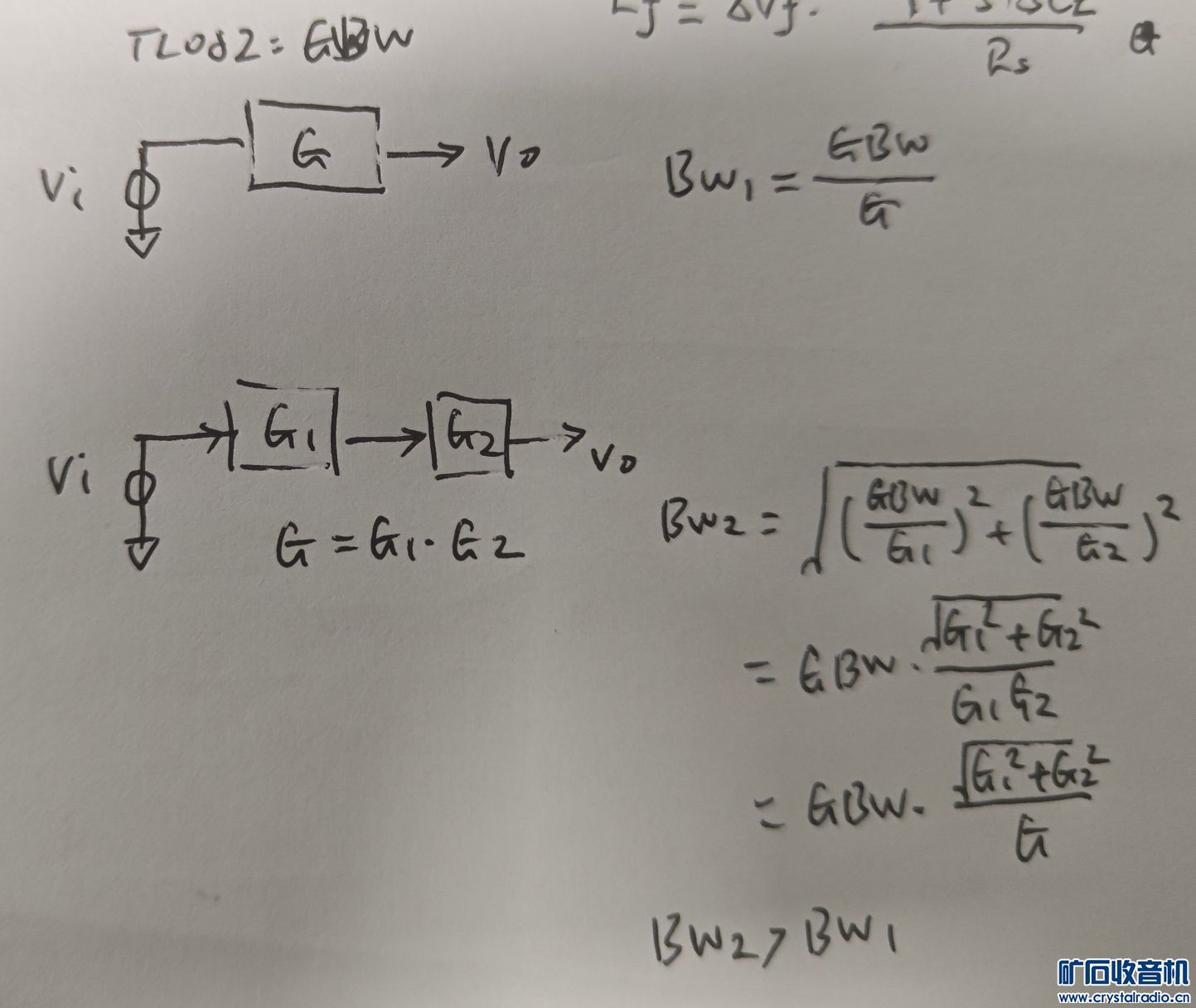

楼主: 1996
同相+反相两级放大的稳定性问题

两级的带宽百分百低于一级,不可能大于一级

你这个说法有一个前提,即
1.首先放大器必须是负反馈放大器,否则无从讨论增益带宽积和实际增益的关系
2.两个开环放大器环节必须复合工作,也就是两个开环放大器必须看作一个整体,负反馈作用于这个整体上,而不是单独作用于两部分
对于运放来说,就是必须组成复合放大器才能有这个结论,如果两个运放单独构成放大器再级联,则这个结论不成立。我知道这个说法是教科书上讲的,但教科书从来没讲过它的前提。
我说的“两级的带宽百分百低于一级,不可能大于一级”,指两个独立的放大器级联,即针对楼主的电路给出的结论(因为楼主说这样级联是为了提高带宽)
如果不相信,你可以用两个单独的放大器级联再计算
最简单的例子,两个相同的放大器,假设都是一阶低通响应,-3dB拐点就是Fcut,然后级联,整体就变成二阶响应了,这时候原来Fcut的位置变为-6dB了,也就是说-3dB的位置变低了。都不用搭电路,现在仿真软件这么方便,随便仿真一下就能得出结论

同意您的説法,模擬示波器的通道放大器,就是這種例子,通道的縂帶寬總是小於每一級的帶寬。

我对lz意图的理解是:他发现用TL082做成的单级增益为G的放大器无法达到他所期望的带宽,于是试图把这个增益G分摊到两个级联且独立的负反馈放大器上,且这两个放大器级联后的增益也为G。

哦,这样一说就明白了,绕了个弯子
你的意思是两级放大实现与一级放大相同增益时,带宽会增加,这没毛病
我的意思是两个独立放大器级联,其带宽不会高于其中任何一个放大器,这也没毛病 ,所以就是大家的理解角度有区别

致敬传奇声优.....扯远了,我的意思和您一样。楼主的出发点似乎也是这样。

已经明白了,咱们理解上有区别
您的意思是用两级实现和单级同样的增益,带宽会比使用单级时增加
我的意思是两级放大的总带宽低于其中任意一级的带宽

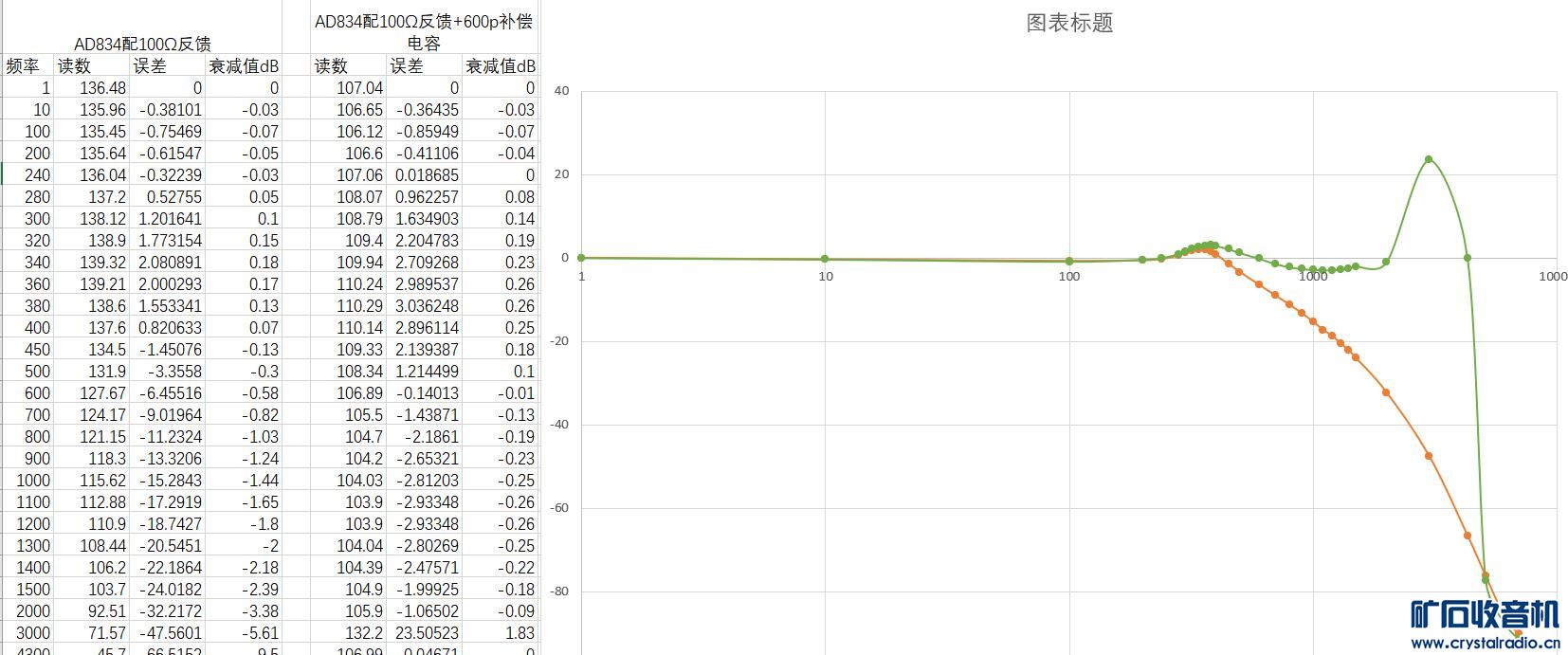

现在有两套方案,其实是毫伏表前置放大啦,因为缺乏使用设计经验,理论更是小白水平,但咱雄心壮志想把指标做到尽量最好不是,买高速器件/专用芯片倒是能又简单又好的做出来,但那就没意思了不是?目前简单做下也能用,但是想要优化就需要学习学习了。
困难主要是放大器带宽要平,表头部分都是100mV的,放大部分可以是10倍也可以是100倍,对应最小量程1mV/10mV,输入阻抗大于等于2MΩ

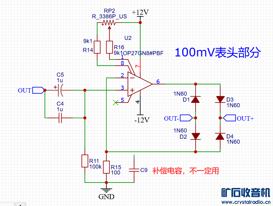

表头部分如下,用示波器看过运放的输出,相当于一个方波2Vp-p(正着过去两个整流二极管压降,反着回来又是俩,已经用肖特基管了)叠加一个150mVp-p正弦,表头部分的电路形式不是太想改,除非改了能大幅提高性能

        方案1:AD843做表头整流部分,满量程100mV(这个值是实验后频率特性比较好的值低于这个值频率特性太差,高于这个值改善不大,且这个值数字整一点好算),补偿前3%误差带宽约500kHz,补偿后3%误差带宽可以做到2MHz,其中的3%还是发生在300kHz附近的正误差,很不好处理,补偿前后的误差看下图,那放大器的目标就是2MHz内平直基本无误差,300kHz附近的正误差不行就口算补偿了
        方案2:OP27做表头整流,满量程100mV(理由同上),尝试过补偿,不过好像不太行,根据昨天学习的输出信号和压摆率的关系,原因应该出在OP27的SR太低的缘故,那么由前级放大器来补,尽量争取补偿到3%误差带宽500kHz

没想到是整流,整流我不熟。。只是略懂线性放大。。。
输入阻抗由R11决定上限,2M没指望了。
很关心你C9上端接的哪里。。

前面还有放大,输入阻抗在前面好远的 ,C1和R15并联,使用600p电容补偿前后的对比在上面,仔细调整下,3%误差应该还可以提高一些

你大学模电老师有没有说过运放反相输入脚对地不能有电容,,

呃🤔,没说,但是自动控制原理老师把这个叫做相位超前校正,把这个正负输入倒过来一下就行,这么画是之前做了板,就在这个板上直接并一下试试效果
