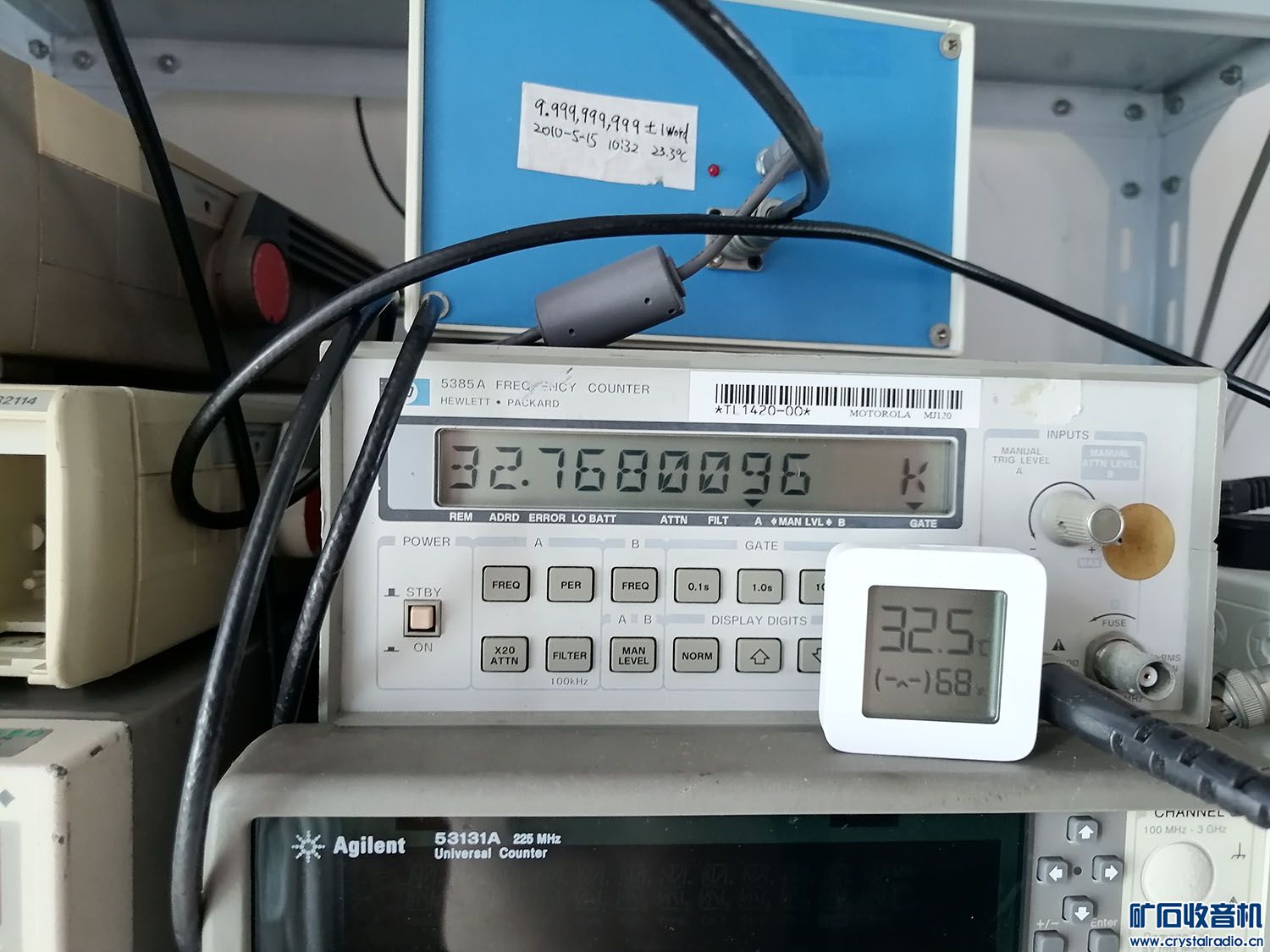

万年历更换有源温补晶振
发表于 2024-7-29 08:58:13 | 显示全部楼层
JHXC 发表于 2024-7-28 20:08
这个10MHZ的不错啦,那个32768的偏差有些大,这个应该是在室温26度左右测试的吧(空调)?万年历的环境 ...
台风吹走了热空气,没辣么热了,所以没开空调,大约是 30 摄氏度
另外通电一晚上居然飘到...

发表于 2024-7-29 15:40:17 | 显示全部楼层
超级夜猫子 发表于 2024-7-28 21:36
也测了一下库存的DSK321STD,误差更大,接近-5ppm了 。还有一个比较奇怪的现象,其它频率的误差有正 ...
开始正了
除了温漂,我怀疑是不是也有应力影响?我拉扯了一下焊上去的引脚,就会跳回 32767.99xx(甚至更低),松开后慢慢恢复
发表于 2024-7-29 15:41:51 | 显示全部楼层
JY陶石 发表于 2024-7-29 14:09
如果到手之后能够产生足够的收益,800块不算多啊!买来当摆设可不是我的风格。
看上楼,我现在怀疑应力也有影响,剩下的几个等我做个 PCB 焊接上去测试看看
至于是不是摆设就看你想不想玩
