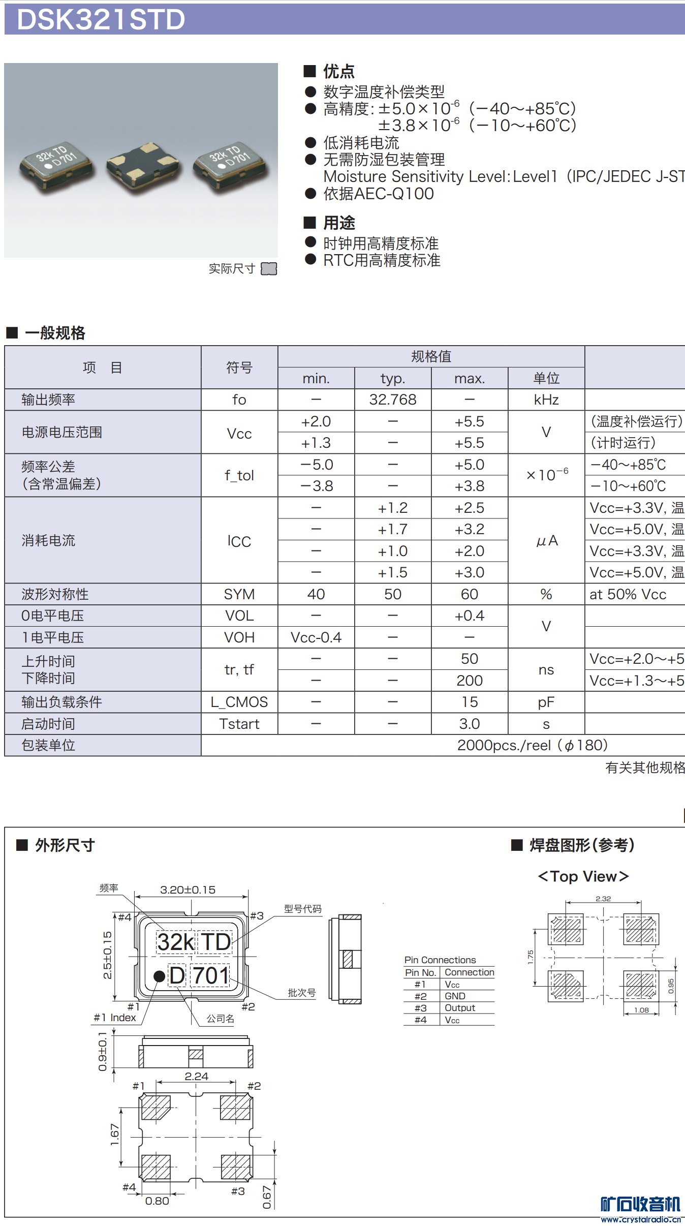

万年历更换有源温补晶振

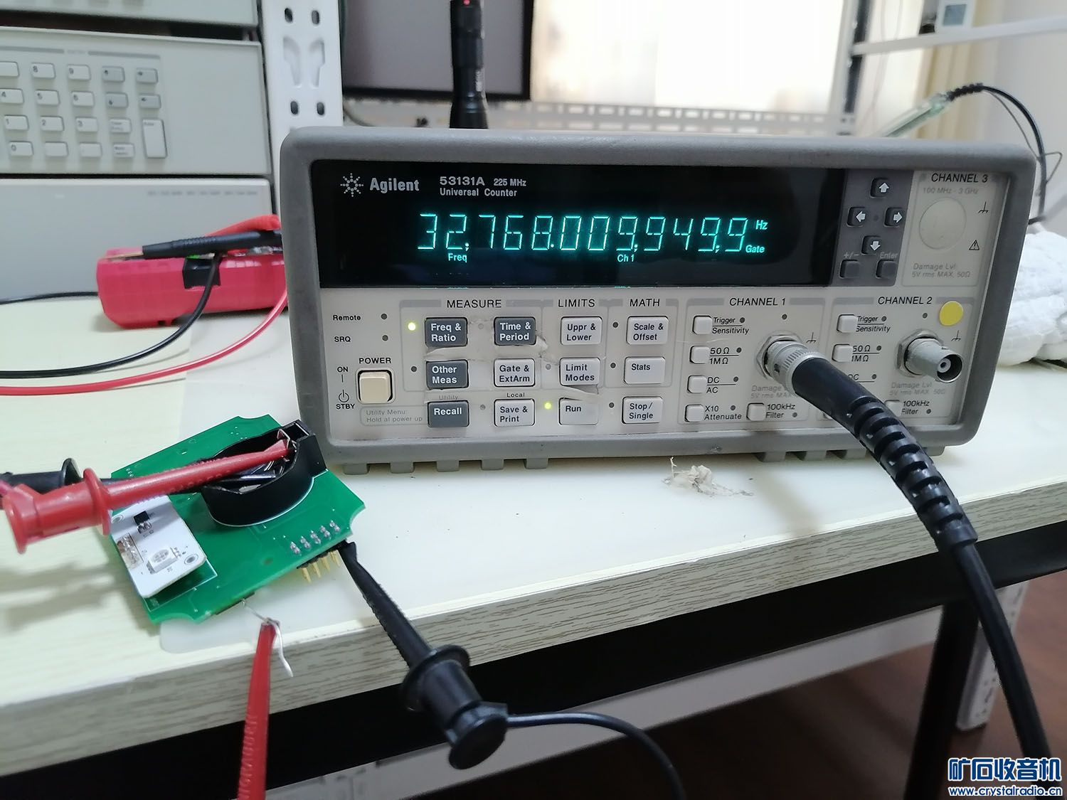

RX8025T模块与这个有源温补晶振价钱应该差不多,只是体积大许多而已,精度应该没有大的差别。
随便测了个我的手搓温湿度计上的 8025
 楼主| 发表于 2024-7-25 12:07:21 | 显示全部楼层
  改装没有达到预期效果,万年历每天慢了1秒钟!装上去的可能只是有源晶振而已。
发表于 2024-7-25 14:47:21 | 显示全部楼层
一天一秒是十几个 ppm,和是不是 TCXO 无关,现在是你的标称 3.8ppm 精度根本不到哇
btw. 所以这个时候你就需要频率计和“精准”的时基了
发表于 2024-7-25 14:52:11 | 显示全部楼层
更高的频率精度原则上也需要微调的,你的晶振接入电路后有没有微调的地方?
发表于 2024-7-25 15:03:44 | 显示全部楼层
误差十几个 ppm,雀食类似 Vct 电压被直接拉到 VCC/GND 至于 32768HZ TCXO 是不是普遍有微调就没研究过...有的就是没有

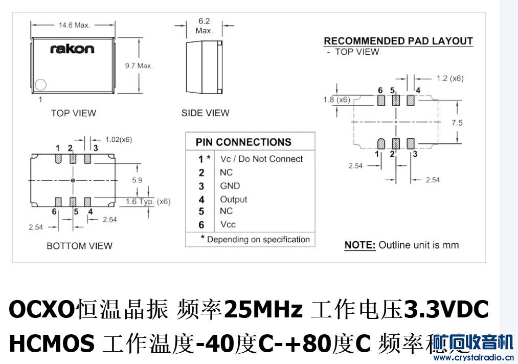

发表于 2024-7-25 15:26:06 | 显示全部楼层
washu 发表于 2024-7-25 15:03
误差十几个 ppm,雀食类似 Vct 电压被直接拉到 VCC/GND  至于 32768HZ TCXO 是不是普遍有微调就没研究 ...
几年前,我买过一款25MHZ的贴片OCXO晶振,资料给出0.1PPM精度,实验时达不到要求,晶振虽然有六个管脚,似乎也有微调的脚,怎么折腾也没有变化,联系卖家对方也装糊涂。已经焊接退不了,白花了150元!

发表于 2024-7-25 17:58:23 | 显示全部楼层
JHXC 发表于 2024-7-25 15:26
几年前,我买过一款25MHZ的贴片OCXO晶振,资料给出0.1PPM精度,实验时达不到要求,晶振虽然有六个管脚, ...
按你贴的 datasheet,它的 P1 有 Freq VControl 和空脚两个情况,究竟是哪个只能看你的 datasheet 怎么说,人家有没有给你发对
另外,OCXO 初始精度一般是在 VC 脚悬空给出的,或者 VC 脚在特定的电压:这一点也要看手册,我之前评测的 54 所晶振就要自己给 VC 加个电压

发表于 2024-7-25 18:46:09 | 显示全部楼层
washu 发表于 2024-7-25 17:58
按你贴的 datasheet,它的 P1 有 Freq VControl 和空脚两个情况,究竟是哪个只能看你的 datasheet 怎么说 ...
已经几年了,贴片晶振也不知弄到什么地方去了。反复试验过,没有解决问题。也许因为重复焊接,内部引线脱开脱开了?到了去库存的年纪,一些器材就不像年轻时候那样收藏或整理了。
