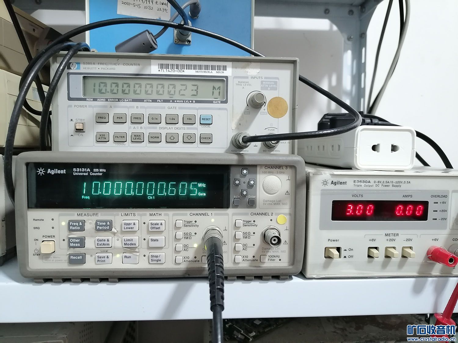

是的,我就记得这事 就是不记得那玩意原来也挺贵:大概因为是对标 53132 的缘故 看来便宜、能玩 32768 晶振的频率计还真不太好找么

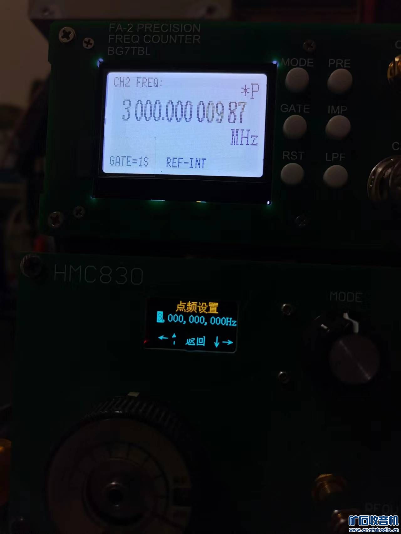

当时买来玩晶振特别是恒温晶振的,我要折腾HMC830频率模块,模块的最高分辨率是1HZ,最高频率是3GHZ,普通的频率计、示波器附带的频率计、函数信号发生器中的频率计都难以胜任。对于1HZ的分辨率,需要合适的时钟,才能获得较为准确的结果(个人认为)。
发表于 2024-7-25 20:54:26 | 显示全部楼层
JHXC 发表于 2024-7-25 20:28
当时买的698元,查了一下咸鱼和淘宝,现在安捷伦最低价格大概在1300元左右吧,价格太便宜不太放心。我 ...
我买的和您的同价,之前用SI5351总是输出频率和计算频率相差很大,用这个频率计校准25MHz晶振后,输出频率在二十兆赫范围与计算值仅偏差1Hz,即使到100多兆赫与计算值偏差也仅数赫兹,感觉这个频率计还是很好用的。

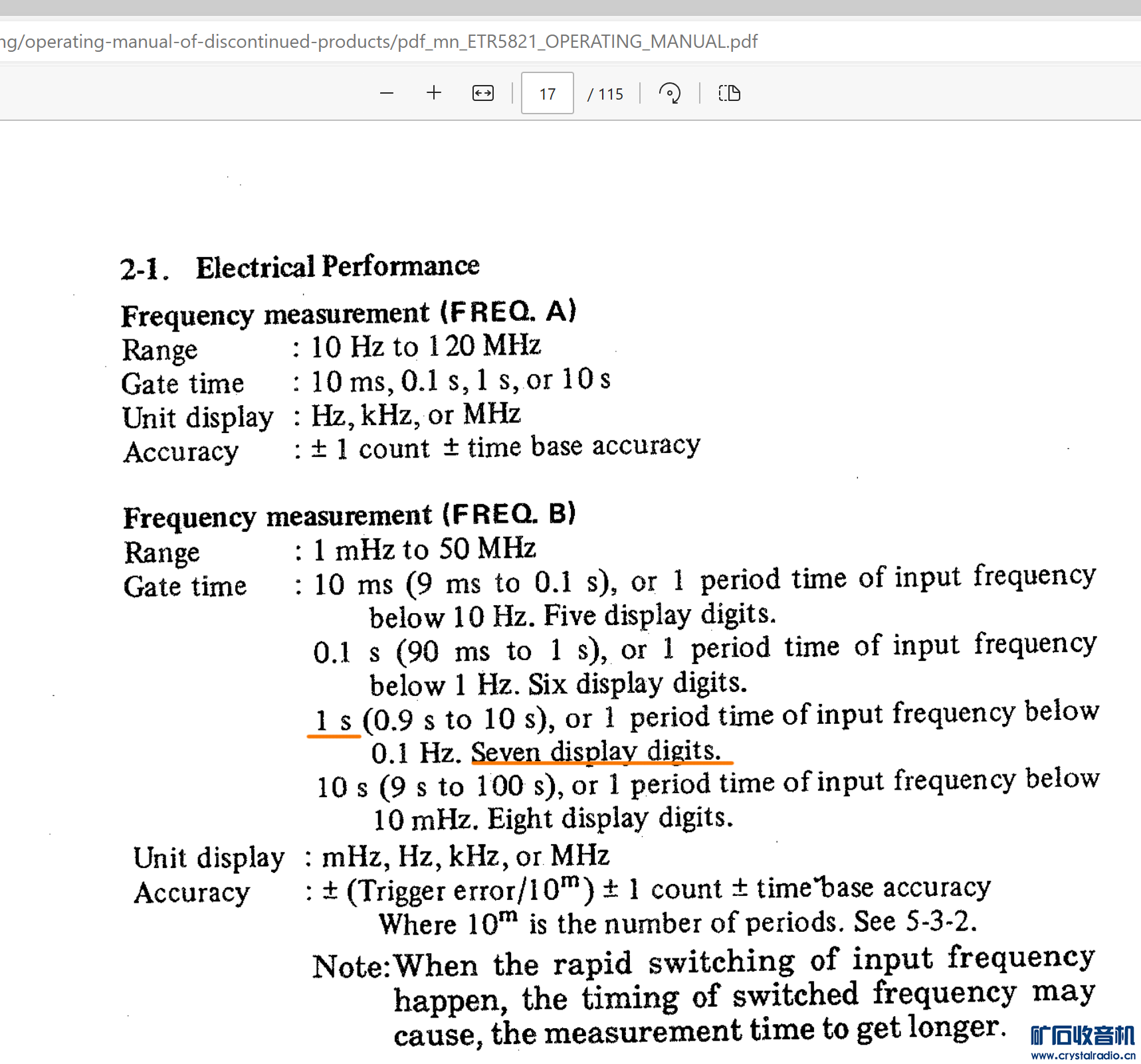

这就是我前面说的对标 53132 而不是 53131 所以不便宜 但对楼主或其它要求又不高到这个程度、只是想玩玩 32768 晶振的坛友来说, 它又太贵了,所以我才说“便宜、能玩 32768 晶振的频率计还真不太好找”
因为这里有两个条件,第一,频率计必须是等精度的且至少 7 位/秒;第二时基绝对精度优于 1ppm:第二条基本就是 OCXO 且全新的,或标定的菜鸡货才做得到的级别了(从我之前评测 54 所菜鸡 OCXO 看翻车率 40%)
也就是说,哪怕第二可以宽容下,主要我也不知道第一这个条件哪些能满足

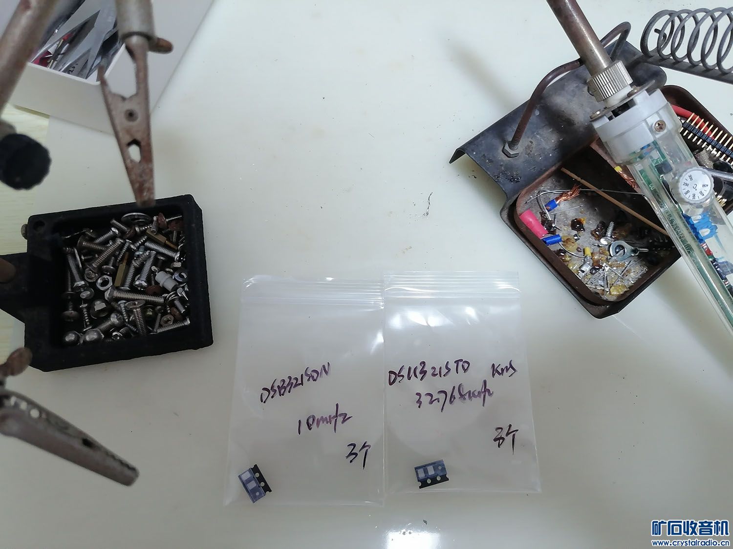

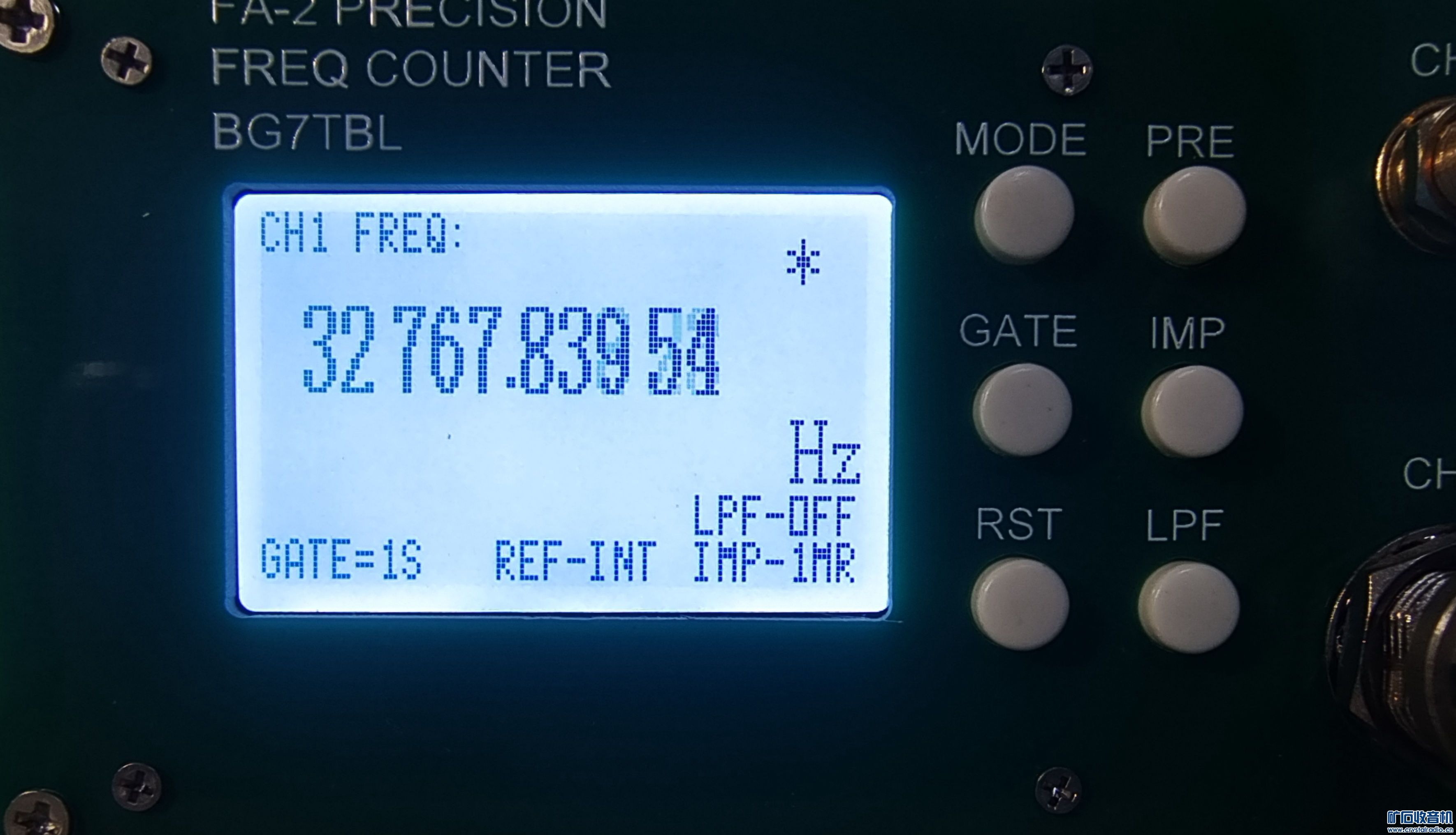

你那个 DSK321STD 我也在假货宝买了同款,顺便还在那家店(不知是否和你同家估计不是,你的是防静电袋)买了 DSB321SDN-10MHZ 后者的随机样本测试看上楼,只能说笑出鹅叫
但...DSK321STD-32k 测试结果不尽人意,误差达 1.5ppm+,折合 0.13 秒/天,温度系数还不知道:台风来了天气凉了不好测试啦

这个10MHZ的不错啦,那个32768的偏差有些大,这个应该是在室温26度左右测试的吧(空调)?万年历的环境温度不会有这么理想,台风过去了再试一试。
另外,你买的晶振能否外部调节?

也测了一下库存的DSK321STD,误差更大,接近-5ppm了 。还有一个比较奇怪的现象,其它频率的误差有正有负,这个计时的怎么都是偏慢,为了迎合资本家变相延长劳动时间
