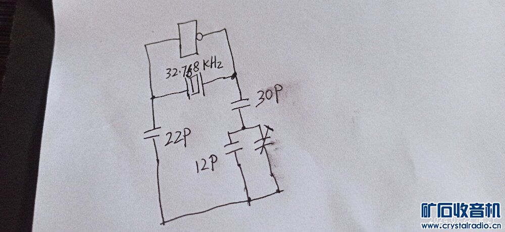

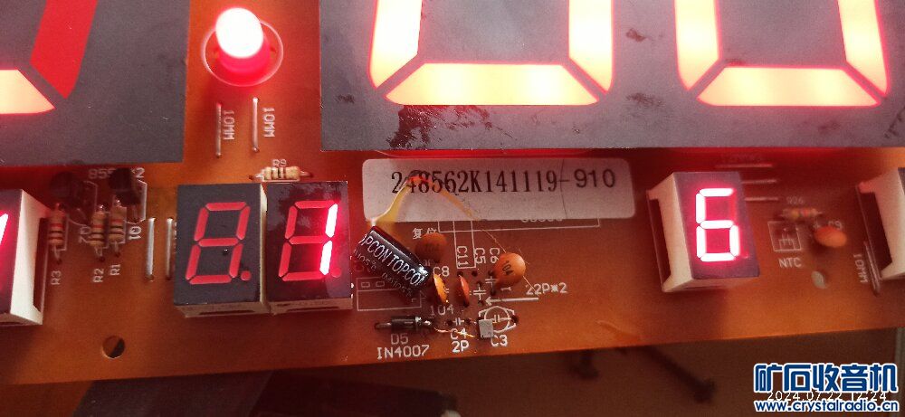

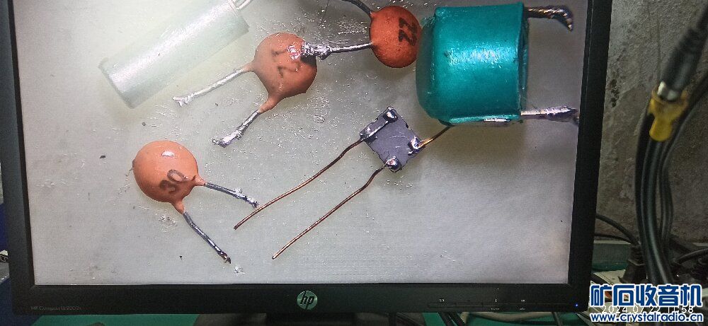

   家中有一只用了10年的电子万年历,走时精度可以,总体来说会偏慢。走时精度明显受气温影响,几个月累积下来误差可达半分钟。近期骑车摔伤不好出门,就网购了3只32.768KHz的有源温补晶振,将一只焊上漆包线,换掉原来的石英晶振和振荡电容器。TCXO晶振3脚的32.768KHz信号从反相器的输入端接入,1脚和4脚接备用电池过来的二极管N极。TCXO晶振每只5块钱,运费3块钱,标称3.8ppm,走时精度只能拭目以待了。

我是这样计算日误差的,3.8E(-6)X24X60X60=0.33秒。近日还买来标称5ppm的32.768KHz 进口晶振,负载电 ...
无源晶振要达到标称值,关键是计算负载电容时要把pcb分布电容计算在内, 如果直接把2*CL焊上,实际频率会偏低
