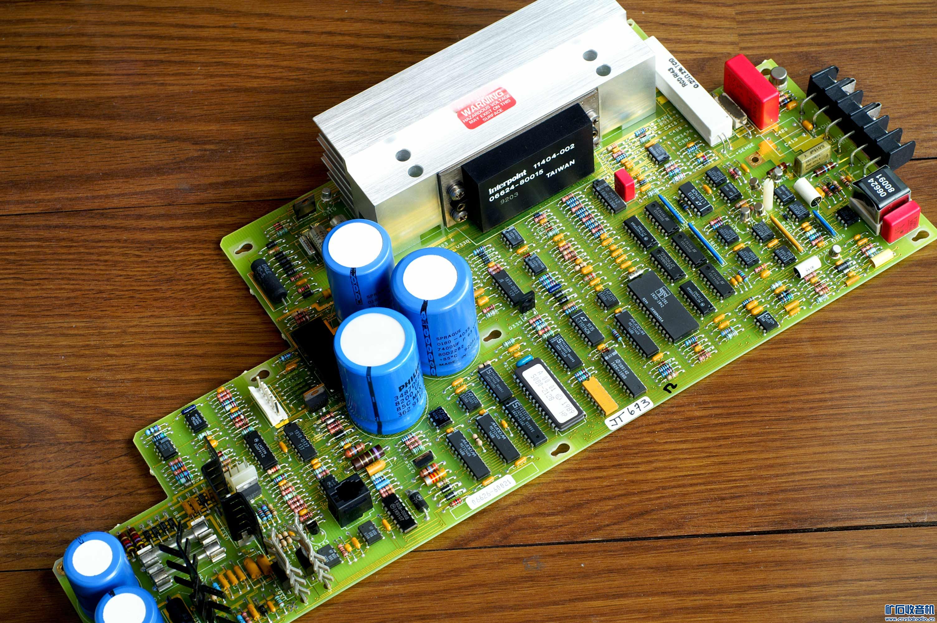

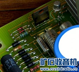

钽电容之殇:十二年之后再修 6626A

固钽应该没啥泄露,你说的应该是液钽,对应常见的铝液电容
这俩很可能就是液钽(不确定我没特别验证过)
如果是且泄露的,估计我就不修了

发表于 2024-7-16 01:00:27 | 显示全部楼层
那时的技术不成熟,承受纹波电流较小;至今国内产品已接近美国产品。

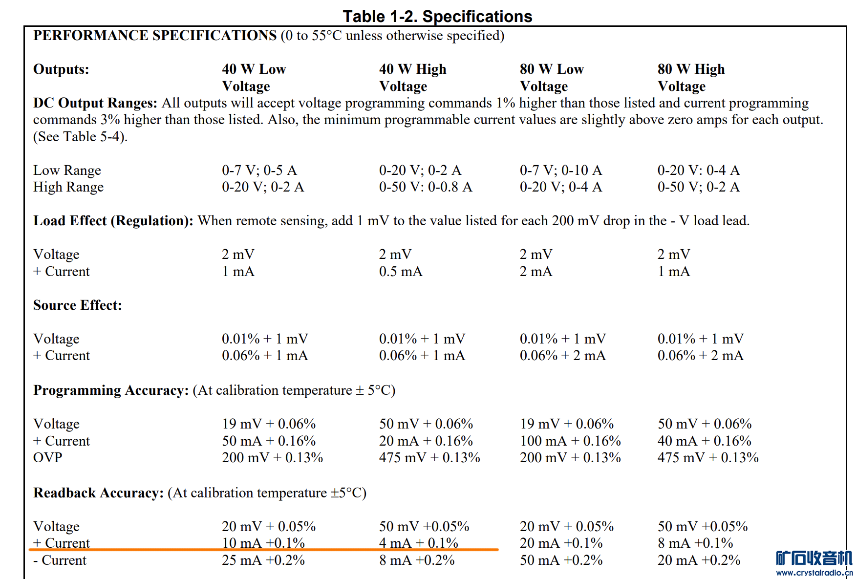

发表于 2024-7-27 08:11:12 | 显示全部楼层
6627的回读精度更高,我一直用来都休眠电流。

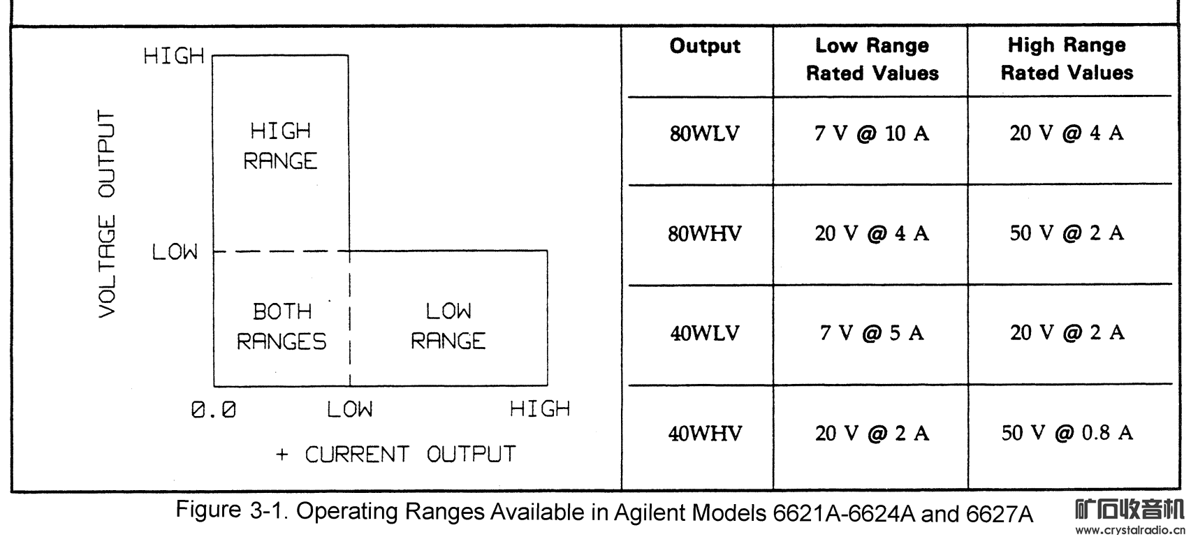

 楼主| 发表于 2024-7-27 09:10:53 | 显示全部楼层
6627,你确定???
其实我还真有 6627,看中的是 10A 电流 但那玩意精度很低
*可惜在腿软那被水泡了

6626 从风格看是 80 年代初设计的仪器,那时候都是直插的,你看 3458 到现在还在生产,除了 ADC 板的 FPGA(CPLD)估计是供货商停产,用转接板转了个贴片的新器件上去,其它还是照旧直插:估计一旦定型,这种大厂可能都不太愿意随便改动设计
btw. 6626 我记得是 10 年前左右停产的(下图截图时间 2013 年),也就是说我们还可能看到 2010 年份的 6626 还是一大堆直插器件,也是挺难得
