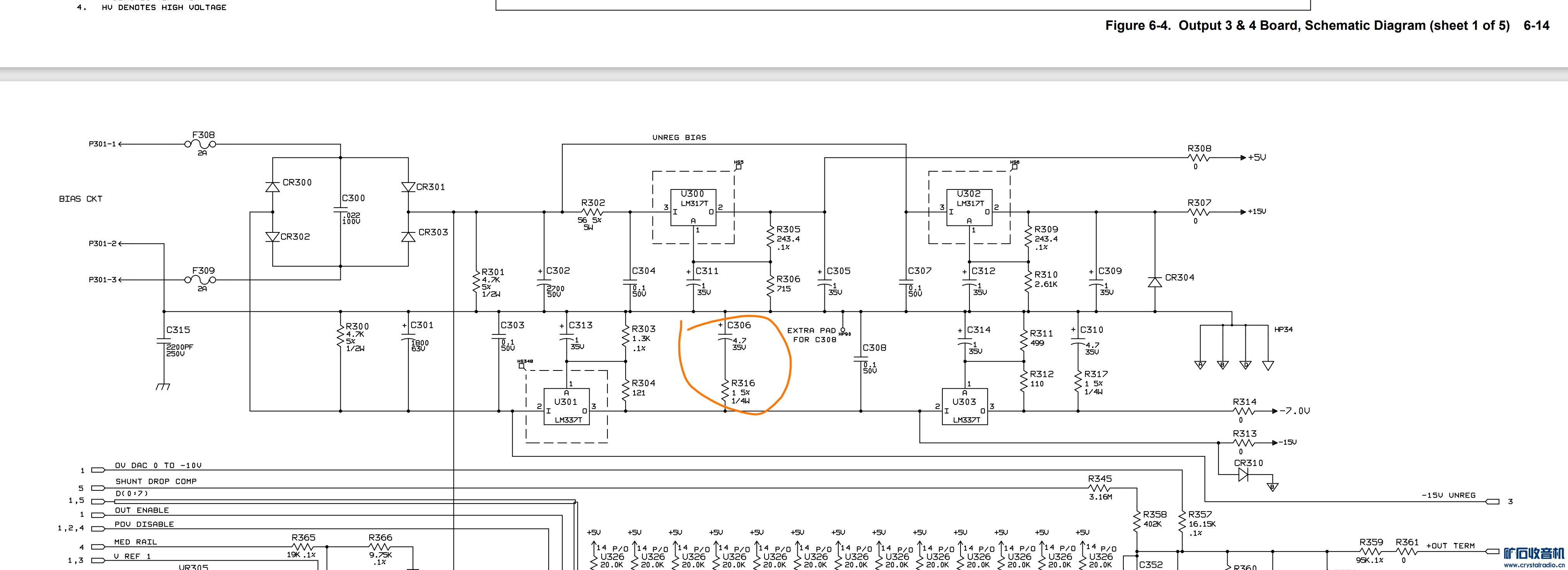

发表于 2024-7-15 10:40:23 | 显示全部楼层
由于工艺原因,固态钽电容容易出现缺陷,很容易烧毁,特别是用在电源滤波上,冲击电流比较大时,遇到很多次了,甚至把PCB板子都烧糊的。多年前就在项目中避免使用了,小容量用MLCC,大容量用铝电解+MLCC,或者高分子固态电容+MLCC即可替代,可靠性又高。实在要用钽电容,耐压一定要降额一半使用。
 楼主| 发表于 2024-7-15 10:50:23 | 显示全部楼层
zhengrob 发表于 2024-7-15 10:32
6626A是个电源,但是里边板上既有LM399A,又有AD637,这硬件上是按高位DMM配置的。
399/637 那个就是 34401A
6626 的鸡肫是 1021
DAC 是 7534
 楼主| 发表于 2024-7-15 10:52:44 | 显示全部楼层
xiaoduan 发表于 2024-7-15 10:40
由于工艺原因,固态钽电容容易出现缺陷,很容易烧毁,特别是用在电源滤波上,冲击电流比较大时,遇到很多次 ...
这颗钽电容在 7815 的后边(其实是 337,不知道为毛惠普不用 7815、7915,非要用 317、337)
还串了个电阻,按理说不至于有啥冲击

发表于 2024-7-15 11:36:41 | 显示全部楼层

发表于 2024-7-15 13:10:18 | 显示全部楼层
6632B那波用的7815/7915,不同项目组调调儿有差异吧。

发表于 2024-7-15 17:04:23 | 显示全部楼层
俺印象里 LM317/337 比 LM78xx/79xx 耐压更高、电流更大。
发表于 2024-7-15 17:09:04 | 显示全部楼层
