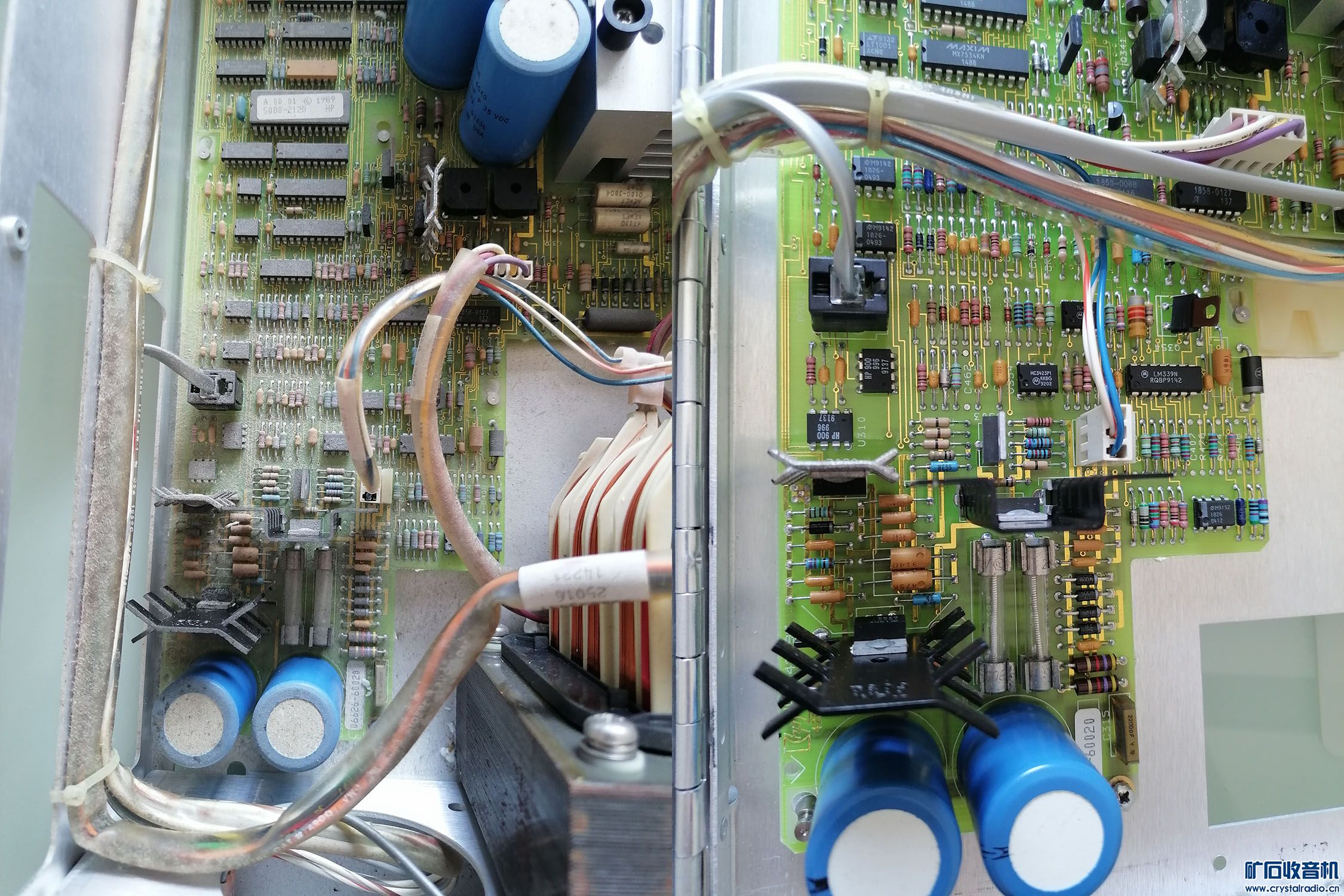

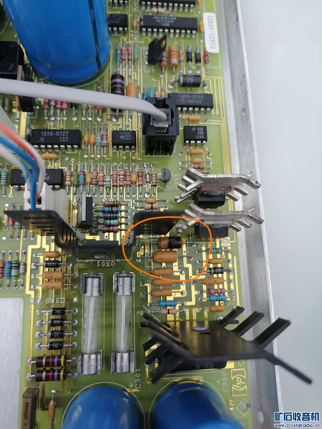

而且坏的还是当年的 CH4
不同的是如今已无钽电容迷信,直接一个铝液电容替换了
十二年啊十二年
曾经沧海难为水否

发表于 2024-7-15 00:29:52 | 显示全部楼层
好在它把坏字写脸上了,要不然可不好找,不过话说这个大劈叉要不要固定一下?哪天晃悠晃悠搞短路了
发表于 2024-7-15 00:42:26 | 显示全部楼层
换铝电解俺没意见,但是,你好歹换个轴向的啊,难看、差评!

发表于 2024-7-15 08:12:19 | 显示全部楼层
有时间想折腾可以用示波器看看上下电瞬间电容两端有没有短暂反压或过压。
很多钽电解电容就是被不容易发现的瞬时反压折腾死的。而且不止自己死,还要拉上周围元件和PCB殉葬。我们十多年前就不用钽电容了,相应的场合改用固态铝电解。

twsg 发表于 2024-7-15 08:31
短暂反压或过压,这是咋回事儿?
例如稳态时这边高那边低;但上电时由于各个电位建立顺序有先后,就短暂地这边低那边高。
甚至有些正电源,下电时会出现短暂负压。

发表于 2024-7-15 09:12:48 | 显示全部楼层
这个轴向钽电容还特么贼贵,实际上现在好的铝电解ESR不比钽电容高,甚至要比某些系列的钽电容低很多
