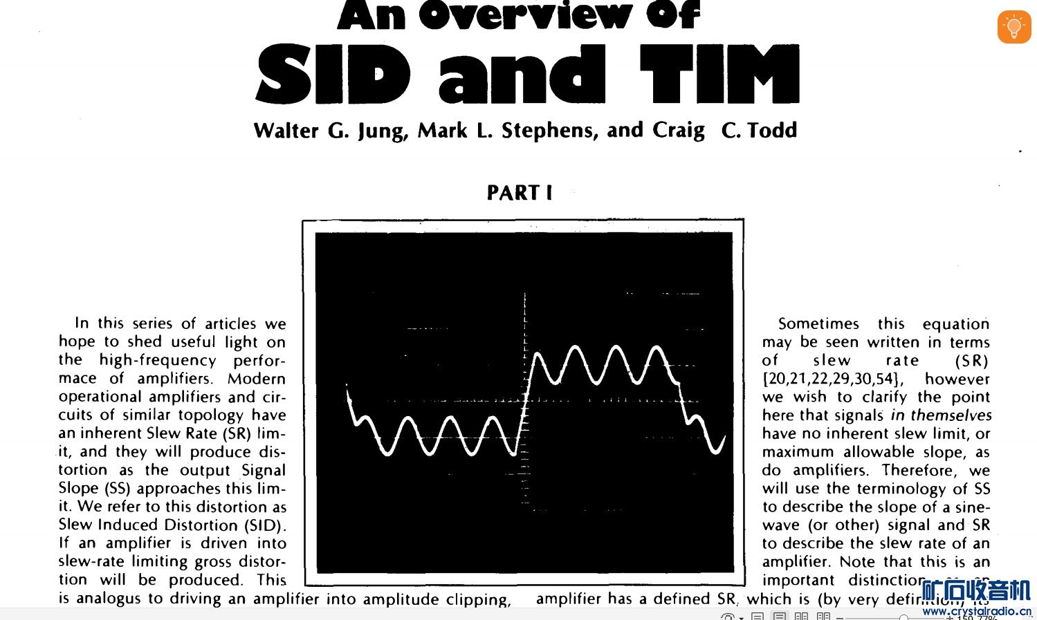

发表于 2024-7-11 09:44:30 | 显示全部楼层
小鬼头 发表于 2024-7-11 09:27
上世纪八十年代九十年代,国内杂志音响电路制作文章中,也包括比较专业的《电声技术》杂志文章,大量引用Ma ...
外网上有Walt Jung论述TIM失真的多篇文章,包括发表在AES上的论文。
其中这篇发表于1979年6月的美国《Audio》杂志上的文章,写得较为直白——下面的英文内容(红色线条圈出的)直接就说,Otala论文所研究的TIM失真,在运放领域中就是SID失真,也即是由于运放的SR(压摆率或称转换速率)性能不足而引致的失真。

你画的这种Bode频响图,他表现出来的是,阶跃响应差,有严重的振铃现象。并不属于TIM失真大(或Watl Jung所称的SID失真大)。
这种电路的问题,是因为整个功放系统闭环后的相位裕量过小而引致。只要做好高频补偿,令整个功放系统有足够的相位裕量(超过45度/约60度),就能较好地消除这些方波/阶跃响应的振铃现象。
而对于SID失真来说,通过做好高频补偿能起到的作用极其有限。
