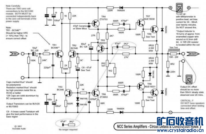

然而正常失真的确是反馈得越深失真就越小的。加大开环倍数和加深负反馈量都是对抗失真的正确的有效手段,舍弃不得。由于晶体管线路带宽远高于电子管,于是乎输入端必须加入高切低切电路,使高频容易发生移相的超出音频22KHz的有害信号切除,防止反馈环瞬间失效,导致瞬态失真严重超标,cd的输出最高也就22khz,所以功放带宽再高也是没有多大意义的(这句话不适合于胆机).算了一下常规的2.7k和220pf 组成的高切电路节点都在268khz。远离音频20khz。对整机实用频响影响其实不大。却很好地避免了瞬态失真 065f5b06008a69c45682faddb5cd430.png

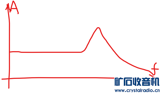

发表于 2024-7-10 23:36:25 | 显示全部楼层
我一直以为此类传说中的瞬态失真多伴随这样的功放,但是并没实际验证。
哪类功放呢?
就是设计有缺陷,开环波特图没调好,闭环后频响不平坦,在高频开始滚降前,频响曲线先“扬起”再落下。灵魂手绘一个,大致是这样的。这种特性的功放容易被高频分量丰富的阶跃输入所激励而产生时域振铃和饱和。
我想应该有音频电路资深大佬对此有解释或解说。
