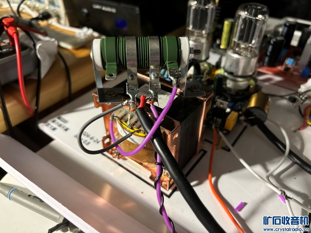

求助大家一个问题:
放大器右声道工作时间长了莫名其妙出现刺啦声,时断时续(大概过几秒一阵,像是虚接)
因为左声道正常,所以排除了电网和电源的问题,输出牛测得绝缘正常,各处对地阻值和左声道几乎一致,元件无烧焦痕迹但是工作有糊味
所有焊接点也排查了
电子管也换过新的测试,问题照旧
以前放个电风扇对着后级pcb吹可以缓解症状,但是现在这样也没用了
这种高频尖锐的刺啦声真的很讨厌,听时间长了头都疼
大概是什么问题啊

估计是自激,接地不良或某个元件参数不稳
