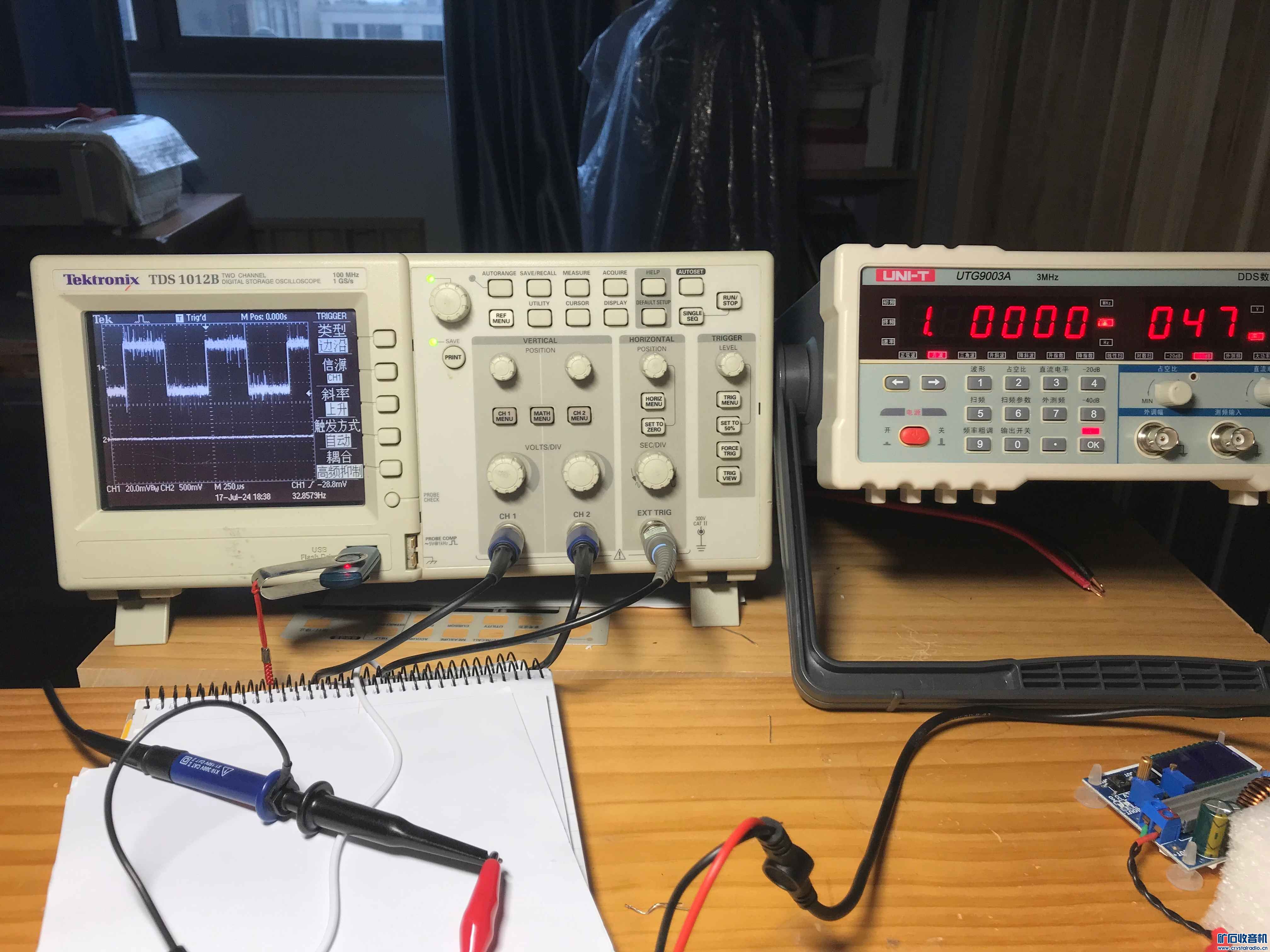

 楼主| 发表于 2024-7-17 18:49:37 | 显示全部楼层
小小超人胆 发表于 2024-7-17 16:23
18W时的正弦波图1KHZ。
我这发生器发射小信号总是有噪音,怎么办啊,
如果幅度设置的大一些就好了,但是用电位器分压会不会更糟呢?
发表于 2024-7-17 19:11:44 | 显示全部楼层
注意外壳接地。难道市电过来的地线是悬空的?
 楼主| 发表于 2024-7-17 21:15:15 | 显示全部楼层
这个就是小信号干扰大,波幅调高一点就好了

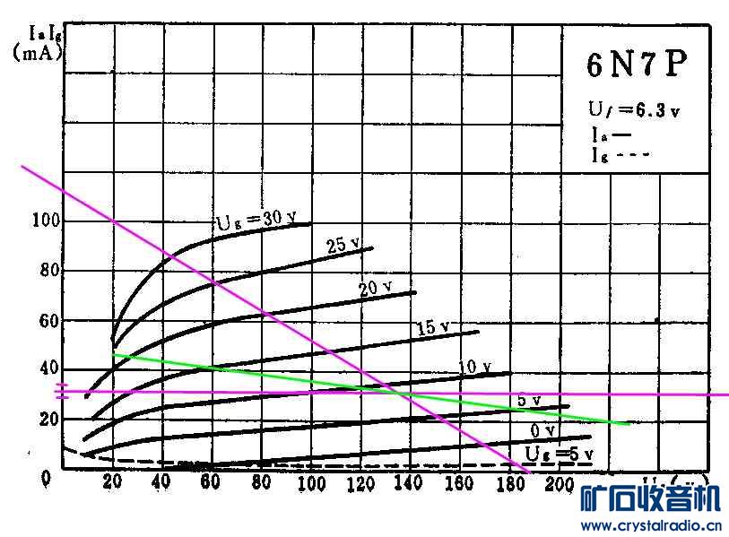

 楼主| 发表于 2024-7-18 10:54:23 | 显示全部楼层
小小超人胆 发表于 2024-7-18 08:33
己经为这台机配了机箱,采用搭棚焊接,你的如如何?
元件似乎不多,电路看上去很简洁,不明白为什么可以达到十几瓦的水平
可以贴张电路图让我观摩一下吗?
我根据官方的特性曲线,我的静态工作点确实在不失真范围之内
我的目的是做耳放,这个功率直接推绰绰有余,
但是我的变压器最大15w,如果把输出功率加大,然后用电阻分压,效果会更好吗?
(粉色直流负载线,绿色交流负载线)
但是栅极输入信号波幅还是较小(ch1)
我解决6N7P巨大的栅极电流用的是胆结石的思路,不知道你是怎么解决的,望不吝赐教

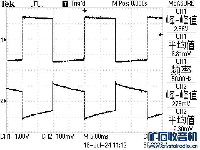

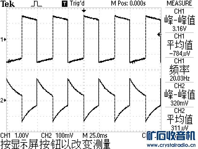

 楼主| 发表于 2024-7-18 11:23:53 | 显示全部楼层
这个是单独测变压器的图像,请教各位大佬,这个能反映什么问题吗
20Hz
50Hz
1kHz
5kHz
10kHz
20kHz
发表于 2024-7-18 11:40:05 | 显示全部楼层
如果幅度设置的大一些就好了,但是用电位器分压会不会更 ...
旧型信号源是这样的,噪声巨大。
可以买个新的,国产SIGLENT、RIGOL便宜又好。注意“垂直分辨率”不要低于12bit。
另一方法是自己做截止频率100kHz左右的低通衰减器,大概下面这种画风:
比如图上衰减21倍,那就让信号源输出比原先大21倍。经过衰减器输出的幅度与原本相同。电容将高频能量(往往是噪声)衰减,可提高信噪比
