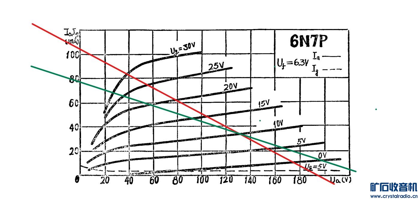

补充
待定的搭配
直流负载:0.5 kohm
交流负载:0.5+2.5=3.0 kohm
栅极偏压:+(20+10)=30v
阳极:+220v
阴极:+20v
中间级输出峰值电压:+-10v
P.S. 最大阳极耗散功率(Pamax)没画,按手册上一个阳极6w算,静态工作点刚好在双曲线内

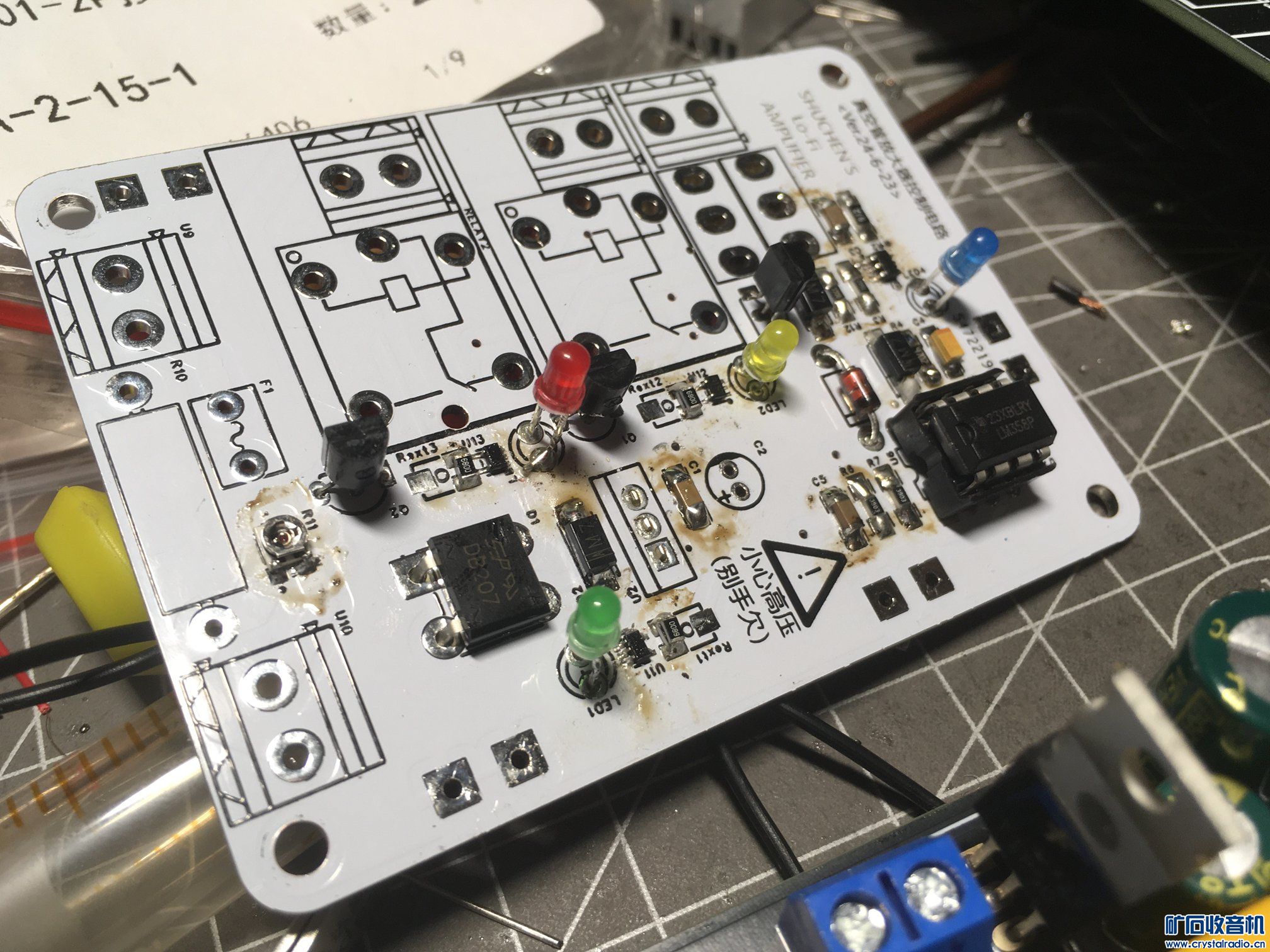

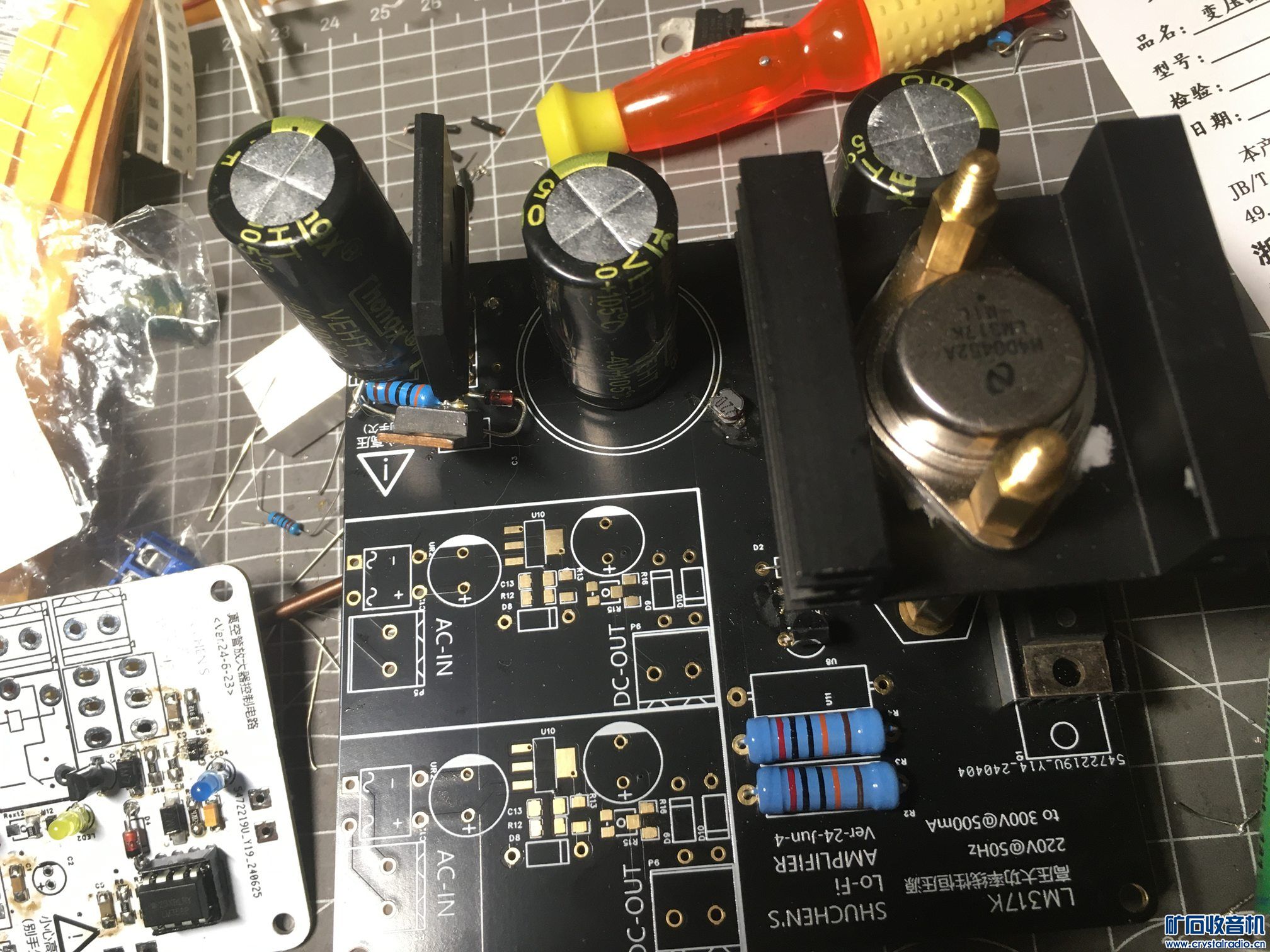

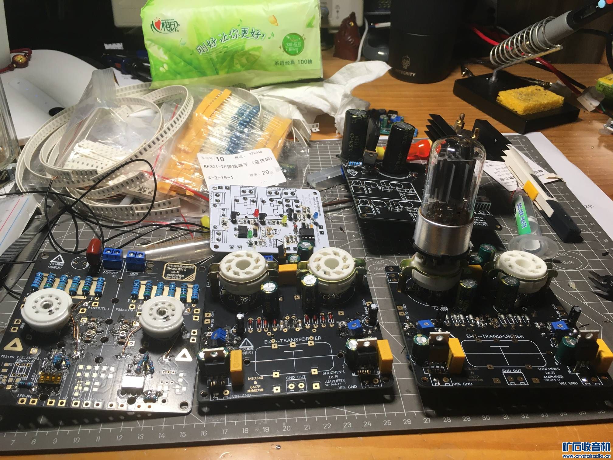

 楼主| 发表于 2024-7-1 22:10:36 | 显示全部楼层
后级,中间级,前级,供电,缓冲电路基本完成!
明天调试恒压源
发表于 2024-7-2 06:02:55 | 显示全部楼层
发表于 2024-7-2 09:17:29 来自手机 | 显示全部楼层
看楼主这板子,后生可畏啊!
发表于 2024-7-2 09:33:38 | 显示全部楼层
沉金板牛逼 花不少钱吧

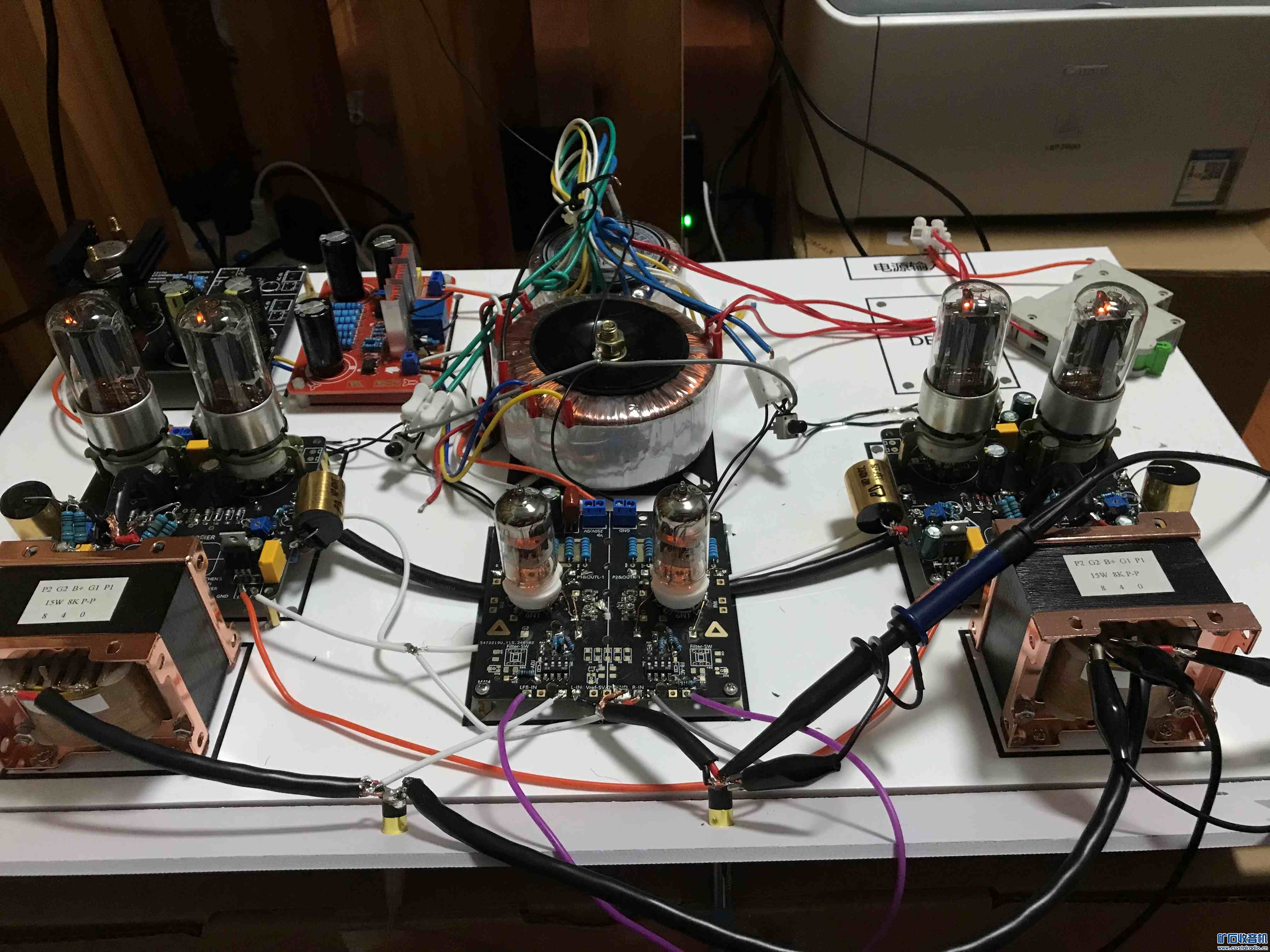

 楼主| 发表于 2024-7-13 10:42:43 | 显示全部楼层
组装完毕,开始调试!

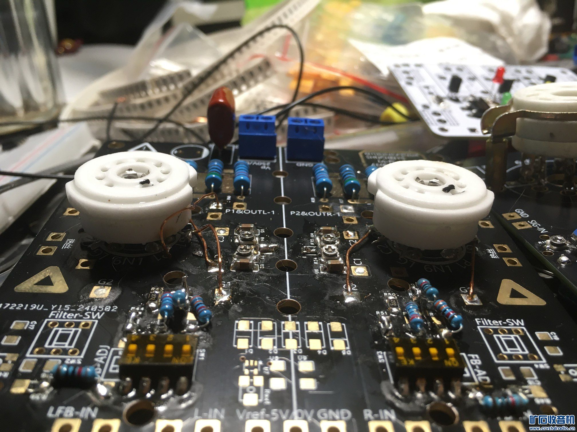

 楼主| 发表于 2024-7-13 10:59:05 | 显示全部楼层
通电才发现
级间耦合电容忘装了
 楼主| 发表于 2024-7-15 22:48:42 | 显示全部楼层
出声了!!!!
尽管底噪巨大
波特图还算能看
今天先拼好一半,希望明天加上反馈可以有改善

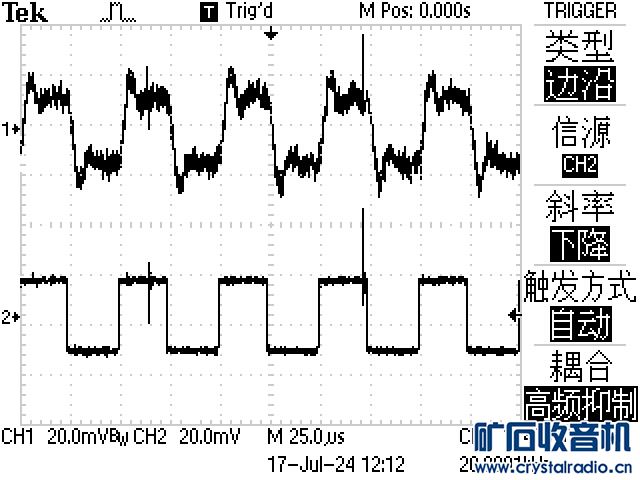

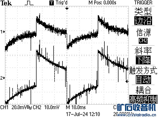

 楼主| 发表于 2024-7-17 00:15:18 来自手机 | 显示全部楼层
小小超人胆 发表于 2024-7-16 07:00
看第一图两端输出电压衰减的较早,很可能基本上是与输出变压器有关,看看方波再判断。 仅供参考
刚好买了个发生器,明天再测
发表于 2024-7-17 05:45:38 | 显示全部楼层
 楼主| 发表于 2024-7-17 12:22:10 | 显示全部楼层
小小超人胆 发表于 2024-7-17 05:45
好的,仪器调试真实可靠其侍好结果。
方波测试结果
ch2输入      ch1输出
低频和高频有失真,具体是不是变压器的问题还要请教各位大佬
20Hz
20Hz
20Hz
100Hz
100Hz
100Hz
400Hz
400Hz
400Hz
1kHz
1kHz
1kHz
5kHz
5kHz
5kHz
10kHz
10kHz
10kHz
20kHz
20kHz
20kHz
p.s. 信号线比较长所以有高频杂波,但是听不出来,应该没什么影响吧
