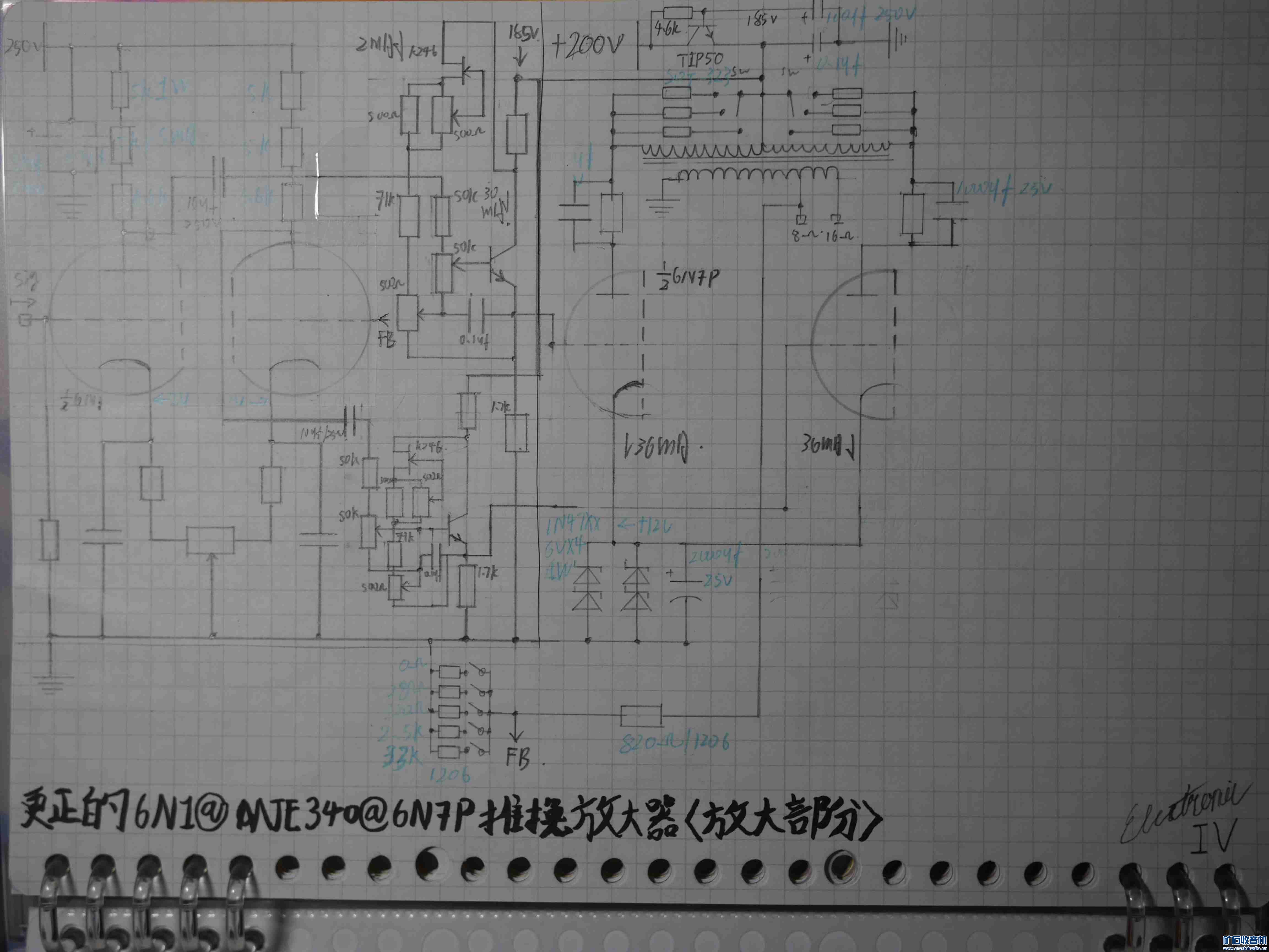

这两天没时间,暂时没开始焊,还望各路大佬批评指正
结合网上拿到的资料和自己的需求,
总体的思路如下:
1,放大部分
前级6n1,
阳极阻容耦合出来之后分压到晶体管中间级
然后直耦到6n7p的栅极
最后变压器输出,反馈到6n1第二个栅极
前级的pcb已经画好了
之前看到一个朋友用把前级的阴极耦合出来到三极管的,但是考虑到前级的栅极偏压不好弄,所以选择耦合阳极
不知道效果怎样
还有一个问题,就是手册里面的特性曲线是一个阳极还是两个阳极并联的啊?

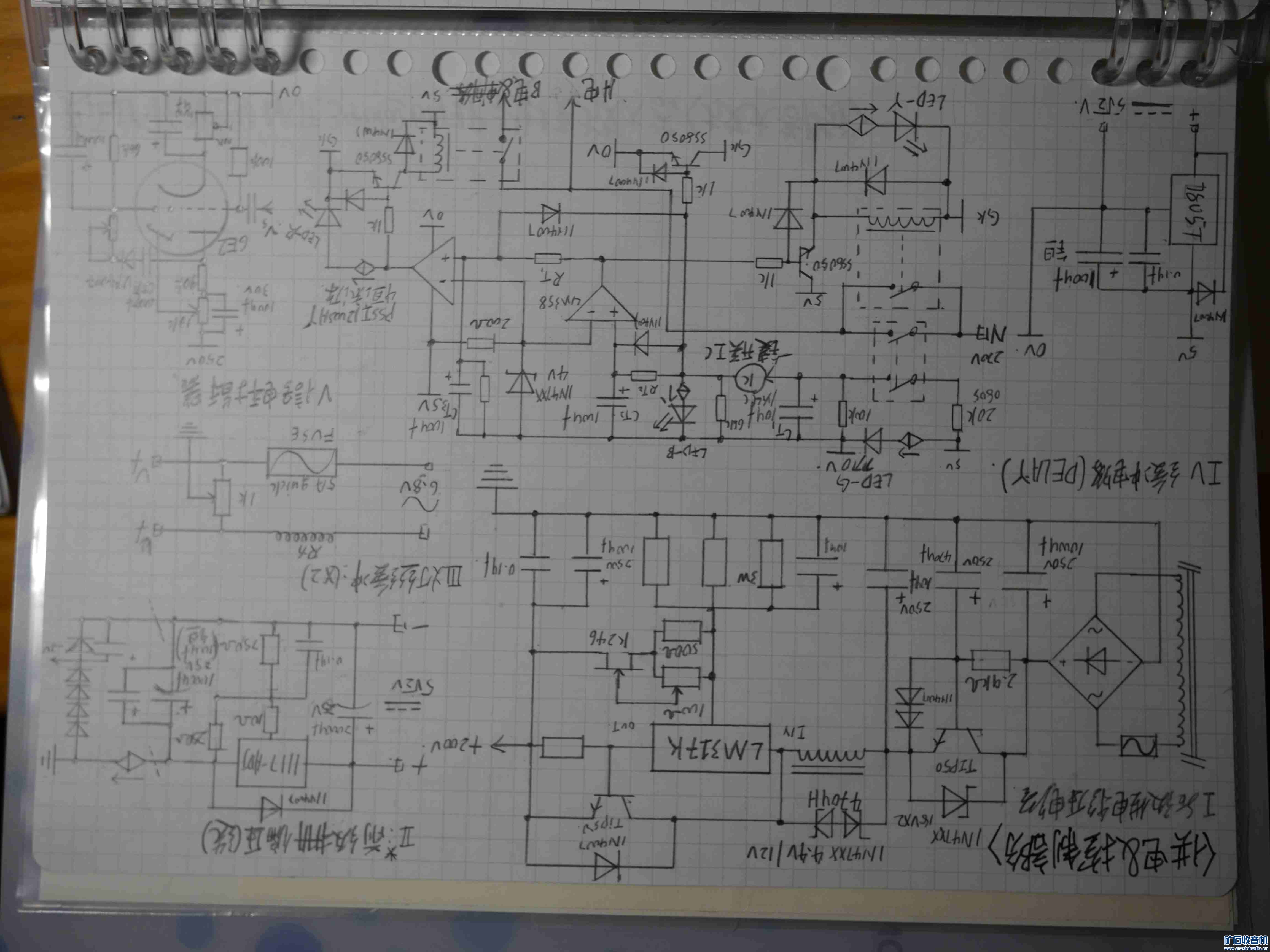

2,供电部分
这里后级供电用的是线性稳压器,前级供电买的现成的空板
手头刚好有个6e2,顺道做个电平指示器

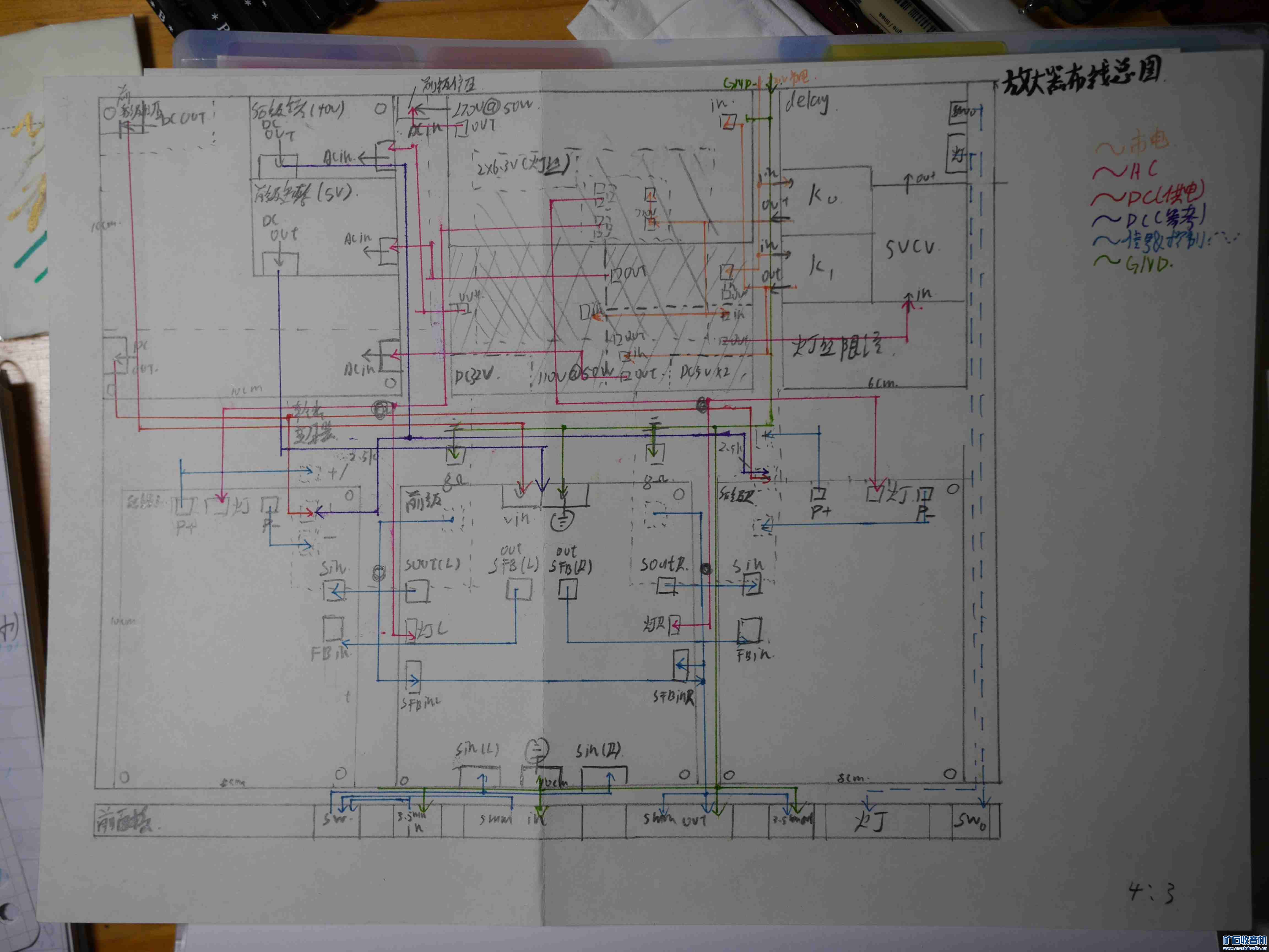

3,布局
符合我的审美吧

 楼主| 发表于 2024-6-11 11:01:40 | 显示全部楼层
我最没把握的是中间级,但是网上也没找到合适的设计,就自己捏了一个
不知道单管放大效果怎么样
恳请各位大佬指点
 楼主| 发表于 2024-6-13 17:42:03 | 显示全部楼层
补充
待定的搭配
直流负载:0.5 kohm
交流负载:0.5+2.5=3.0 kohm
栅极偏压:+(20+10)=30v
阳极:+220v
阴极:+20v
中间级输出峰值电压:+-10v
P.S. 最大阳极耗散功率(Pamax)没画,按手册上一个阳极6w算,静态工作点刚好在双曲线内

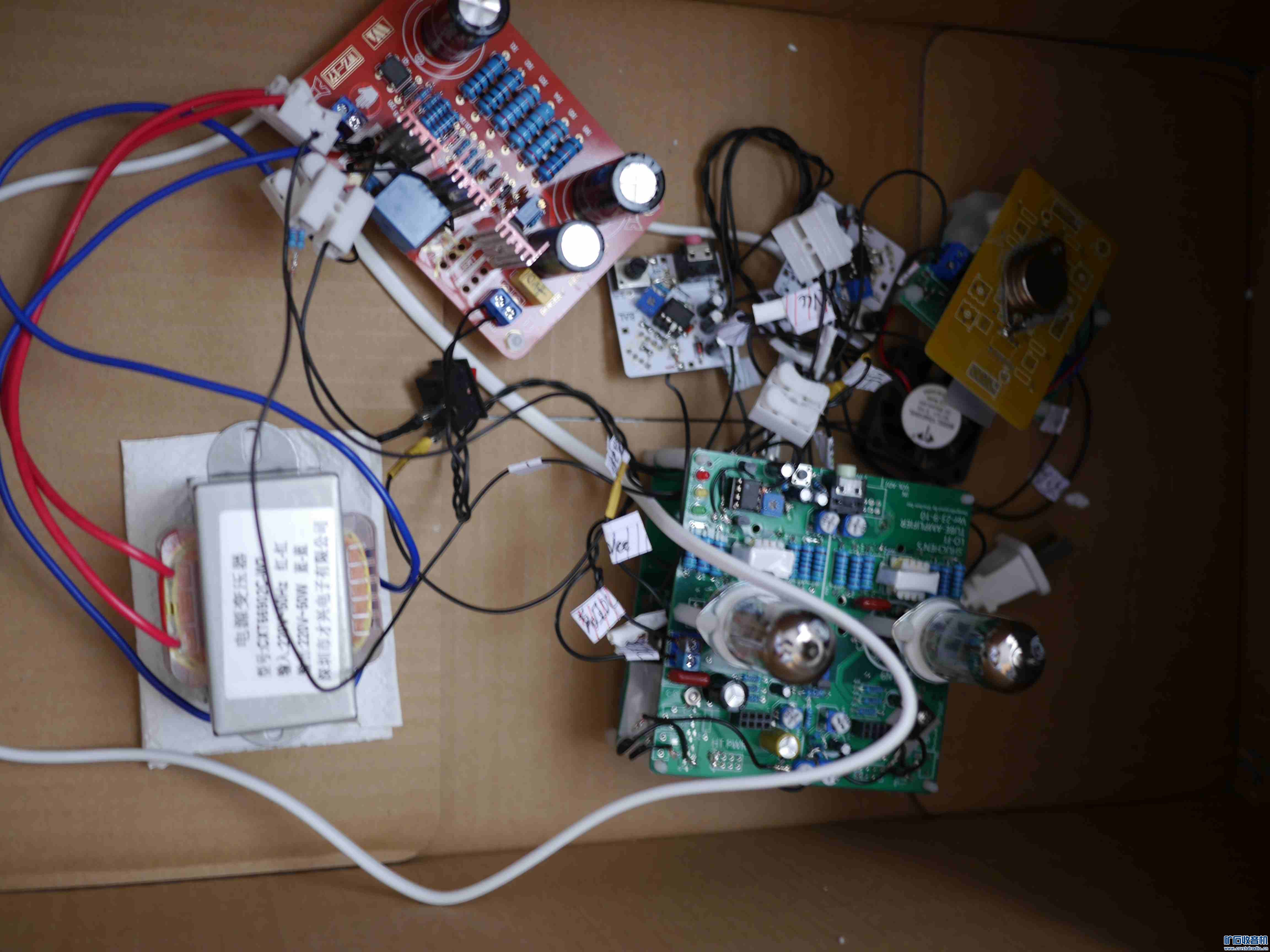

 楼主| 发表于 2024-7-1 22:10:36 | 显示全部楼层
后级,中间级,前级,供电,缓冲电路基本完成!
明天调试恒压源

发表于 2024-6-12 09:34:33 | 显示全部楼层
6N7P推满要25~30V的单边峰值电压,6N1怕是放大系数太小了点
 楼主| 发表于 2024-6-12 15:31:55 | 显示全部楼层
忘记说了,我计划做个耳放,拿特性曲线画图之后功率三角形大概2w左右,应该够用了
曲线图丢家里了,大概阳极供电200v,直流负载500r,交流负载3k(500r+2.5k)(输出变压器我自己绕),栅极偏压+10v
还有个问题,如果我前级峰值电压到30v,会超过放大区,这个会有影响吗?
