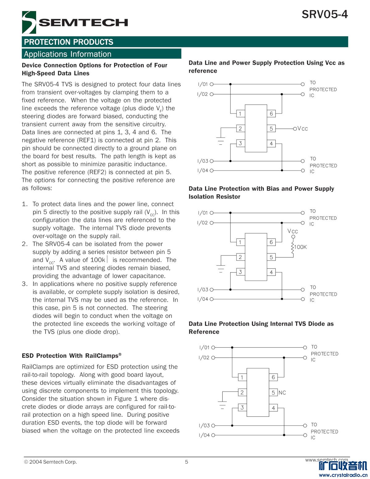

 楼主| 发表于 2024-6-9 23:31:16 | 显示全部楼层
破案了,有种专门的TVS阵列
一颗可以接4路信号,成本还低
4148都不需要了
内部原理有点类似之前提出的虚拟5V概念
http://www.crystalradio.cn/forum ... &fromuid=272612
发表于 2024-6-10 11:40:56 | 显示全部楼层
JuncoJet 发表于 2024-6-9 23:31
破案了,有种专门的TVS阵列
一颗可以接4路信号,成本还低
4148都不需要了
这种器件ON很多,我比较喜欢用一种QFN封装的,引脚排列是汉字“丰”字形,中间三横分别是三个要保护的信号,上下是VCC和GND,直接并在信号线上,不用绕线
 楼主| 发表于 2024-6-11 11:13:31 | 显示全部楼层
luosifu 发表于 2024-6-10 11:40
这种器件ON很多,我比较喜欢用一种QFN封装的,引脚排列是汉字“丰”字形,中间三横分别是三个要保护的信 ...
这种元件有三种接法应用场景,和寄生电容(频率)有关?
发表于 2024-6-11 11:27:21 | 显示全部楼层
从器件手册上看,不接VCC,或者经过一个电阻再接VCC能降低电容,理论上也是这样。
这种器件一般用于可插拔数据接口,比如USB,速度比较快,对电容敏感。但它的保护能力有限,只是起到瞬间放电作用,如果是持续电流,还要SMB封装的TVS管才行,曾经接错线,导致3.3V的ARM供电过高,幸亏设计的时候用了个SMB封装的TVS管,导致这个TVS都短路烫手了,但ARM完好无损。
