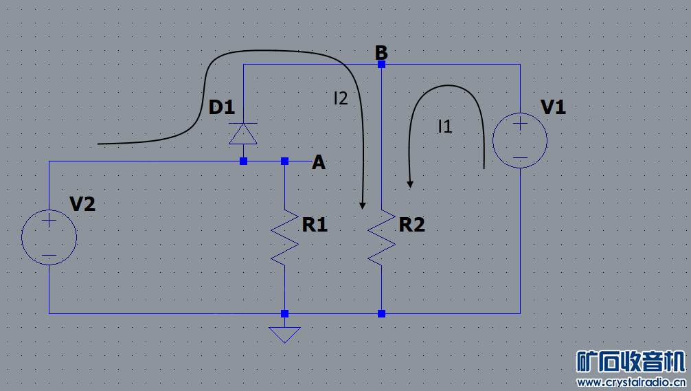

发现这样钳位很危险,印象中已经炸了两次MCU

我画个图你就明白了
V1是电源,R2是所有用电器等效的负载,I1是正常工作时V1的输出电流,V2是输入信号,A点是你MCU的一个输入口,R1是它的输入电阻,D1是你的钳位二极管,当V2升高到V1+Vd时,D1开始导通,于是开始出现I2,I2使B点电压升高,于是稳压器V1开始调整,减小I1以试图降低电压,如果I2小于I1,那么当I1降低I2那么多后,稳压器停止调整,电路稳定,A点电位被正常钳位。
如果V2再增大一点,超过D1的V-I曲线拐点后,I2急剧增大超过I1,由于稳压器最多能够调整的电流范围是I1,所以当I1被调整为0后,稳压器等于断开了(不具有灌电流能力),于是B点电压开始升高,其值等于(I2-I1)*R2,也就是说,此时B点电压和电源电压没关系了,由于A点电压固定比B点高一个Vd,所以此时A点电压也和电源电压没关系了,也就是钳位失效了,A点的电压会随着V2升高,直到击穿A点,甚至会击穿B点所连接的其他负载

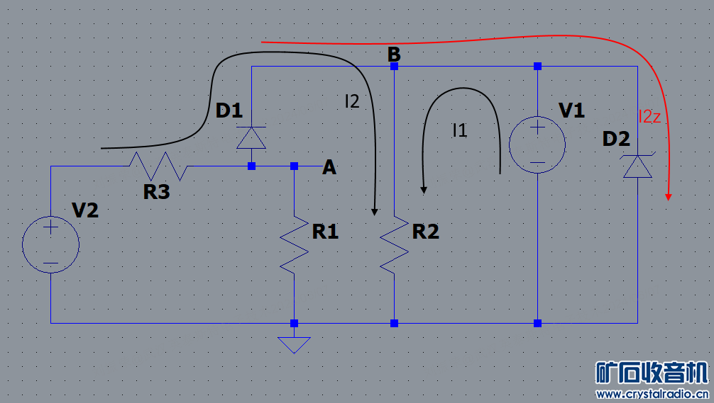

所以,正确的电路应该是这样的,增加R3,这样I2=(V2-V1-Vd)/R3,即I2由R3决定,只要增大R3使得I2永远小于I1,那么稳压器V1就不会进入截止状态,I2能够被负载R2完全吸收,因此B点的电位就是恒定的,A点也就恒定了。但是有的时候,R2是动态的,也就是说I1有时候大有时候小无法准确确定,或者说R1太小,不能使用太大的R3(会使得A点的信号电压跌落太多),也就是I2无法准确限制在I1以内,此时就需要增加稳压管D2来吸收I2有可能超出I1的部分(也就是红线表示的I2z),D2的稳压值应该略大于V1的输出值。也就是说,使用R3限制钳位发生时的最大电流,使用D2增加电源能够容纳的灌电流,双管齐下就不会有任何问题了

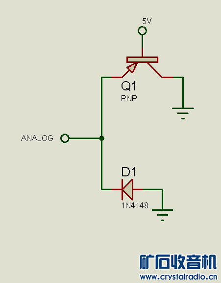

本质上就是正钳位拉高电源轨的问题嘛。
这个在 5v-3.3v 逻辑转换时经常碰到,5V 限流一下就直接给 3.3V 逻辑了,导致后者 VCC3.3 拉高到 3.8-4.0v .
具体到 1L 的场合,直接就是 90V 逻辑给到 5V 逻辑的问题。
有源钳位了解下,直接三极管对地放电。 担心 BE 结撑不住可以考虑 B 级限流一下:

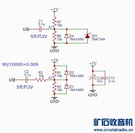

32楼画的很明白,一般的正电源只能输出电流,不能吸收电流,电路总的工作电流就是正向嵌位电流的极限值,超过这个值电源电压就会升高,连累一大片
可以简单改动,去掉两个4148,在对地的4148位置接5.1v稳压管,下正上负

 楼主| 发表于 2024-6-7 15:40:28 | 显示全部楼层
lrain 发表于 2024-6-7 15:29
你要采集通话信号,通话信号的电平并不高,只要设定好采集电压,这个电路完全没问题。如果确实要提高电平 ...
一颗稳压管 一颗4148应该可以
但我感觉音频信号也不需要这么大电流
10k限流电阻,用上了,是不是就解决问题了呢
10mA电流,对5V不会产生太大的影响,但干扰各电路原件是肯定的

t3486784401 发表于 2024-6-7 14:56
本质上就是正钳位拉高电源轨的问题嘛。
这个在 5v-3.3v 逻辑转换时经常碰到,5V 限流一下就直接给 3.3V  ...
这个电路可以是可以,但需要注意三极管be结的反向耐压,一般三极管be结反向耐压都不是很高,所以电源电压比较高的场合就没办法用了。
 楼主| 发表于 2024-6-7 15:47:46 | 显示全部楼层
lrain 发表于 2024-6-7 15:45
音频是交流信号,既然一个二极管可用,为什么还要稳压管呢?当然是二个二极管了。
电容隔直,然后不得靠电阻,把信号上拉到 2.5V范围嘛
这样才方便ADC采样
用二极管那不得4颗*2

JuncoJet 发表于 2024-6-7 15:40
一颗稳压管 一颗4148应该可以
但我感觉音频信号也不需要这么大电流
图一的其实只用一个稳压管,正向导通就当二极管用,反向击穿就是稳压管  大孔景元 老师前面已经说了的
 楼主| 发表于 2024-6-7 15:56:07 | 显示全部楼层
好像是,确实不需要4148了
