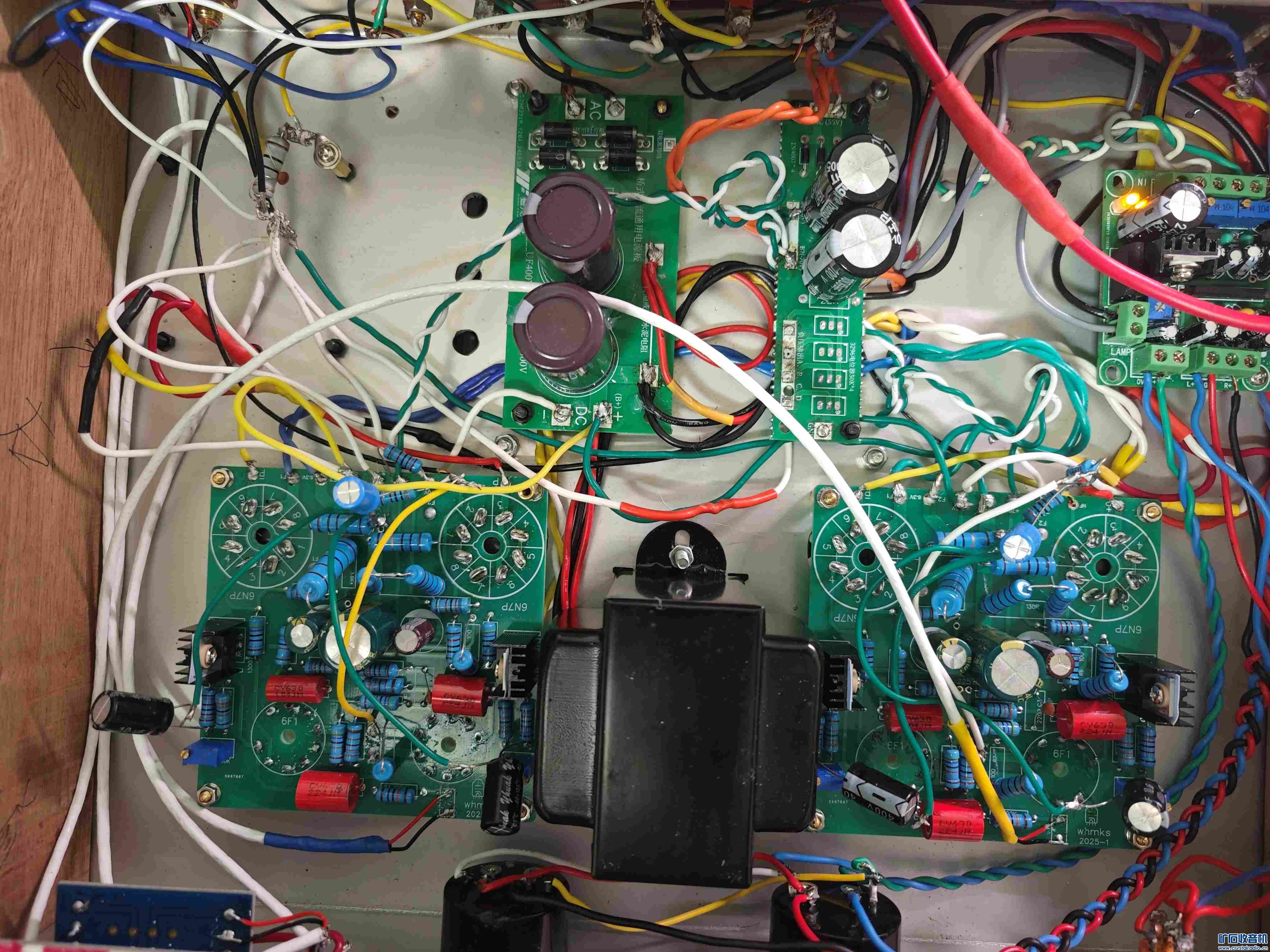

发表于 2025-1-23 13:40:54 | 显示全部楼层
手里没有其它照片这一张来说明一下。左右两块板子,开始把电子管进行左右互换依旧是右侧有交流声,后把板子位置左右互换,这时候交流声就到了左侧。又把互换的管子还回去,交流声还在左侧,这样看与板子的位置和管子都无关。交流声是跟着板子走的。实在不行我计划把这块板子拆了重新焊接。

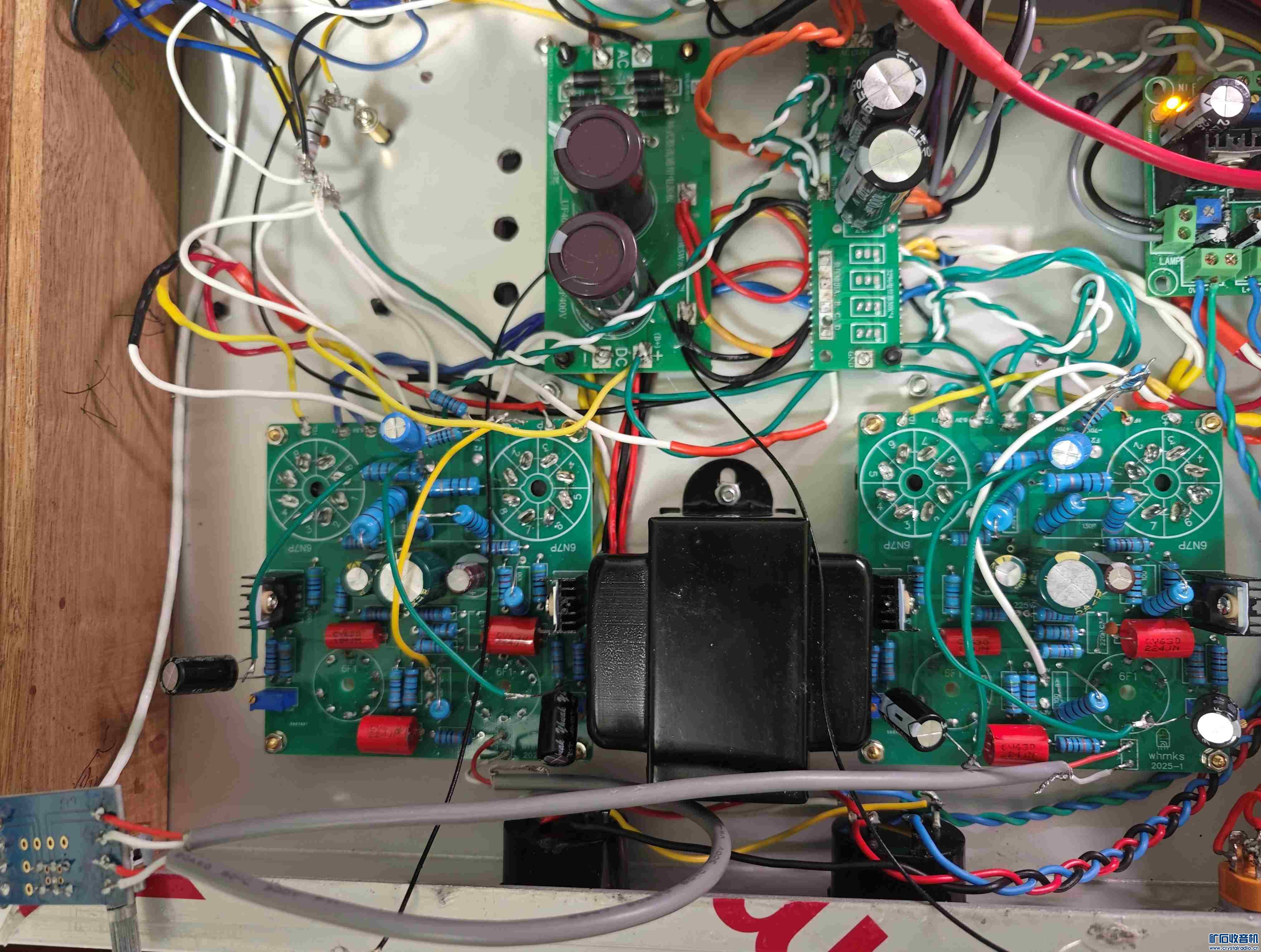

大多人在有问题的时候都想着赶紧解决,哪怕不吃不喝也要处理完,可往往事情不会向着你自己的方向发展。这台机器一直困扰我的交流底噪迟迟未能完美解决很是苦恼,在按照院长的指导垫高灯丝(前级)电压取得了很大进展,但未能彻底解决,直到前天晚上,偶然间把音频输入线从板子上焊下来,突然间整个世界凝固了,那个寂静啊,那个感觉和之前做的单端灯丝接地后的感觉一模一样。现在能够知道问题所在了,问题在输入端。剩下的是解决了。
发表于 2025-2-12 10:05:10 | 显示全部楼层
sdwfyzz 发表于 2025-2-8 09:11
大多人在有问题的时候都想着赶紧解决,哪怕不吃不喝也要处理完,可往往事情不会向着你自己的方向发展。这台 ...
恭喜解决问题了!请详细说说,什么情况,原来怎么焊接的有噪音,换下来又怎么接上去的,怎么没得干扰?
发表于 2025-2-12 11:15:31 | 显示全部楼层

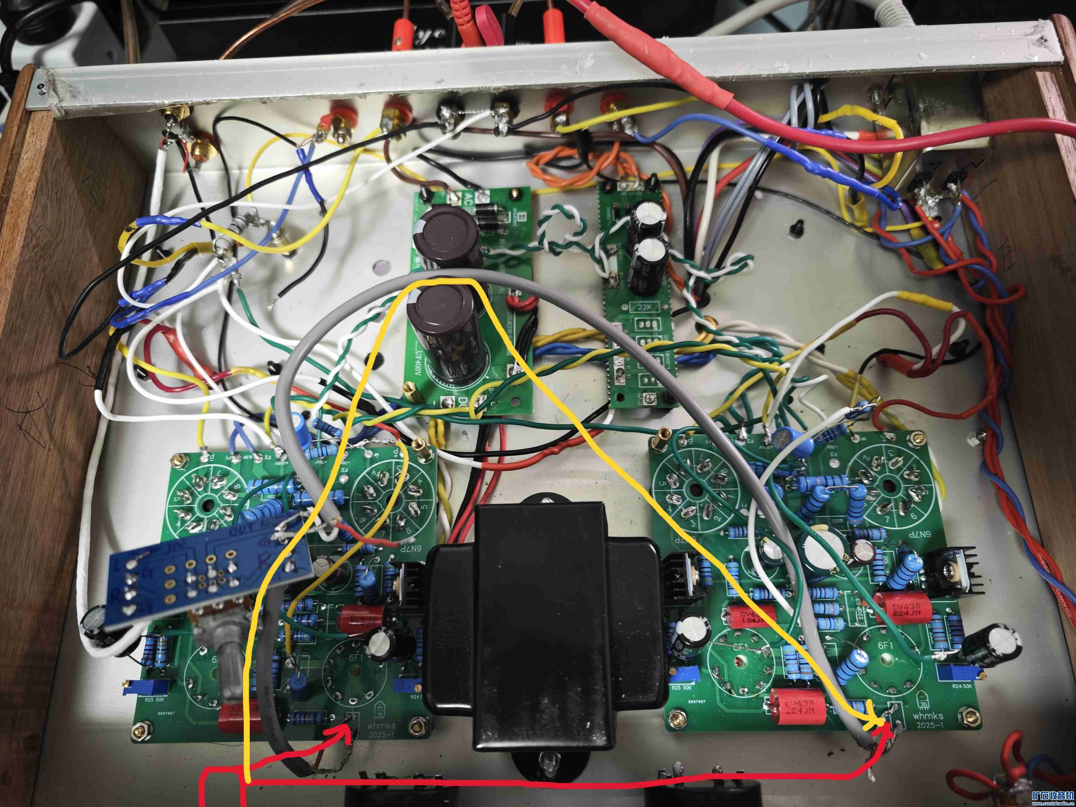

目前还不能说解决了问题,只是找到了问题所在。而且这个干扰可能来自环形电源变压器。我上一张图说明一下,看看各位大佬有何建议。请不要介意内部杂乱,待问题解决了再整理吧 图中两块电源板下面就是环形牛(定制的按照院长图中参数),并且已经排除中央下部扼流圈造成干扰的可能。图中红色线是原来有问题的时候的信号输入,将右侧这条红色输入从线路板焊下来后噪音消失。然后我就尝试如何解决,经过N次的尝试走线,目前黄色线指示的走线方向能够完美解决这个底噪,图中灰色屏蔽线,而且这个屏蔽线需要穿过两颗滤波电容中间并且紧贴线路板,这个时候底噪就没了。还有一个现象在测试底噪的时候数字跳动比较大从0.4mv-5mv(两声道基本相同)。

目前还不能说解决了问题,只是找到了问题所在。而且这个干扰可能来自环形电源变压器。我上一张图说明一 ...
要不这样试一下:两声道电位器到电路板取两条等长度屏蔽线(图上的这种也行),然后红色的接信号正,白色的接信号地,屏蔽线一头(离电位器近的)接电位器外壳然后入机壳地,屏蔽线另一头悬空,哪也不接,试试?!
发表于 2025-2-13 08:42:33 | 显示全部楼层
FU-23SJ 发表于 2025-2-12 12:11
要不这样试一下:两声道电位器到电路板取两条等长度屏蔽线(图上的这种也行),然后红色的接信号正,白 ...
昨晚按照老师的指导进行了测试,这样能明显降低噪声,比之前一长一短的接线方式图中右侧这个声道要小很多(大约在离音箱15cm能明显感觉到),测了下最低能在2.2mv(另外一个声道在0.8mv)。
等长最初方案布置
等长最初方案布置
发表于 2025-2-13 08:46:44 | 显示全部楼层
sdwfyzz 发表于 2025-2-13 08:42
昨晚按照老师的指导进行了测试,这样能明显降低噪声,比之前一长一短的接线方式图中右侧这个声道要小很多 ...
之后我又换了长一些的两根等长音频输入线,还是按照右边这款板子走滤波电容这个地方,这样基本上噪音全无,测了一下输出电压,两个声道大约都在最低0.8mv(这个电压不稳定0.7~4mv不断变化,不知道是不是变压器引起的?)。

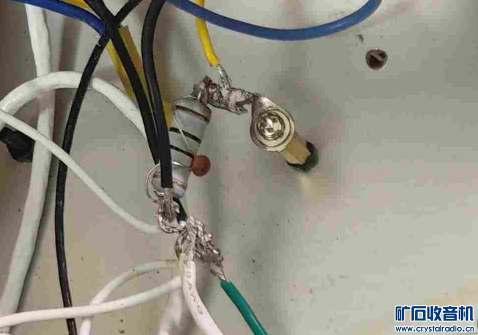

一点接地很重要的,切忌不要出现环地!
这个也是参照坛子里各位前辈们的经验,目前整机只有图片左上方这颗电阻这里的接地点,所有接地点都汇总到了这里。我现在感觉问题就是出在这颗环形变压器这里,可能是制作品质不好,而且给它扣上牛罩还出现了变压器特有的嗡嗡声,还时大时小。测试的那个0.7~4mv变化的电压是不是与这个也有关系?我恐怕又要把它弃之一边再学习啦
