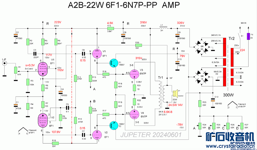

老顽童节日的玩具2-----6N7P甲二乙类推挽线路
 楼主| 发表于 2024-11-15 13:38:26 | 显示全部楼层
是的,漏画了。

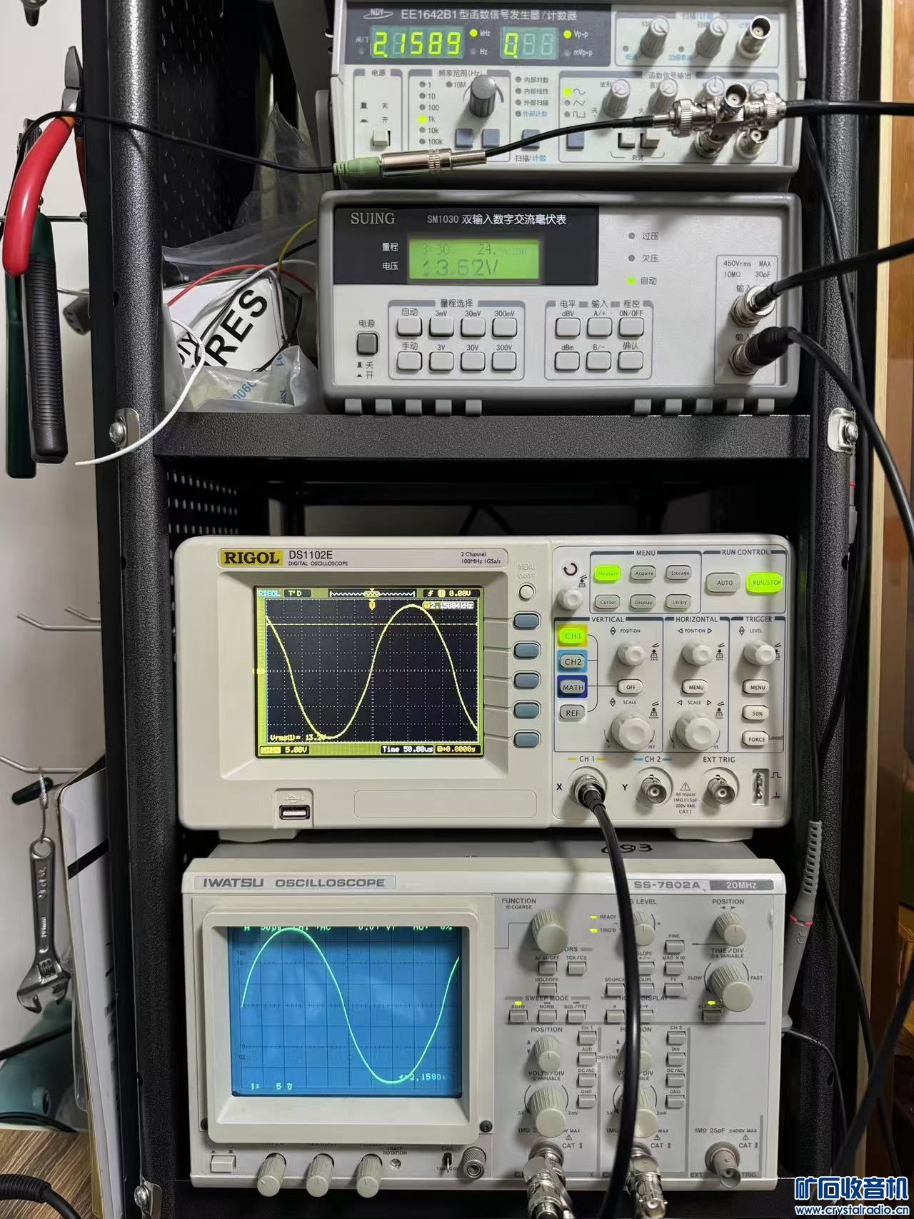

发表于 2024-11-20 01:37:00 | 显示全部楼层
朱老师好,机器已经安装好了,目前正在调试,机器超过4瓦后波形就畸变严重了,但是不会分析问题出在哪里,我把测试图片贴上来老师帮我看看,分析一下哪里出了问题,折腾一晚上还是搞不定
 楼主| 发表于 2024-11-20 01:56:16 | 显示全部楼层
pppd 发表于 2024-11-20 01:37
朱老师好,机器已经安装好了,目前正在调试,机器超过4瓦后波形就畸变严重了,但是不会分析问题出在哪里, ...
调节偏置电位器A,B,C,D。使对应的末级管子的阴极对地电压达到0.35V。你这个波峰是馒头顶,明显的是栅流没有供应充足。

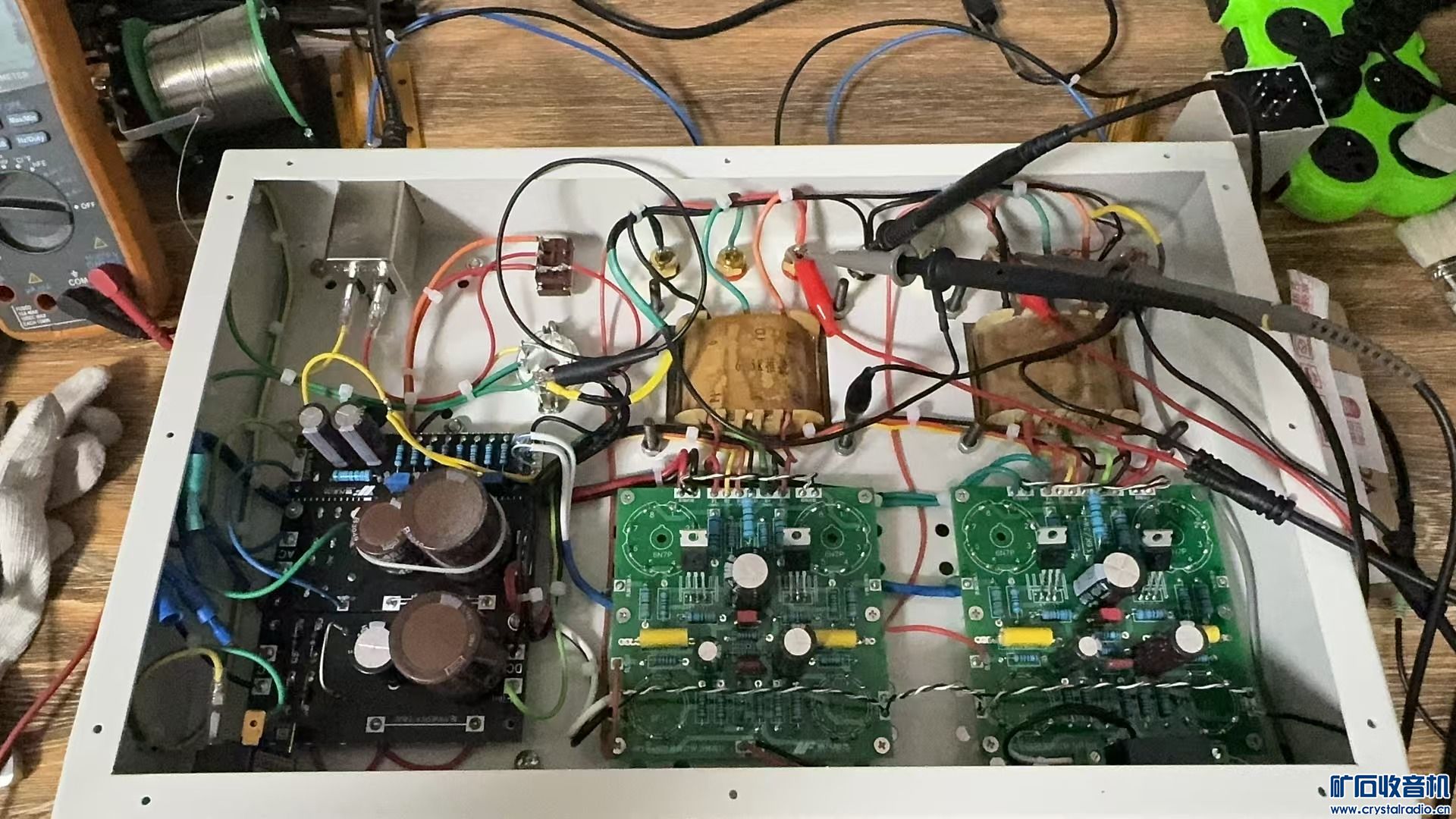

发表于 2024-11-20 03:06:07 | 显示全部楼层
jupeter 发表于 2024-11-20 01:56
调节偏置电位器A,B,C,D。使对应的末级管子的阴极对地电压达到0.35V。你这个波峰是馒头顶,明显的是栅 ...
朱老师您好,发现负栅压直流供电输入后串联了一个二极管,拆掉后直通,同时将4个6N7P调整好阴极电阻0.35v后的测试波形图,还是有明显的畸变,现在不知道该如何调整了
尝试接喇叭听一下声音,音量开了一点点,有嘀嘀嗒嗒的声音,然后就自激了
 楼主| 发表于 2024-11-20 11:31:36 | 显示全部楼层
pppd 发表于 2024-11-20 03:06
朱老师您好,发现负栅压直流供电输入后串联了一个二极管,拆掉后直通,同时将4个6N7P调整好阴极电阻0.3 ...
仔细检查电路,杜绝各种引起自激的因素,注意灯丝接地、电位器外壳接地、信号线用屏蔽线,输入线远离输出线等等。那么多成功的案例,说明电路的问题不大,主要还是装制的工艺问题。不过我还奇怪你的负压部分为啥会出现二极管呢,难道是看错符号了?
发表于 2024-11-20 14:40:18 来自手机 | 显示全部楼层
jupeter 发表于 2024-11-20 11:31
仔细检查电路,杜绝各种引起自激的因素,注意灯丝接地、电位器外壳接地、信号线用屏蔽线,输入线远离输出 ...
买的全套电路板,负压板子上有一个半波整流的二极管当时焊上去了没有用也没有去掉

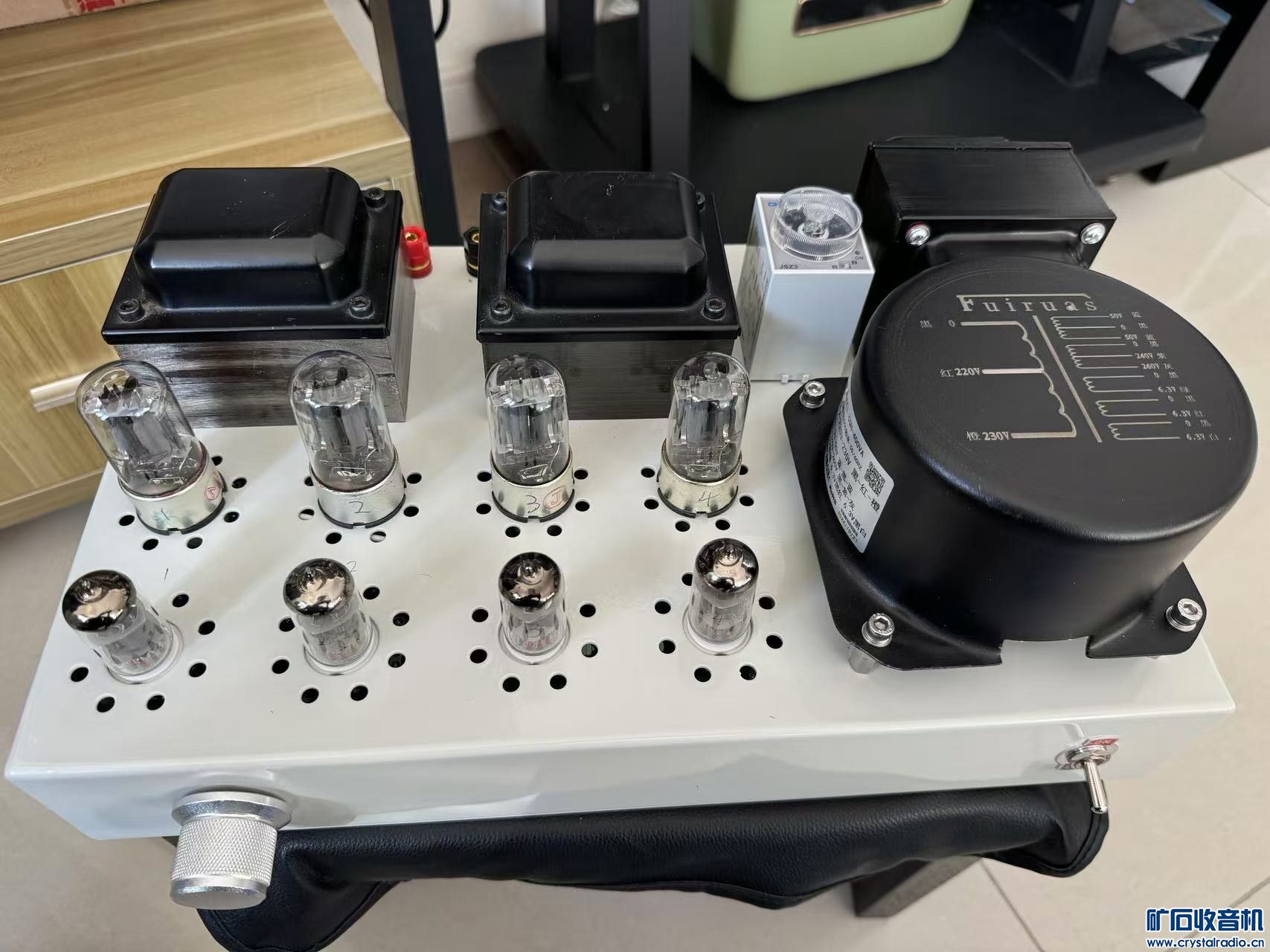

发表于 2024-11-21 12:42:35 | 显示全部楼层
朱老师您好,给您交作业了,机器已经装好调试好了,效果不错,把测试数据贴上来
输入灵敏度:0.62V
频率响应:20Hz-20kHz -0.7dBm
底噪:1.2mV
最大不削顶电压:13.3V
功率:22瓦
信噪比:81dB
 楼主| 发表于 2024-11-21 13:48:20 | 显示全部楼层
输入灵敏度:0.62V
频率 ...
做得很好啊,参数测的这么齐全,上专业设备了?回顾一下调试的过程,可以单独开贴总结一下,我们大家学习。

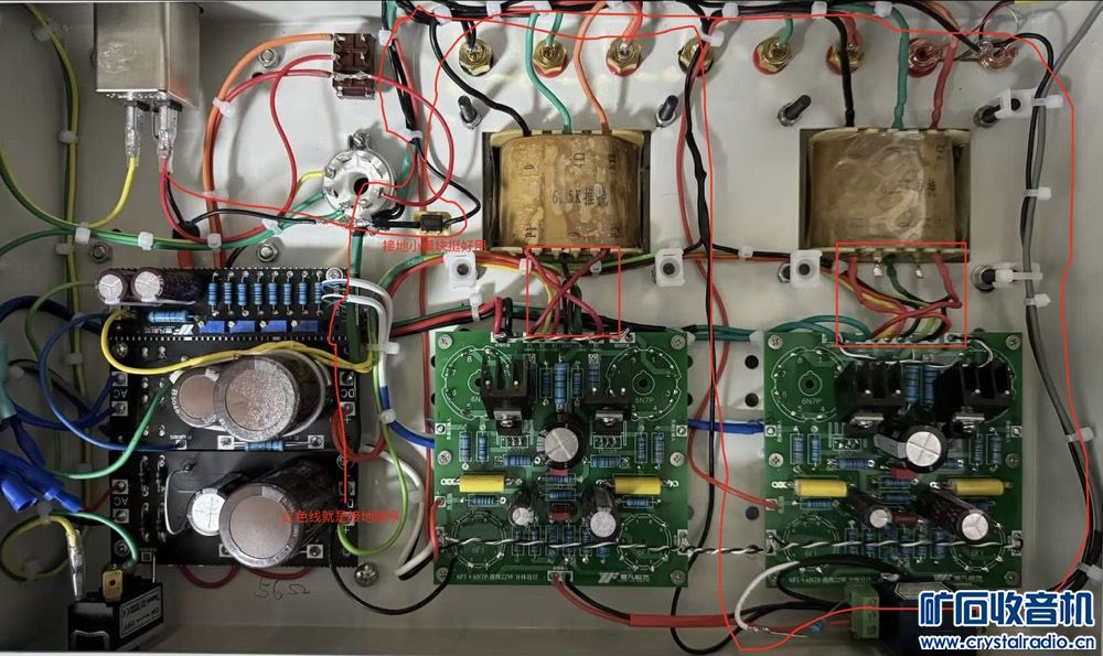

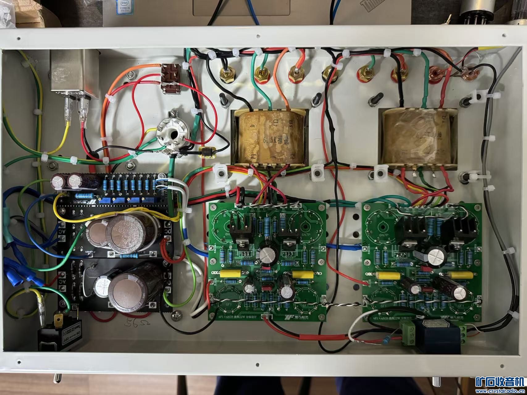

发表于 2024-11-21 19:55:54 | 显示全部楼层
东方红1972 发表于 2024-11-21 17:22
昨天是什么问题?机器交流声水平如何?
昨天是变压器负反馈接反了,由于布线已经完成,将变压器P1和P2调换了一下就好了。然后又重新将一点接地改成了那种按照顺序的接地方式(隔壁论坛学习来的,挺好用 ),机器目前底噪1.2MV,距离喇叭10几厘米就听不到噪声了。
发表于 2024-11-27 16:45:25 来自手机 | 显示全部楼层
pppd 发表于 2024-11-21 19:55
昨天是变压器负反馈接反了,由于布线已经完成,将变压器P1和P2调换了一下就好了。然后又重新将一点接地 ...
这个负反馈只接8欧姆端,不用接4欧姆端吗?
发表于 2024-11-29 11:37:35 | 显示全部楼层
是的,按照图接就行了
