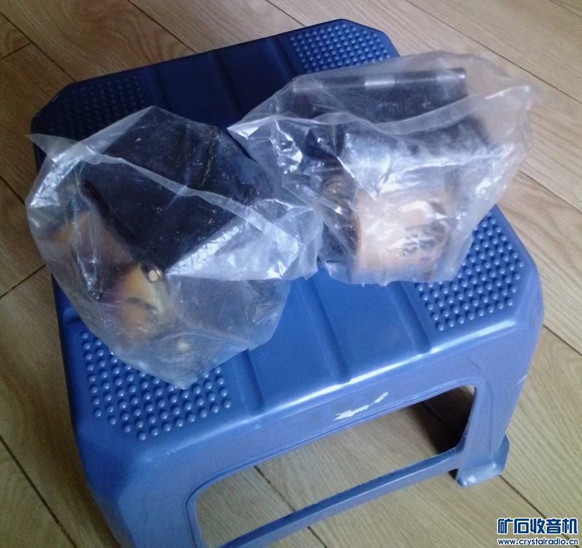

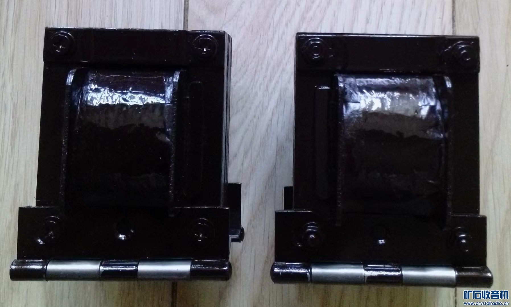

 楼主| 发表于 2024-6-11 22:46:45 | 显示全部楼层
当年用下面的变压器
做6N1大功率输出的试验:
下边的是试验草图:
实验当然是很成功的。
受制于当年的条件
没有做 6P1+6P3P等等试验。

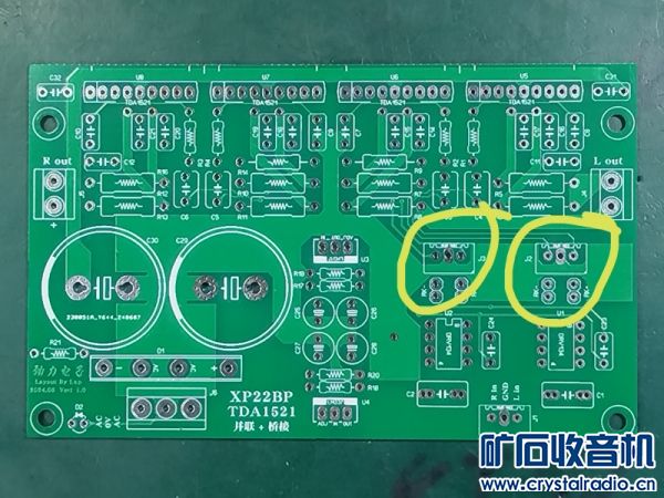

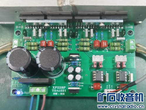

发表于 2024-6-12 09:57:39 | 显示全部楼层
烧友开发的二并1521再BTL的后级板,
前面用专用模块DRV134PA单端转平衡:
 楼主| 发表于 2024-6-13 15:16:48 | 显示全部楼层
不错。
如果用067做倒相会不会更好?
发表于 2024-6-13 16:01:26 | 显示全部楼层
对067不熟悉。
空板刚到手,我打算用板上预留的(四声道)纯后级输入接口,直接搭配平衡前级信号,省掉倒相级。相当于一台二并1521平衡后级,理论上会更好。
