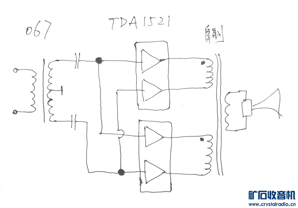

众所周知:
TDA1521声音甜美........
不足的是它最大BTL时输出仅仅才20瓦(d=0.1%)
推不动我的惠威S8。
但又不想弄复杂的功放,
于是就想办法叫其输出大点的功率
利用加入输出牛的方法来解决。
简图如下:
请教坛友:这办法可行不?

发表于 2024-5-28 08:34:23 | 显示全部楼层
1片3886可以解决你的问题,推S8输出大于50W。
发表于 2024-6-4 14:24:18 | 显示全部楼层
TDA是上世纪90年代的流行集成功放,如今二手芯片价格十分喜人,推动牛和输出牛总感觉与TDA1521风格不搭,那是胆机玩法,变压器和芯片价格也不成比例。还是用BTL吧,虽然未必有50W,但是推动你的音箱或许没有问题,BTL不要用网上的简单电路,用运放制作单端转平衡的倒相器,分别输入两个TDA1521作BTL放大,效果不会令你失望!

发表于 2024-6-3 16:17:53 | 显示全部楼层
其实没必要这样搞,绕牛也非易事。参考TI解决LM3886大功率输出的方案就行。
发表于 2024-5-31 23:10:03 | 显示全部楼层
理想条件下,楼主的方案是可行的,适当的输出变压器的初次级匝数比,可以获得TDA1521的最佳负载阻抗,以充分榨尽芯片的输出潜力。
但是实际应用还是存在一些问题的:
首先变压器的初级必须是双线并绕的,如不是,就可以打住了;
再有就是芯片的电压增益必须尽可能的一致。如果不一致,那么输出电流主要是由增益高的芯片输出,这样的话,不仅难以达到明显增大输出功率的目的,还会造成增益高的芯片先损坏。可是芯片增益配对对我们来说是件很困难的事。
至于加入变压器的影响,我个人的看法是:对于客观指标来说,肯定会有不少负面影响。但是也有人说,加了输出变压器,声音变得好听了。这个关系到个人的主观感受,没必要强求所有人达成共识。

发表于 2024-5-28 11:00:26 | 显示全部楼层
供电和负载决定最大功率
1.BTL能增加1倍电压幅度,也就是4倍功率。但还不够,除非降低负载阻抗。
2.降低负载阻抗,但IC内部有电流限制,不能太低阻抗负载。并联可以增大输出电流,但功放都是电压源,电压源是不适宜并联的,除非你可以保证其并联的IC的直流、交流参数一致。
3用外接扩流管方式,带低阻抗负载,就像TDA2030手册的扩流电路一样,2个TDA2030+外接功率管扩流且组成BTL,驱动2欧,达到所谓120W。

简单问题复杂化的典型
如果1521很富裕,变压器又能自制的话
不如两片1521并联输出推动1比2变压器
原理上也能达到功率翻番的效果
