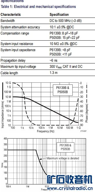

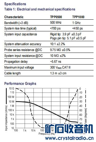

老先生新年好,能不能研究改造下示波器探头,把低带宽如100MHz的改成500MHz的,可以接示波器看更多细节?
 楼主| 发表于 2025-2-12 16:03:54 | 显示全部楼层
szszjdb 发表于 2025-2-12 13:37
老先生新年好,能不能研究改造下示波器探头,把低带宽如100MHz的改成500MHz的,可以接示波器看更多细节? ...
没有这种能力、也没有这种精力了!除了实验需要材料,还要有必要的仪器,实验需要投入费用,最后的成本或许高于成品!
发表于 2025-2-12 16:39:45 | 显示全部楼层
不知道原理上有没有可能,看来难度不小。多谢先生指教,祝元宵快乐,平安幸福
