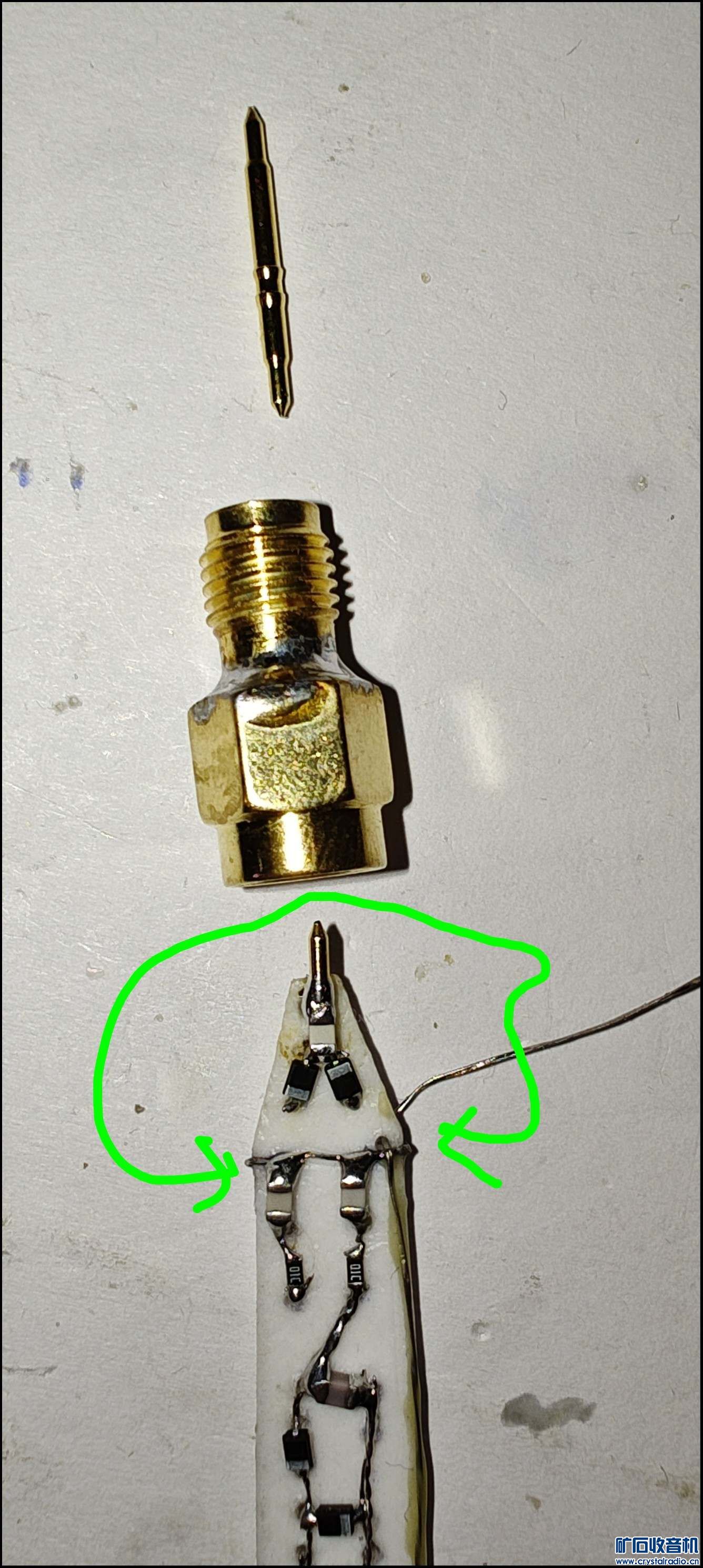

      老爷子看下这个物理结构,频响到1GHz可能性大不大?
      基材是PTFE   厚度1mm。
[attachimg]17161336[/attachimg

你这个能否与SMA同轴器件接驳,如果能,那就用一个SMA的三通、一端接50Ω的负载(终端)、一端接信号、一端接探头。如果不能,仅仅是用探针去探测,接地即使采用簧片接触,估计频响也会有制约,如果用夹子线,那就制约更大。
除了探针前端接检波二极管的地方对介质讲究一点,其他地方用PCB问题不大吧,这个有些不牢靠,内部的接地是否与外壳可靠的连接?
你手头有没有可以信赖的1GHZ信号?我给你寄过去的信号源模块,可以产生35-4400MHZ的信号,幅值不大,几十毫伏没有问题,可以凑合试一试。我查了手机,快递快到了,到时试一试看看如何?
你用的贴片检波管是不是BAT62-03W,这个管子的频响也许要低于1S188AM。

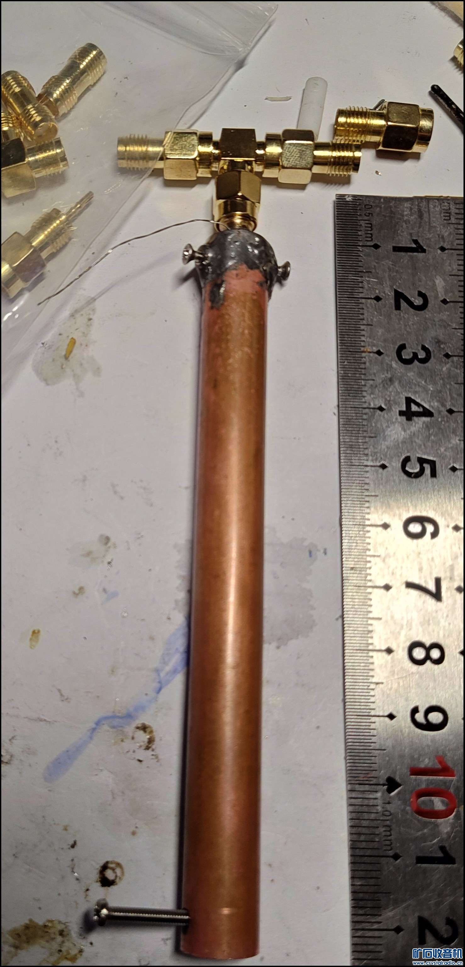

发表于 2024-5-25 15:04:50 | 显示全部楼层
JHXC 发表于 2024-5-25 12:04
你这个能否与SMA同轴器件接驳,如果能,那就用一个SMA的三通、一端接50Ω的负载(终端)、一端接信号、 ...
      可以直接挂SMA接口,前边探针可拆。
      昨天1S188AM到货 ,电桥测电容都在10pF,还有两个是负值,一度怀疑电桥坏掉了,用3pF贴片电容验证,电桥显示正常。BAT62-3W用我的电桥测出来电容是负值,估计是0.3V电平高了,然后研究了半天,测试电平10mV~2V 步进1毫伏的电桥,TH2830是最低档的。然后就专心做探头了。没敢用1S188AM,用1S188AM到剩很多事情。打孔直接用引脚就可以了。
      手里有各种各样的SMA转接头,故意买来做探头的。

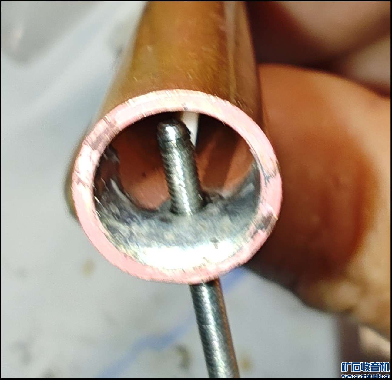

      刚才给铜管钻孔,费了劲了,还手搓了一个三尖两刃钻头,一个孔没钻出来,半路断尖,后来换了个新钻头,草草收场。

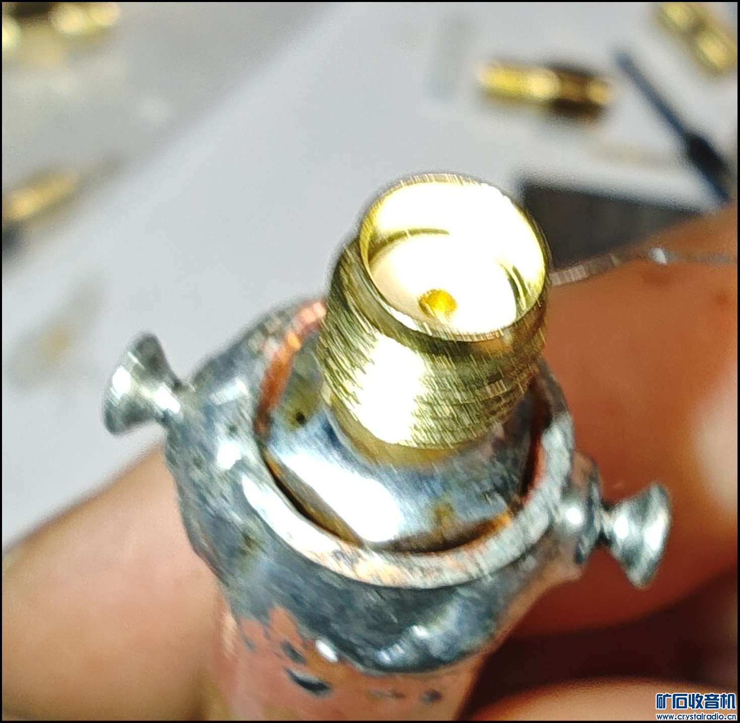

      又费了好大劲,给铜管焊接上了3颗2mm的小不锈钢螺母。前边两颗固定六角SMA螺帽,尾部固定导线,尾部的螺母焊接到铜管里边了。
     螺丝有些不合适,以后再说吧,一步步来。
    前边探针是活的可以拽出来,刚又看了一下你的帖子,打算前边再加一节。
等把线接好了,再手搓一个1S188AM的出来。

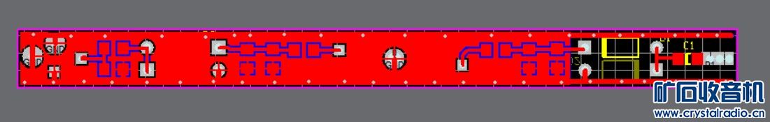

我绘制的PCB如下图,几天后就会收到,再来制作一遍。

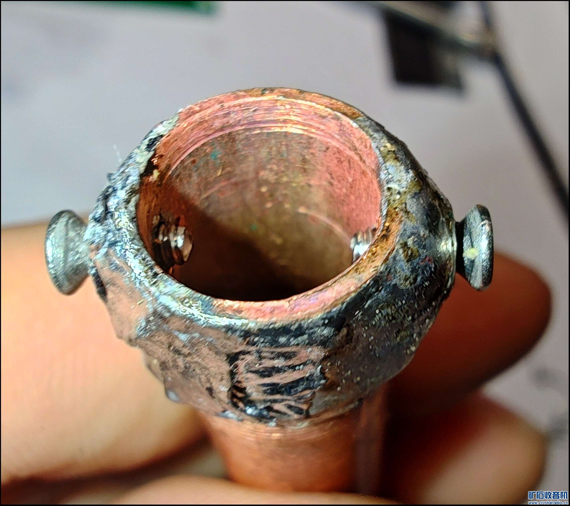

        又制造了一个
    这个尾部螺帽焊接的质量好,前边的像毛坯房
