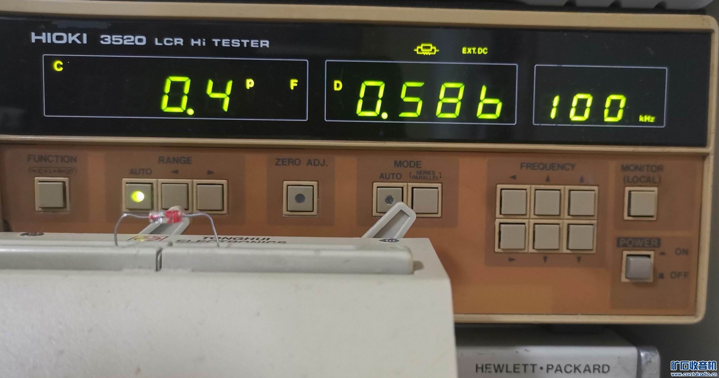

测试二极管PN结的电容,下图可作为参考。图中,电源最好用可调电源。

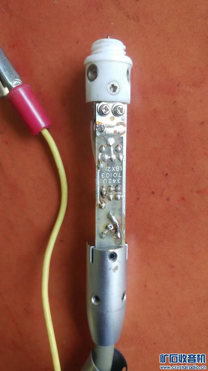

发表于 2024-5-22 17:47:58 | 显示全部楼层

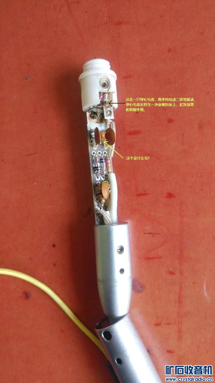

JHXC老哥,ML69A探头内部图
发表于 2024-5-22 18:07:02 | 显示全部楼层

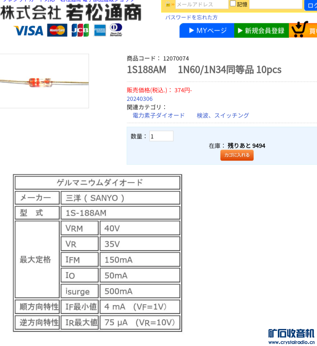

       看了很多高速开关二极管和小信号高频二极管的数据表,结电容基本清一色是0偏压数据,测试频率都是1MHz(这个对测电容影响不大)。我怀疑都是直接按到电桥上测出来的,当然也有给出结电容随电压的曲线图,加偏压后电容是变小的,0偏压时电容值最大。
      CV测试不过时,CV表买不起 二手的也要6万左右,还是用电桥对付奸商吧
     老爷子的电桥比较专业,有固定测试座。能不能把1S188AM按进去,不要加偏压,测一下结电容大小。
        到现在找到一个网页截图,1S188AM等同于1N34/1N60,
 楼主| 发表于 2024-5-22 18:10:21 | 显示全部楼层
xuzhao 发表于 2024-5-22 17:47
JHXC老哥,ML69A探头内部图
谢谢朋友!
非常给力,看起来赏心悦目!
发表于 2024-5-22 18:21:33 | 显示全部楼层
JHXC老哥,ML69A探头内部图
       这个 探头楼主手里估计有两个。
 楼主| 发表于 2024-5-22 19:10:15 | 显示全部楼层
meinhard 发表于 2024-5-22 18:07
看了很多高速开关二极管和小信号高频二极管的数据表,结电容基本清一色是0偏压数据,测试频率都是 ...
资料显示,1N34A,零偏置Cj为0.8PF、
                1N60偏置1V 、Cj为2PF、
                1S188AM、实测零偏置、Cj为0.3PF.(我的电桥还剩余0.1PF,记不起清零的方法了
这三种管子不是一样的,商家和一些马虎的人往往不在意细微之处,一切要以正规的资料为准。
测试时偏置多少,以资料给出的条件为准。

     这个数值留给力了,回头我再买两个国产2AP31,看看能不能≤0.3pF,
 楼主| 发表于 2024-5-22 20:15:03 | 显示全部楼层
国产2AP31买不到新产品的,我反复搜索这方面的信息,没有找到新产品生产的消息,二手和早前的倒是不少。我前几天买来的不是太理想,频率可达500MHZ左右,离散型较大,测试也遇到了问题,零偏置时显示的数字不稳定,偏置到0.6伏以后,Cj大概为0.4PF。我手头还有几十年前到北京广播器材厂买的管子,不知放在哪里,明天要是找出来测试一下看看。电桥测试信号置于0.3伏,也许是这个电压大了造成不稳定的吧。

检波探头探针最佳材料是铁壳电容上面的绝缘子,探头做过几个,今天又拆了两个泡酒精里除漆还没取出来。

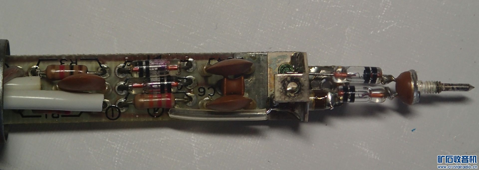

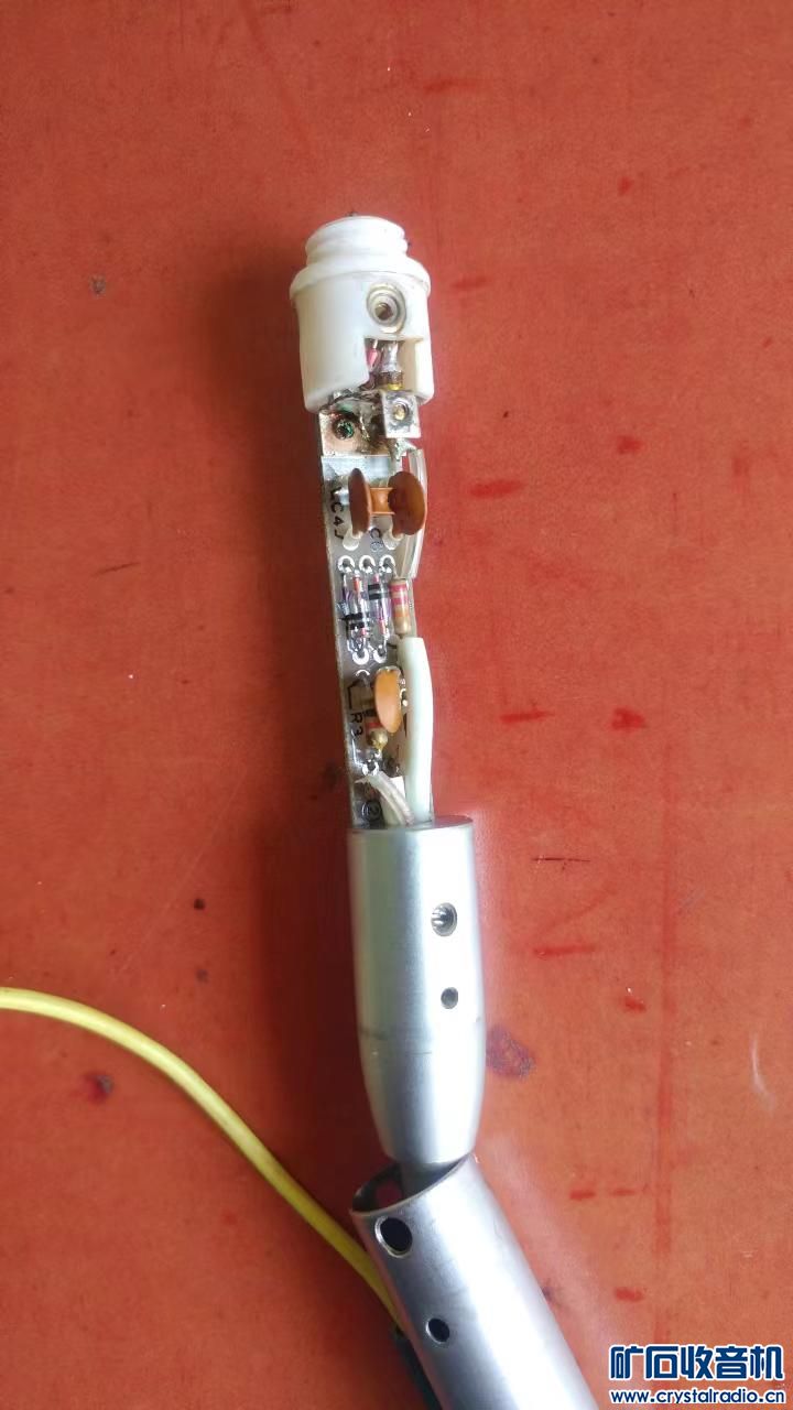

发表于 2024-5-22 20:33:25 | 显示全部楼层
JHXC 发表于 2024-5-22 20:15
国产2AP31买不到新产品的,我反复搜索这方面的信息,没有找到新产品生产的消息,二手的倒是不少。我现在 ...
找到三张图片
 楼主| 发表于 2024-5-23 09:57:51 | 显示全部楼层
谢谢你提供探头图片,图片中有个问题弄不明白,请你赐教!谢谢!
