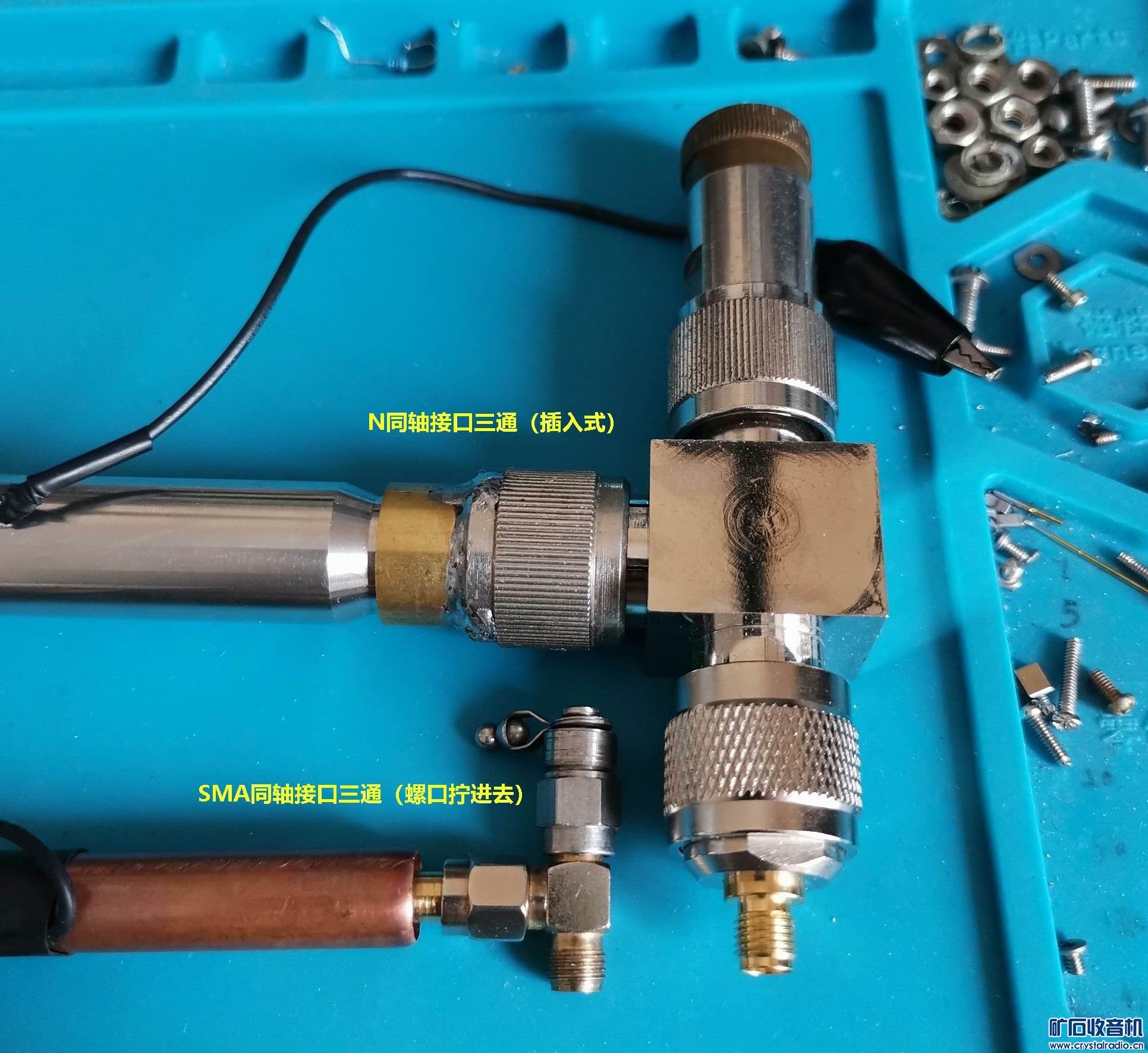

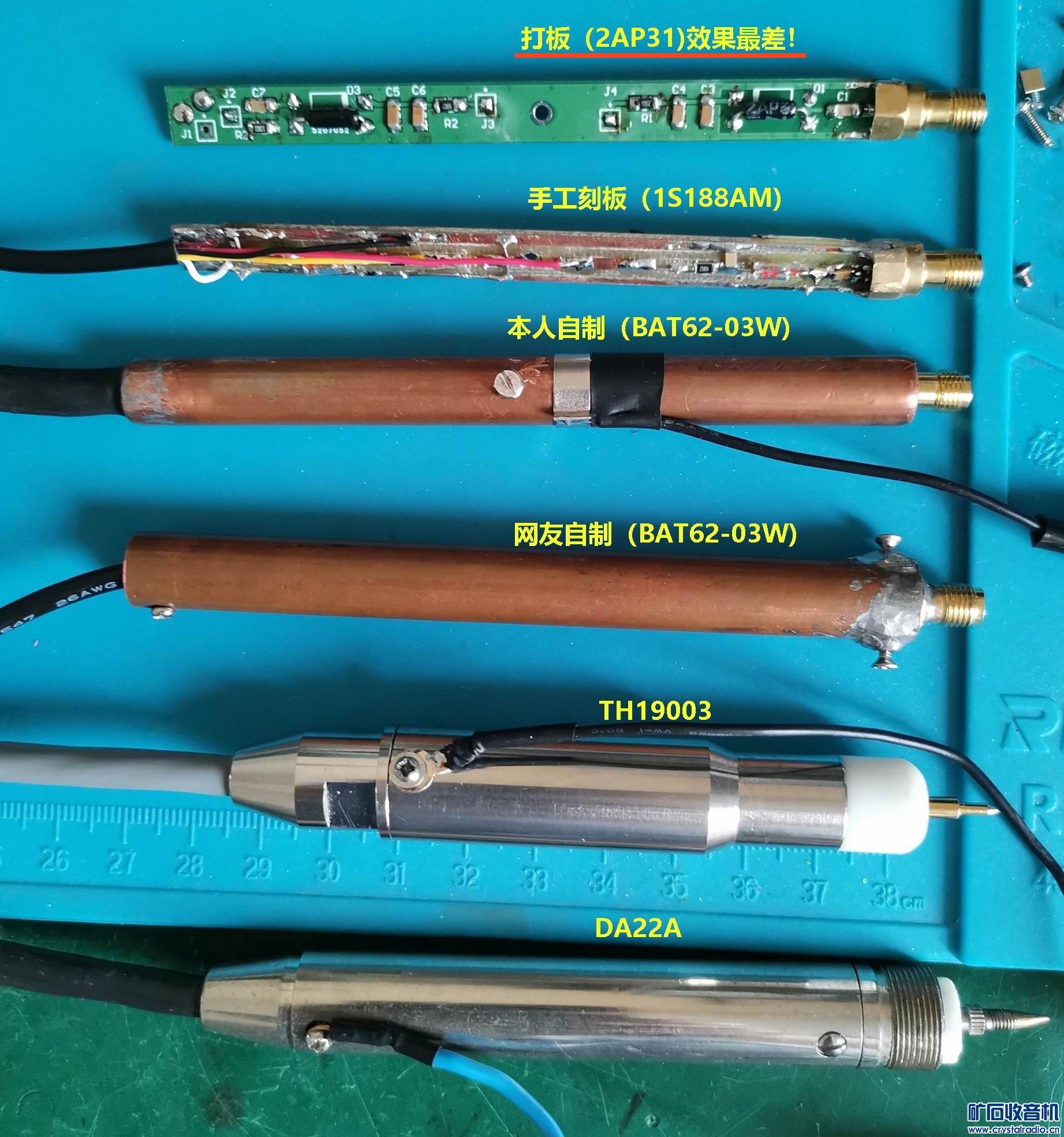

超高频毫伏表,决定频响的是检波器探头,首先是检波二极管、再就是探头前端元件的布局、屏蔽.......。
探针式结构的高频探头,由于探针的长短不同、粗细不同、接地引线方式不同,因此要想获得较高的频响是困难的,如果探针结构配置三通,就可以最大限度的提高频率上限,如果检波器和三通做成一体,继续提高频响就有可能。
我这里主要实验探针式探头匹配三通后的效果,对五种探头进行了比对。这五种探头。包括产品TH19003,探头可插入N型接口的三通;早期DA22A超高频毫伏表的配置探头,也可以插入N型接口的三通;再就是自制的与SMA同轴连接器完全兼容的结构。
实验表明,自制的与SMA同轴连接器完全兼容的探头,效果还是可以的,可以用同轴转接器转换,适配N型接口、BNC接口......,这给使用带来了方便。如果仅仅用探针去触碰连接测试点,能够工作在100-300MHZ就不错了,采用三通配置后,提高到1000GHZ还是可行的。
实验的探头分别使用了硅肖特基二极管BAT62-03W、1S188A、2AP31(国产早期产品),2AP31能够使用在300MHZ就不错了,这与早期的资料还是吻合的,这种管子不适合用于300MHZ以上的检波测试,其中BAT62-03W效果最好,探针结构频响可达1.2GHZ,1S188AM硬卧没有找到详细的资料,只是了解到可用于2GHZ以下,由于不是贴片元件,即使尽量缩短二极管的引线,效果也不及BAT62-03W。这三种二极管,BAT62-03W导通电压较高,可达500mV,其他两种不超过300mV,也许这与毫伏表内部电路有关,并非导通电压较低的二极管就表现不错。
几种探头实验时,在超过500MHZ以后,显示值波动,甚至出现较高的峰,可能的原因,驻波影响、或者该频率范围有谐振现象,分析测试数据可以窥探一点点,看来其中的学问很深,业余制作好超高频毫伏表探头还真不容易!

高频毫伏表探头的实验达到了预期的目的,自制探头频响可达1GHZ,标准信号发生器最高频率为1GHZ,对探头的频响比对受到限制,虽然手头有更高频率的信号源,但是没有能力对电平定标,用网分的信号大致测试了一下,采用BAT62-03W检波二极管的探头,频率直到1.6GHZ显示的电压值才开始下降,只是一种参考。
实践表明,采用合适的片状元件对整体的性能很重要,除了检波管,使用的贴片电容建议使用NPO电容,分离元件的表现较差、尤其是国内早期的2AP30、31系列。
连接电缆也很重要,良好的屏蔽可以保证10mV以下档位干扰大大减小,翻遍淘宝没有合适的电缆,meinhard网友给我寄过来的四芯屏蔽线,抗干扰性较差,手靠近电缆也会引起显示波动,而用三根射频电缆组合的这种现象就不明显,我用的是RG174的电缆。meinhard网友还给我寄来很细的一种射频电缆,遗憾的是太细我没有能力去驾驭。
探头前端的分布电容大概在2PF左右,进一步减少有困难,探针端我采用SMA焊接头直接焊接,这样相对比较牢靠,操作也简单。
我自制的探头从10KHZ到1GHZ误差在允许范围,我对手头的成品探头和自制的进行频响比对,发现在500-1000MHZ频段内,显示的电压值增大,在某一个频率附近会增大很多,也许是产生了谐振吧,或者是驻波太大。尽量减少探针的长度、减少输入电容,这个增大的频点就会向高频段移动,采用1S188AM的探头通常在700MHZ附近电平值增大、而采用贴片的BAT62-03W大约在1GHZ附近开始上升,2AP31的那就非常惨了,频响低于400MHZ........。
