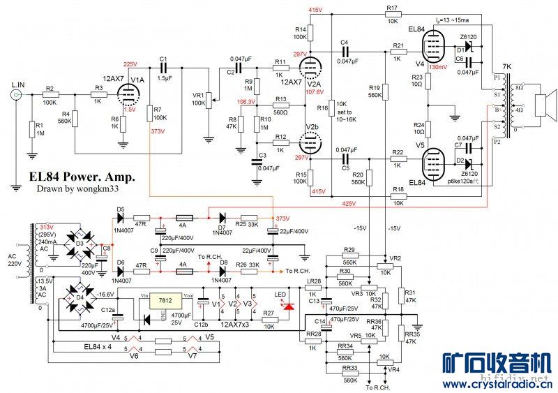

我对一种现象一直有点疑惑,没有找到很好的解释。
前两年做了一个6P1单端,可能是长期听一台缘故,一直以来都没发现问题,具体表现就是更换6N2以后,频率范围或者说侧重频率不同。手里有8只6P1,相互更换对声音没有影响。3只6N2,其中一只更换以后,低频段明显比另外两支要强,一直自认为是管子老化缘故。
最近做的EL84推挽,自己一直觉得6P14一直是EL84的国内型号,两种管子性能参数一样,只到有人问区别,才发现不一样。于是按电路图更换了曙光复产的EL84,原来是上海的6P14,有趣的事情发生了,低频段的量感,明显提升不少。难道也是新买的管子老化导致?(卖家没承诺全新,看管身侧面也确实有使用过的一点黑斑)
以上都是在整个系统其他不变的情况下,主观感受,不知道大家有没有这种经历。
发表于 2024-7-7 07:04:19 | 显示全部楼层
补一下电路图,以便分析问题。
发表于 2024-7-7 07:25:16 | 显示全部楼层

发表于 2024-7-8 06:58:09 来自手机 | 显示全部楼层
前两年做了一个6P1单端,可能是长期听一台缘故,一直 ...
这并不奇怪,同厂不同年份的管子声音都会不同,小管子差异会小些,常用的6n11,用过很多,除了屏流会有差异,但声音几乎是能保持稳定不变
