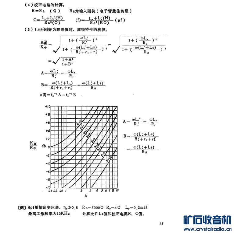

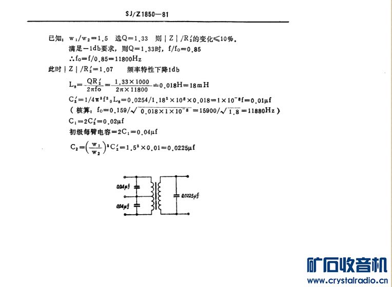

发表于 2024-5-5 14:14:58 | 显示全部楼层
whmks 发表于 2024-5-5 12:08
各人的理解不同,目标都是一致,都想好听,换口味也是好听的一种。如果一台宽频牛和一台频带窄 ...
电子管收音机 6p1的输出变压器初级就并有一个大一点的电容,大概有4700pf,那个能把频率弄到7k左右的上限。
 楼主| 发表于 2024-5-5 14:46:53 | 显示全部楼层
ssffzz1 发表于 2024-5-5 14:14
电子管收音机 6p1的输出变压器初级就并有一个大一点的电容,大概有4700pf,那个能把频率弄到7k左右的上限 ...
噢,想起了,还串一个约10R电阻,当时说法是增加阻尼,还能滤高频。想当年广播节目可能不超过6K,所以滤到7K也不限事,不知是否是这样。

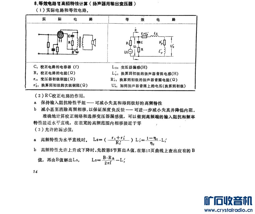

发表于 2024-5-5 15:02:00 | 显示全部楼层
不知道你们上面说的6P1并联电容和电阻,是不是RC矫正电路。
发表于 2024-5-5 15:02:39 | 显示全部楼层

7k是我估么着说的,可能还不到7k。
http://www.crystalradio.cn/data/ ... 1zk2muum213qhq3.png
这个图是我一台ws430的收信机的,我具体测试过是大概7k左右。收音机的还要低一些。

发表于 2024-5-5 15:10:06 | 显示全部楼层
按说应该是这么个电路,也是这么个原理。不过实际见过的电路,没有那个R,就是一个电容。
我实际测试过,这个电容最直观的影响就是高频被削掉了,和上面资料上介绍的有差异。

发表于 2024-5-5 15:32:42 | 显示全部楼层
我当时拆的红灯收音机输出牛上面,也确实只有电容,没有电阻。
这种矫正电路,应该是为了适应广播的传播频宽和喇叭特性,为减少失真而做的措施。恐怕这也从侧面证明了楼主说的“听人声的频带不宜过宽”的理论。
恐怕另一个例子,就是电视机喇叭了,基本上也是专为听人声而设计。
 楼主| 发表于 2024-5-5 15:50:32 | 显示全部楼层
      几十年前的事了,好象是加在输出端的,大概记得是这样的说,因喇叭有固定音圈的弹布,该布具有一定刚性,当一个正向信号来时纸盆和弹布向外,当信号转低时,其弹性回力会影响音圈的均速运动,同时音圈加速回复时也会产生电流,这个电流就通过RC吸收。不过加在初级不知是否有同样效果?
