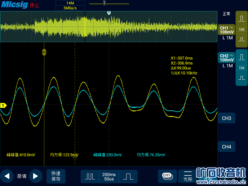

3、通透(穿透):在9K以上,此频率的谐波已听不到,只能靠基频。
下图是10K超高频,具有较强的穿透力。
     在常听的歌曲中很少有低于40Hz的波,低于30Hz就更少,高频高于10KHz的也很少,目前还没有测到高于10KHz的基频。
