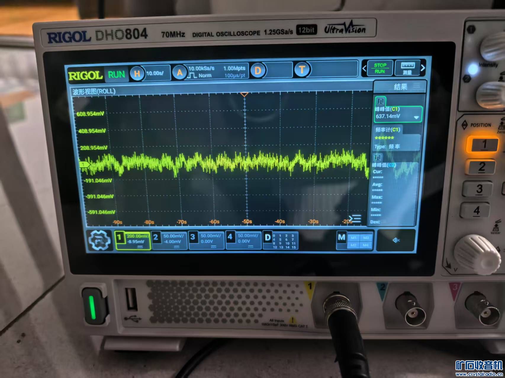

重写了一部分程序,终于能稳定输出电压了。
新示波器到手,测得的10V输出0.1~10Hz带宽的噪声Vpp约7uV。

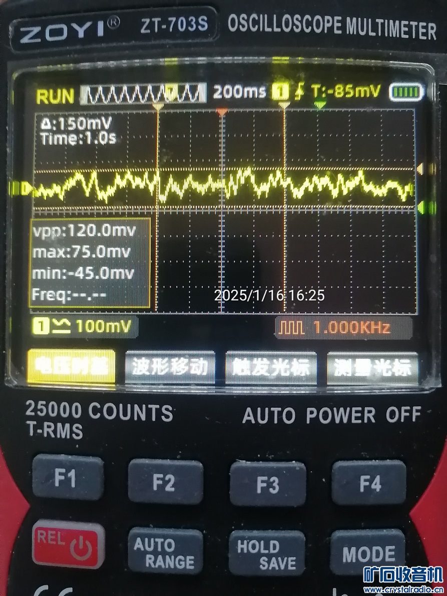

示波器挺漂亮,基准是LM1399底噪应该还可降低,我的LTFLU-1基准输出10.111111V的底噪小于2uV。没有好的示波器,用的是ZT-703加噪放。

用的就是Adr1399,测的这块板上基准自身的噪声都有3~5uVpp,所以10V输出噪声6~7uVpp,已经非常好了。
