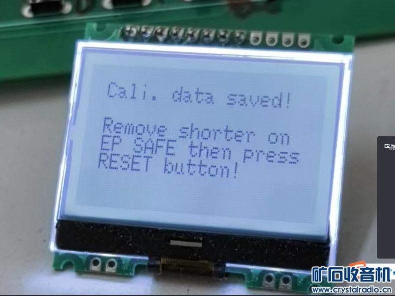

重写校准部分。
需要一条USB转TTL线将Voltgen板与PC相连,PL2303/CH340/CP2101/FT232方案的都行,当然FT232贵的肯定好用!
打开VoltgenROM.exe 的app(Washu的帖子里有下载链接),如下图,进入图示第1个区域选择19200波特率和正确串口号,然后点击Connect。接下来需要验证通讯是否建立,进入第4个区域将STV100000000改为STV050000000,然后点击Send,看LCD屏上SET电压是否会变成5.000000V。如果是则通讯没有问题,可以进行下边的操作。
用34401(或更高位)分别测量H16端子上基准电压输出端对地的电压值和10V基准电压对地电压值,比如7.07632和10.0563。分别将其填入第2个区域的主基准电压和DAC基准电压项内。本区域内其余项依次填入固定值1.25, 249,1000000, 0,0, 0即可,然后点击本区域内的Save按键,在下方交互栏内可以看到数据传输的进度,传输完成后可以再次点击Save也就是可以操作多次Save,以确保传输实现。然后移至第3个区域直接点击Save,这个操作是将默认的多点线性校准数据传输至STM32的RAM内,同样,也可以点击Save'多次以确保数据可靠传递。
上述操作完成后,在Voltgen_V2.1主板右下方的EPROM_SAFE的2脚插针上插入一颗短路帽,然后按KEY1按键。此时LCD屏上会显示如下内容,然后按RESET键,Voltgen会重新启动。将34401接在H16端子的Voltgen输出端和地端上,此时在34401上应该显示一个很接近10V的电压。再回到VoltgenROM界面上来,此时开始做多点电压线性校准。可以通过键盘输入或者第4区域的STVxx0000000命令,分别设置0V至10V的整数电压值,依次记录34401的实际显示数值并将其填入第3区域的输入框内。比如设置7V电压输出,34401显示值是6.999960,就在7V: 后边框内填入6.999960,依次类推。全部完成后点击第3区内的Save按键,传输有可能中断,可以多次点击Save以确保数据准确传送。
上述操作完成后, 再次按KEY1按键(此时短路帽还在)。依照LCD显示再次按RESET键,系统将重新启动,至此校准工作全部完成。
之所以定义这样的流程是因为STM32 的Flash内数据存储是按块进行的,而不是像真正EEPROM按字节或者字操作。所以只能先将校准数字写入RAM内的指定区域,然后通过KEY1按键触发写Flash块的操作,至于EPROM_SAFE2脚插针,是为了防止误操作而做的安全措施,校准完毕后将短路帽移除,此时再按KEY1键就不会触发写Flash的操作了。这个安排看起来不算优雅但是有效。

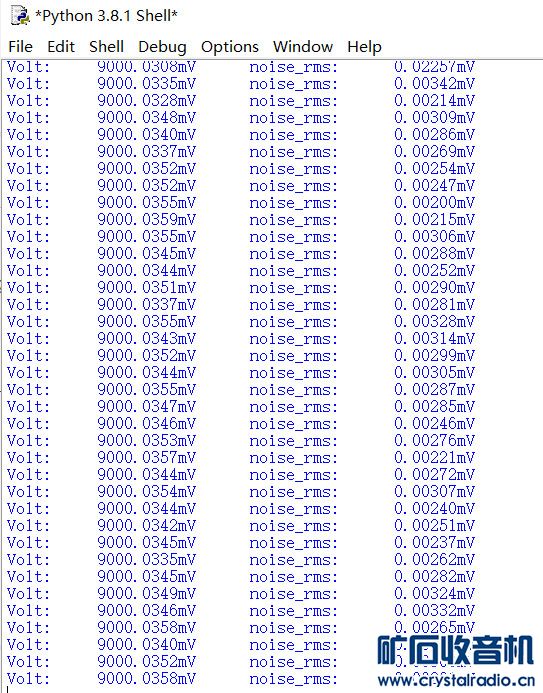

校准完以后。设置电压输出就应该有很不错的准确度了(完):

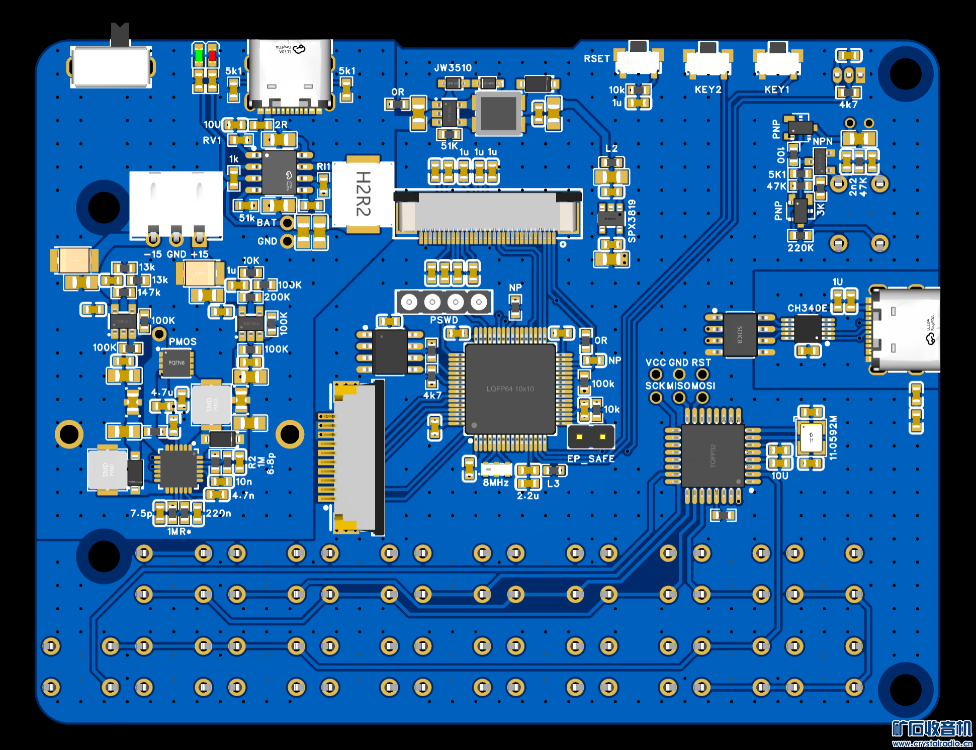

由于板子布局的原因,我的COG要倒过来放,老大有空时能帮忙给出一版旋转180°显示的固件吗?伪差分版。
发表于 2024-5-1 18:45:44 | 显示全部楼层
这是数字板。
