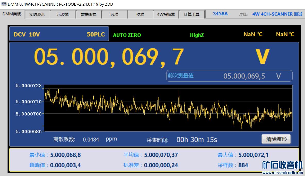

 楼主| 发表于 2024-9-29 14:43:25 | 显示全部楼层
Rafier 发表于 2024-9-29 11:01
向楼主及“MF35_”大侠汇报下调试结果:
1)吸纳建议重新打板,根据电流和信号传输路径,对数字、模拟、电 ...
你的这些Vpp噪声数据确实堪称完美了,不知道你用的什么基准,我的voltgen用的LM399A, 输出5V的水准也就是这样:
发表于 2024-9-29 15:09:34 | 显示全部楼层
zhengrob 发表于 2024-9-29 14:43
你的这些Vpp噪声数据确实堪称完美了,不知道你用的什么基准,我的voltgen用的LM399A, 输出5V的水准也就 ...
跟测量方式有关,直接用直流电压表测,会包含0.1Hz以下噪声,并且你的统计时间是30分钟,会把漂移也包括进入,如果用0.1~10Hz的带通LNA测量,统计时间缩短到10秒,会低很多的,也更能反应短时噪声的特定点,所以你这个30分钟不到1ppm其实比你想象的要优秀很多
