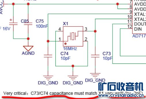

还有一种情况是mV级别甚至几百mV的大跳水,这种情况往往与AD7175测量异常相关。因为AD测量失准而向DA发出了错误的转换目标电压造成了电压巨大波动。我在调试V2.1的初期也遇到多次,排错排了好久都没头绪,更换过隔离芯片,怀疑4094有问题,也怀疑PCB布局有问题。但这些都排除后才发现问题出在AD7175的外部晶体振荡电路上。我在帖子开头贴出的原理图中,在晶振部分我特地加了一句文字提示:

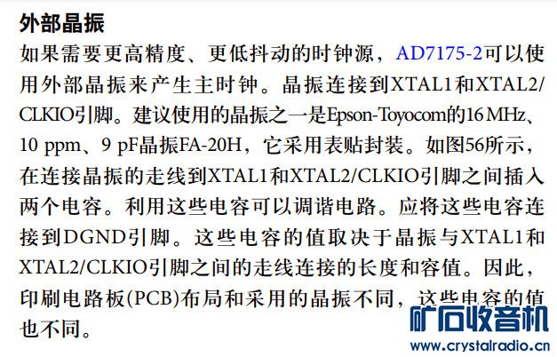

可能这句话并未引起人们的真正关注,因为在众多的单片机电路中基本都是这个用法,只要晶振频率是对的,大体上容量相当的pF电容焊上也就可以正常工作了。但显然AD7175并不是这样容易打理的,我们看一下ADI官方datasheet上对于这部分是如何措辞的:
重点就是这句,要对最终的硬件电路做现场调试,以找到电容与晶振的最佳匹配点才行。我买的晶振规格书说匹配电容是10pF,如果直接贴上10pF的电容大概率是不行的。表象就是工作一会后AD7175的转换就失稳了,过一会后它又能自行恢复,然后周而复始。这是因为PCB电路中是有寄生参数的,这个参数必须考虑进去才行。所以规格书中说 ”这些电容的值取决于晶振与XTAL1和XTAL2/CLKIO引脚之间的走线连接的长度和容值。因此,印刷电路板(PCB)布局和采用的晶振不同,这些电容的值也不同” 。对于我的PCB板,我要把电容值减小2pF,这就是我在原理图中写这句话的原因。我手上的板子,如果连续开机的话一天可能仍有1,2次转换不稳的情况发生,也就是说仍然需要再细调这个容值才能使其工作更稳定。但我认为目前这样已经可以接受了。

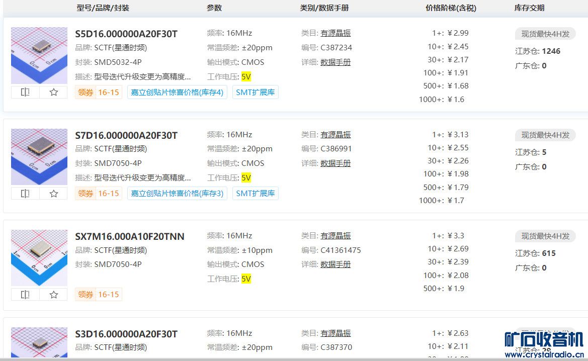

我最开始想用有源晶振,但是存在一个问题:有源晶振容易买到的似乎最高3.3V电平。看7175的手册,晶振电平要与供电电压一致或接近。这样的话整个电源系统都要做出调整,改动一下子就大了。

有源晶振3.3V的是比较多,但5V的也不难找啊。某创上一搜就能找到好几个:

不至于一点负载电容影响这么大。负载电容在指标范围内,不影响芯片起振,只影响ppm。而ADC芯片用内部时钟2%的误差都能忍,不可能忍不了ppm级别的负载电容带来的误差。我觉得恐怕ADC和它的外围器件通信接口有问题,导致出现了数字电路异步接口亚稳态问题,才符合这个现象(一点点频偏就影响很大)。

刚把空的PCB板震荡电容焊盘测试了一下,输入端板上分布电容2P,输出端1.8P。于是把线路上用的10P电容焊下来,换上了5P的电容(手头没有7P的),上电测试,几分钟出现的上跳仍然存在。找出了频率计,接在震荡输出脚,短稳挺好,最后一位有一字跳动。观察一段时间,数字上跳时频率计没有任何反应,看来不是震荡频率问题。最后还可以输入外频16.000000MHz的正弦波和方波,再验证一下频率问题。

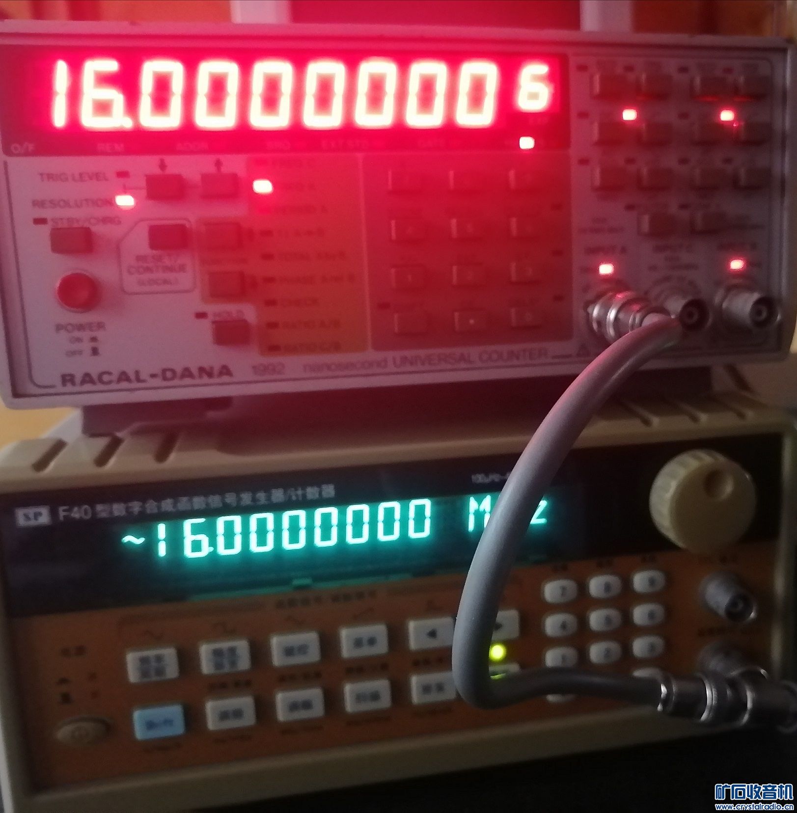

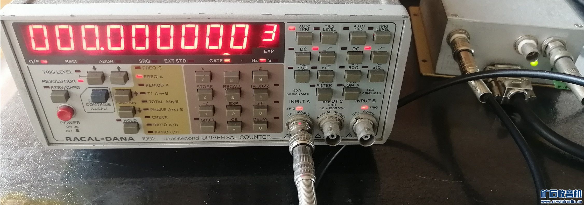

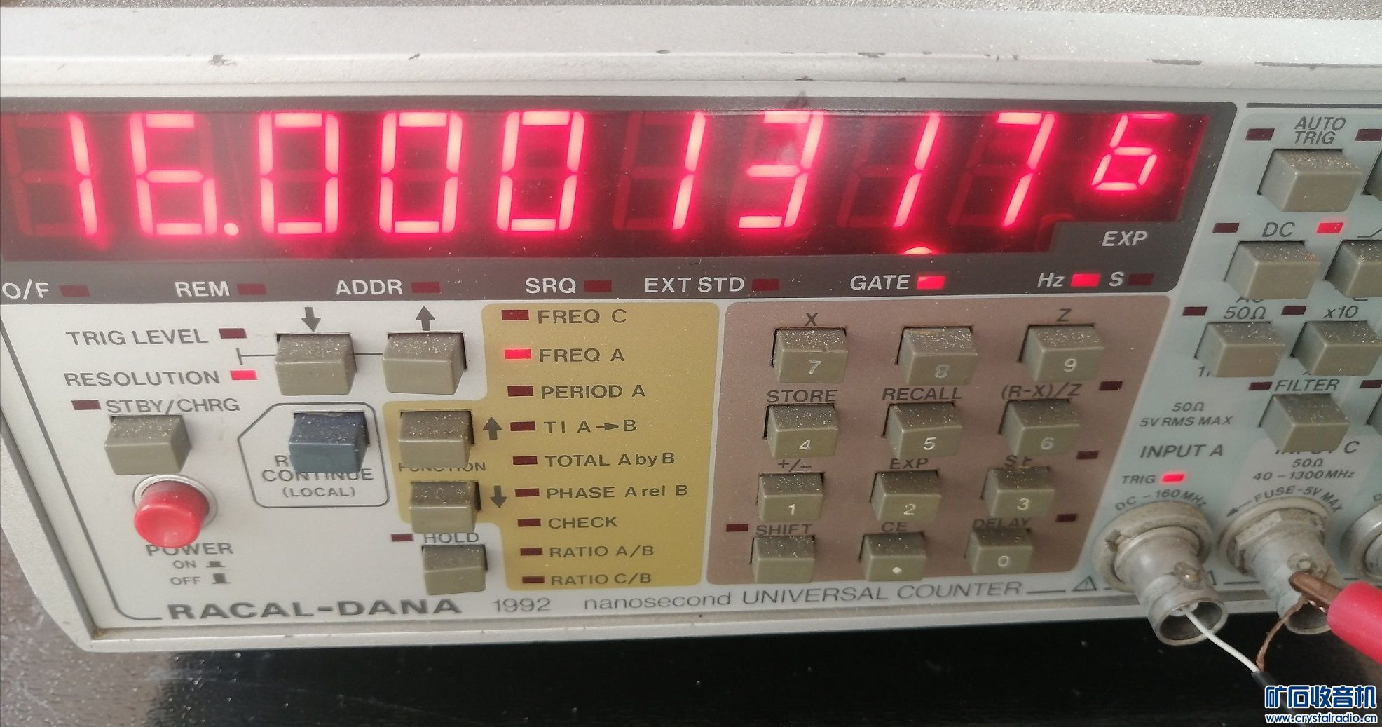

经过接入外部频率测试,上跳仍然存在。首先把频率计用GPS驯服钟校对了一下,精度纳秒级,然后用频率计的时基提供给信号发生器,发生器输出16MHz到7175的十脚,测试了峰峰值3V、4V、5V,波形正弦波和方波,没有任何效果,所以排除频率问题,恢复板上晶振,另想它法。
