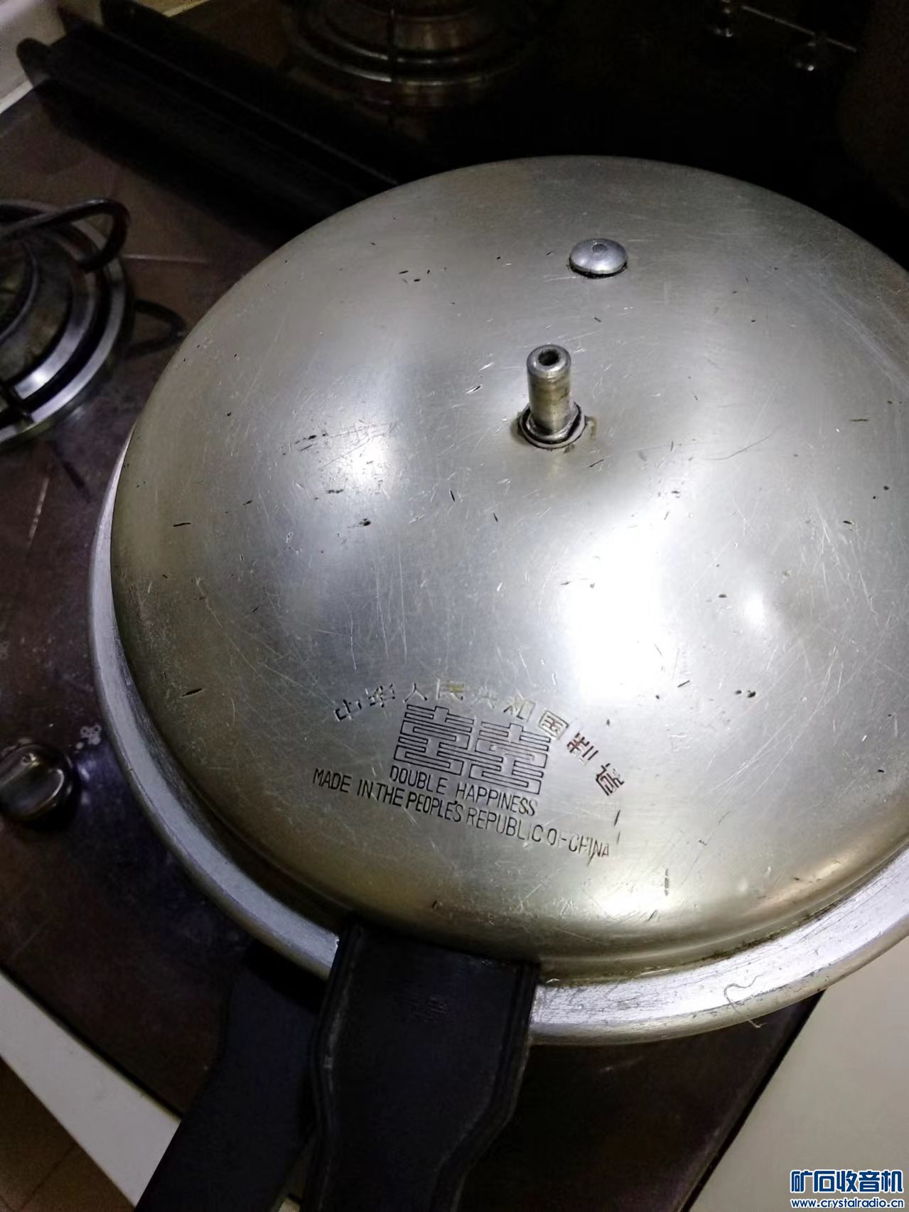

难忘记忆:50年前【双喜】的铝制高压锅爆炸了!
发表于 2024-4-14 00:09:09 | 显示全部楼层
75年以前也是用双喜压力锅,白颜色,壁厚比现在的厚,沉。特别是压力阀体积比后来的大(重量大),所以压力高。因没扣好锅盖,锅爆炸,锅盖飞到天花板,扭曲变形。锅体把铸铁煤气盘打碎,碎片又穿透旁边的橱门,幸亏没打着我外婆。出差机会找到沈阳压力锅厂大门口的服务部,说要把整个锅拿回来才能买新锅(缺材料),可是锅盖早卖了废品。后来再买不到双喜压力锅,也不用了。现在是电压力锅,偶尔用

发表于 2024-4-14 01:41:39 | 显示全部楼层
是使用不当,不能怪高压锅不安全。从老爷子的描述中可以看出,至少有两点是违规使用,一是安全阀用筷子塞住,二是大公鸡把高压锅装得满满的。记得说明书上对锅内食物的装载高度是有规定的,装得太满,食物容易对排气孔造成堵塞。估计是老爷子炖的大公鸡发脾气,抛块鸡皮就把高压阀堵住了,加上安全阀又是插了根筷子,不炸倒是出奇迹了。
我现在用的还是这种铝高压锅,几十年了没出过问题,只要不乱用,也不会出问题。

 楼主| 发表于 2024-4-14 07:50:38 | 显示全部楼层
老呆 发表于 2024-4-14 01:41
是使用不当,不能怪高压锅不安全。从老爷子的描述中可以看出,至少有两点是违规使用,一是安全阀用筷子塞住 ...
坛友分析的完全正确! 三点原因:【1】高压阀压住的的排气口堵住了【2】安全阀插了根筷子【3】高压锅里的东西太装的太满了。

发表于 2024-4-14 09:37:55 | 显示全部楼层
星黎飞 发表于 2024-4-13 22:20
是的是的!熟铝非常容易磨损,高压锅盖子的边缘磨薄了,高压的力量把高压锅的锅盖崩了出去!
