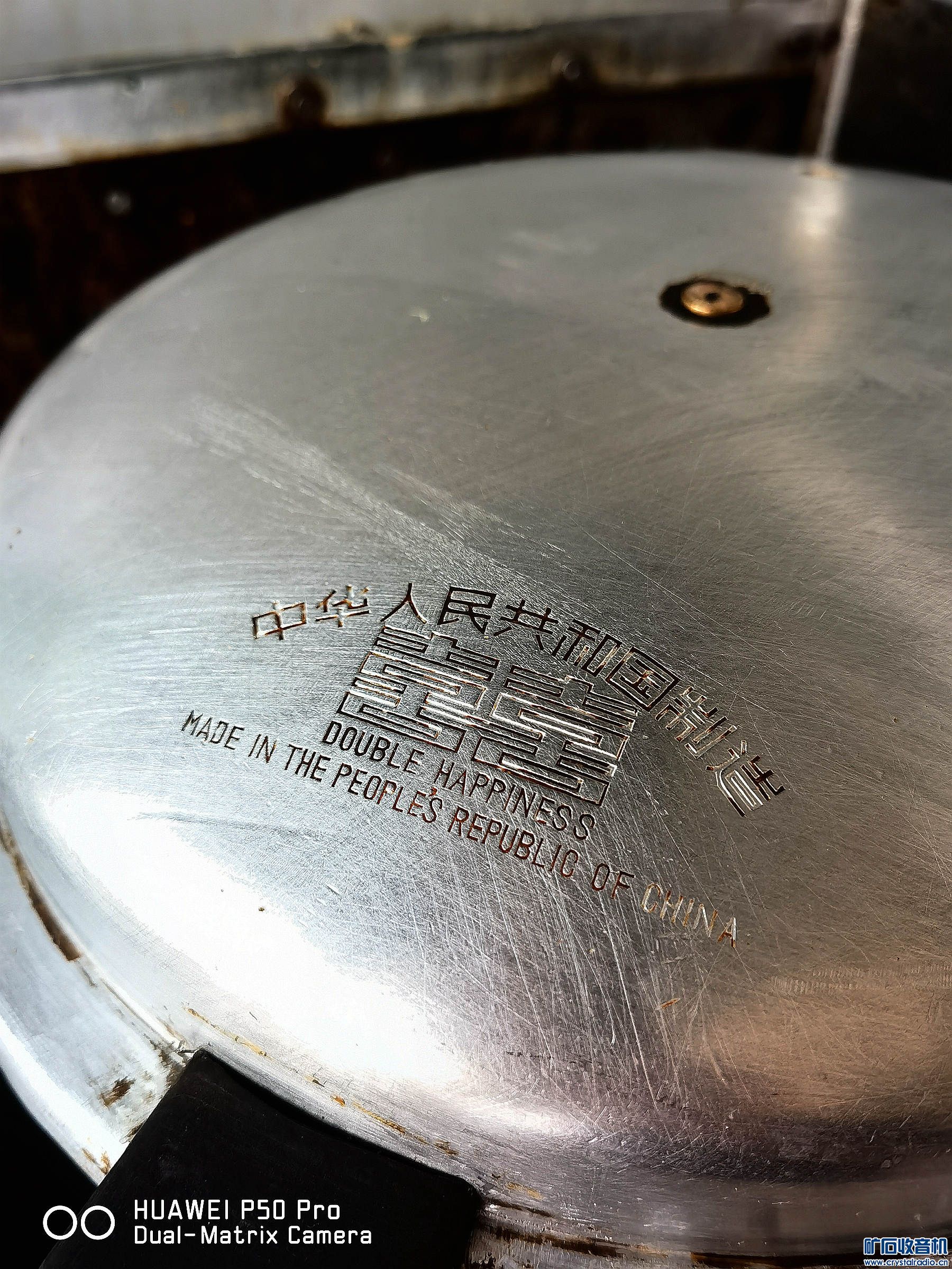

记得,高压锅是1974年左右买的!不到50元,具体价钱忘记了!
高压锅是个危险的东西!
那个年代的高压锅是铝制的,安全方面做的也不够!

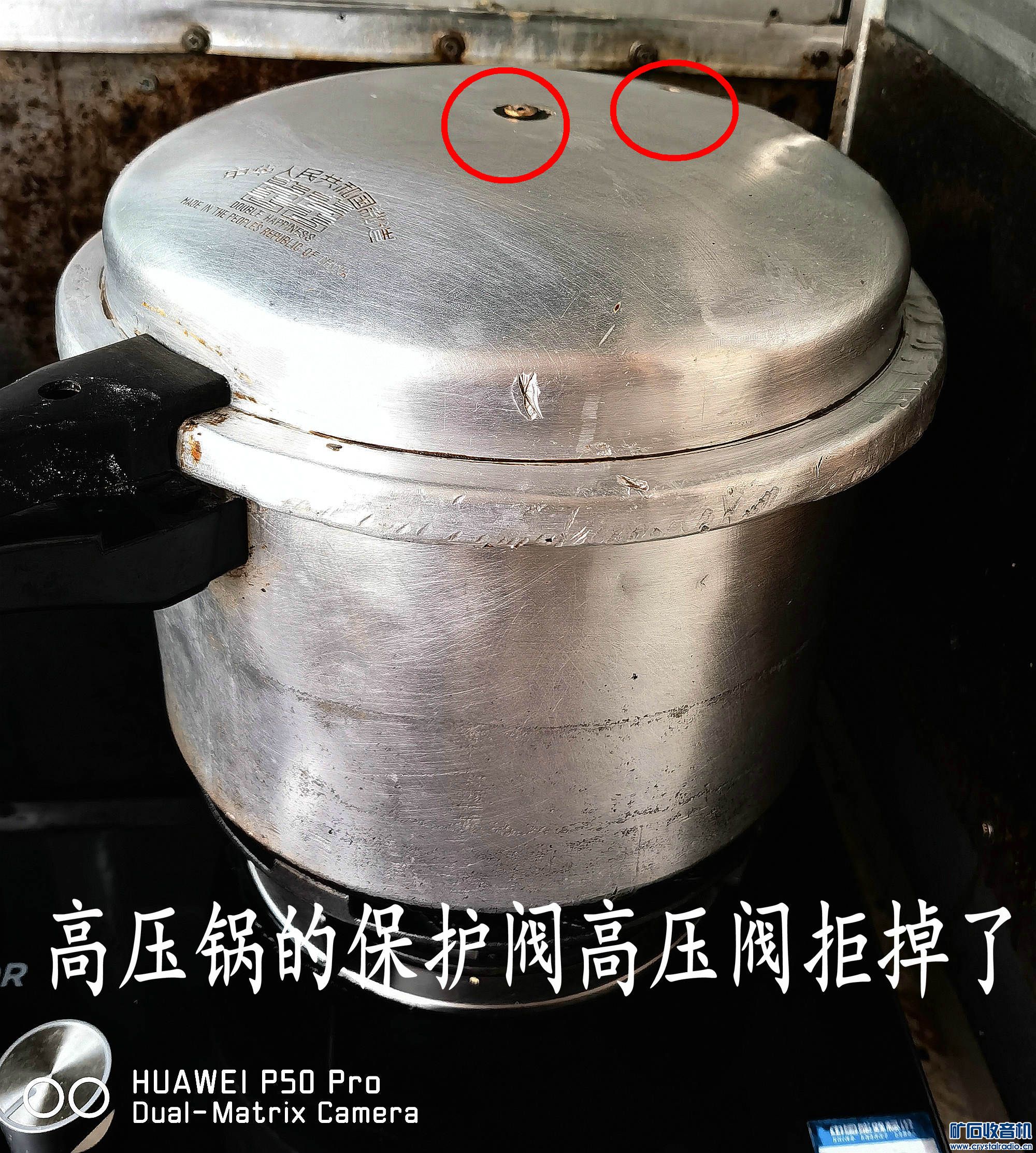

只有一个压力阀和一个保险高温高压易融阀!
因为压力锅经常用,20多年也没有出过问题,胆子越来越大,忽视了安全性!
保险高温高压易融阀换过多次,以后的配件没有了 ,就在远处用竹筷子堵住保险口,用了也没有发生问题!这就是因患啊!
90年代的一天,已经搬进楼房了!
在阳台上用高压锅炖一只大公鸡,高压锅装的满满的!
记得高压锅喷气了,我就离开了阳台,不一会儿,一声巨响,吓了一跳!赶紧去阳台看,高压锅爆炸了!锅盖从阳台的玻璃窗户飞了出去.........
高压锅里的鸡块也都飞了出去直冲天花板,然后路在了阳台里的地面上!
高压锅不能用了,高压锅锅盖变形了,但是锅体没有变形!
高压锅盖是软铝的,经过敲打就可以大概回复原状了。
现在高压锅用于蒸馒头包子非常好,有两层笼屉,每层可以蒸8个馒头或包子。

是使用不当,不能怪高压锅不安全。从老爷子的描述中可以看出,至少有两点是违规使用,一是安全阀用筷子塞住,二是大公鸡把高压锅装得满满的。记得说明书上对锅内食物的装载高度是有规定的,装得太满,食物容易对排气孔造成堵塞。估计是老爷子炖的大公鸡发脾气,抛块鸡皮就把高压阀堵住了,加上安全阀又是插了根筷子,不炸倒是出奇迹了。

        您这是最早的高压锅,材质都是软铝制品。这种高压锅因为技术原因当年只能是这样了,一个气顶安全阀门,一个高温熔解安全装置。这两个安全装置都不能确保使用中的绝对安全。气顶安全阀上面的孔不能有堵塞情况,包括锅体上面的排气孔;还有那个带高温熔片的安全装置,哪个环节一旦出了故障都会有爆炸的可能,所以这些关键地方平时都要做检查和更换(高温熔片)。

最早的第一代,第二代开始就有锡片保险了不太容易炸(但锡片很容易化要频繁更换)。后面三代四代都多重保险更好了。

是不是锅盖和锅沿的握手扣被高压拉直了?

是的是的!熟铝非常容易磨损,高压锅盖子的边缘磨薄了,高压的力量把高压锅的锅盖崩了出去!
