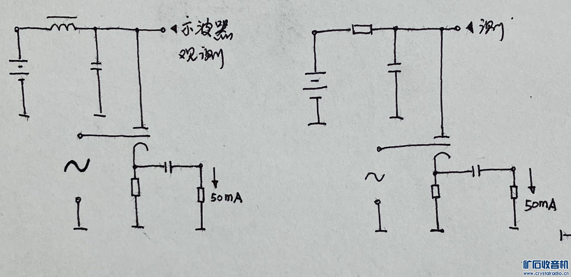

变压器输出整流滤波直接接电容 输出电压是变压器输出的1.414 但是直接接扼流圈?

ssffzz1 发表于 2024-4-16 08:38
单从纹波来看,负载最大的时候纹波也最大。
打满负载,看纹波即可。当然负载要用电阻性的。
再看看轻 ...
想一想好像也不是太难,有台示波器和发生器就可以了
哪位大佬测一下,负载50~100mA 就可以了,看看波形CRC能否代替CLC。

maojc 发表于 2024-4-16 10:04
现在高压晶体管管很多 咋不用电子滤波。
好像俺有试过。电子滤波还不如设计恰当的电感滤波。
说起来以前做过示波管电视机 如果滤波不良 图像会扭曲
滤波电容也不能太大 就觅来高压管使用, 因为耐压还不够 需要高压稳压管保护
那时很少有高压晶体管的。
