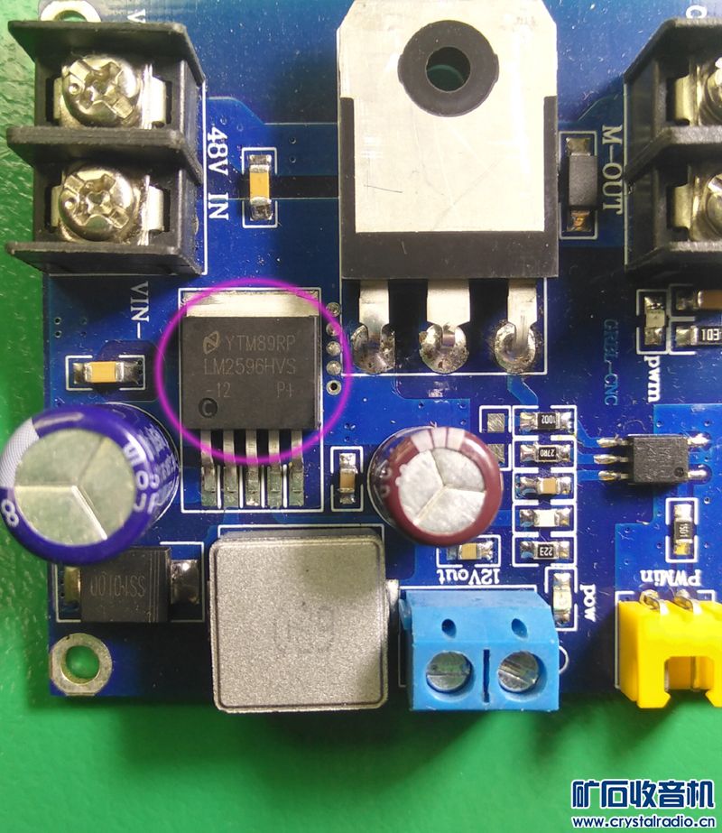

输入电压 30-60VDC,输出 12V, 100毫安,有什么简单的IC或分立元件方案?

人家都说了,线性的效率太低,需要用DC-DC。你这当输入电压50V时,三极管耗散功率有多大你计算过吗?

发表于 2024-3-28 20:06:17 | 显示全部楼层
wanwenhao1 发表于 2024-3-28 19:41
楼主说了不能用线性稳压,效率太低,你这方案……。
我说的是“如果手里有LM317和LM7812”,不用花钱买其它芯片,这样,不是更经济实惠
之后推荐LM2596HVS-12降压开关型稳压,只是价位有点小贵
没用过的不好向楼主推荐
我把降压型开关稳压电源LM2596HVS-12和直流无刷电机PWM调速做在同一块PCB上
手里的电源最高输出电压只有56V,所以,只能测到56V,输出电压12V/电流1A,用了几年,未见异常

发表于 2024-3-29 08:56:29 | 显示全部楼层
mov99 发表于 2024-3-27 15:48
如果手里有LM317和LM7812,可直接用,不必花钱另买
LM317最高电压差40V,LM7812最高输入电压35V
    在保证输入 输出压差不超过40V的条件下,一枚LM317就能胜任!

降压开关型稳压,电源输出纹波不好处理,如果没有特殊要求没问题,比如,给电池充电
