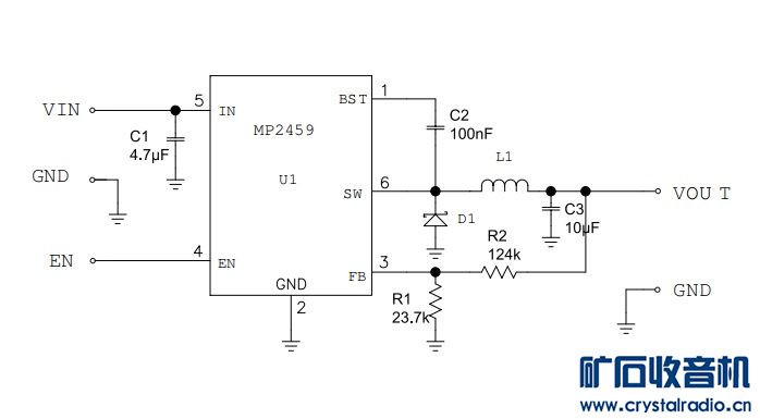

xiaosuo 发表于 2024-3-28 14:00 如果用来当做开关的场效应管或者三极管放在外部,就是直接接30-60v电源,那么mc34063需要的电流就不大了 ...

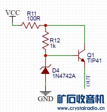

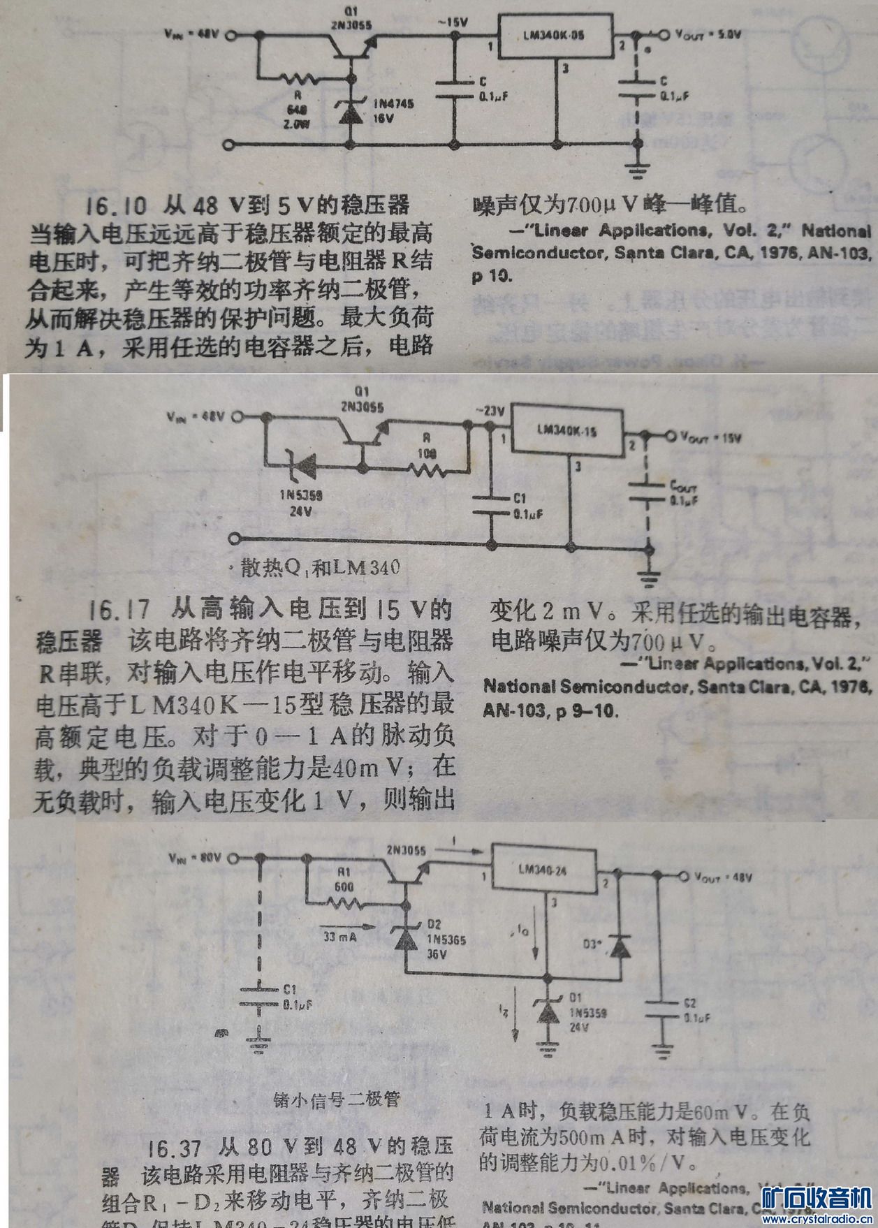

bg1trk 发表于 2024-3-27 11:05 看看下面这个行不行

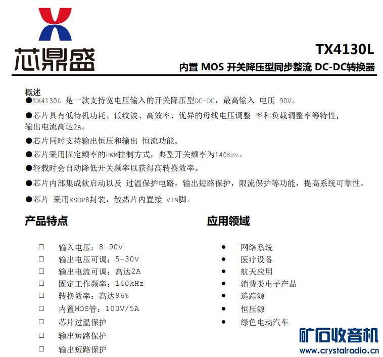

天天爱玛丽 发表于 2024-3-27 11:23 LM5017, wide 9V to 100V input range. 我常用的是这个, 适用范围非常宽.

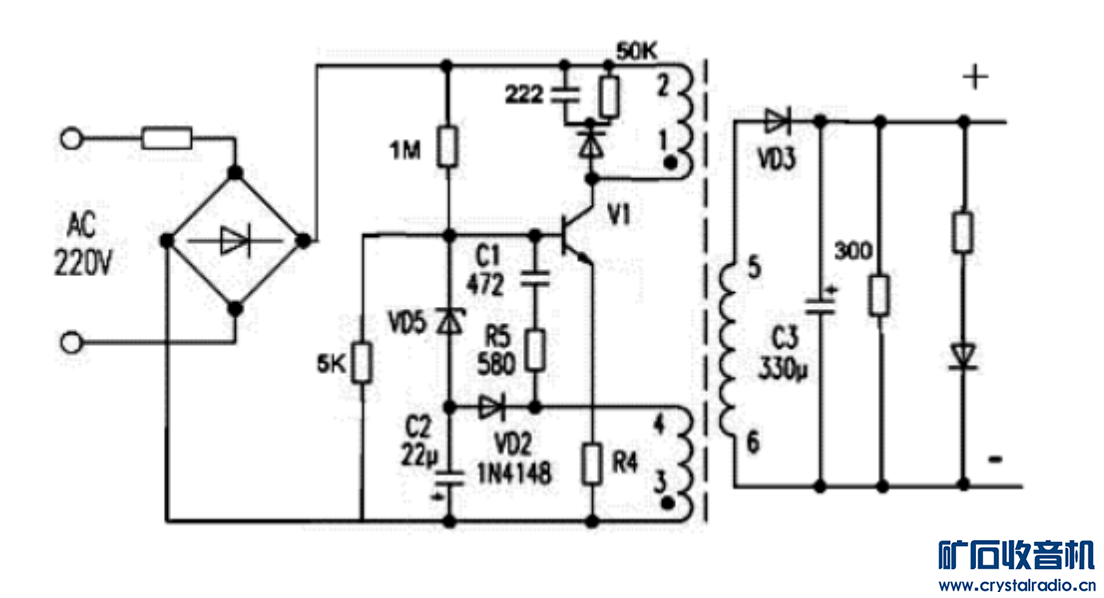

xiaosuo 发表于 2024-3-27 11:25 是不是用13001耐压就够了。
JuncoJet 发表于 2024-3-27 11:53 100mA 要求不高
