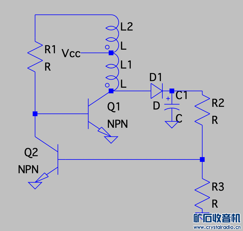

输入电压 30-60VDC,输出 12V, 100毫安,有什么简单的IC或分立元件方案?

发表于 2024-3-27 15:25:44 | 显示全部楼层
HenryYam 发表于 2024-3-27 11:28
因为不需要隔离,所以不用变压器方案,因为变压器定制成本高。
是不是这样就行,变压器用磁环就可以,随便绕绕。
发表于 2024-3-27 15:28:09 | 显示全部楼层
你要的是降压,那就再绕一个绕组,问题也不大。
 楼主| 发表于 2024-3-27 15:29:45 | 显示全部楼层
将来要批量生产的,非标准的变压器不适合。谢谢!
发表于 2024-3-27 15:41:12 | 显示全部楼层
HenryYam 发表于 2024-3-27 14:07
最低30V能满足要求(30-60V工作范围)。
您有VIPER12做BUCK的实际应用电路图吗?
https://www.st.com/resource/en/a ... icroelectronics.pdf
https://www.dianyuan.com/upload/ ... 456477300-75842.pdf
当时在32V供电下,搭过电路,测过输出电压ok,但没有接负载测试。也忘了当时电路是设计成多少V输出的了。
电磁炉上的低压供电就是这种电路,
发表于 2024-3-27 15:48:15 | 显示全部楼层
好吧,我还以为你是DIY,只是临时需求。
