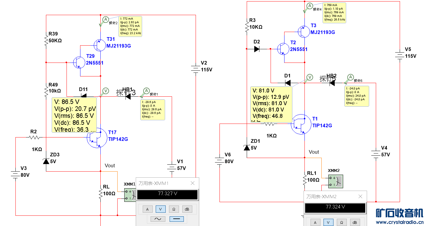

二级供电的原理,求助。
locky_z 发表于 2024-3-22 15:50
1楼电路的输出部分是否等效下图“左边”电路?如果不认可,就没必要再讨论下去了。
我用你提供的仿真图也验证了一下,R39/R49的比例确实可以调节临界电压点,
这真是神来之笔,比如15K/1K,可以将临界点提高到50V,
你怎么会认为这不是一个好设计呢,这说明针对不同的功率管就可以选择不同的临界电压,
这个作用就大了,可以通过调节该比例使功放失真达到最理想的状态。
我前面只考虑了T29开启的状态,结合你的模拟实验,
若D11导通,T29关闭,同时ZD3、R49流过电路,
当R49压降+ZD3的电压+Vout的和超过T29的导通电压时,T29转入开启,完美的转换,
并不需要等到15024的饱和。
至此,完美的规避了饱和失真,又防止削顶失真。
电流衔接也非常顺滑,没有一点波动。
发明这个电路的人,真是一个神一样的人,
明白这个电路怎么工作的,才能体会到发明者的厉害。
发表于 2024-3-22 21:15:17 | 显示全部楼层
加上基极二极管的右边电路,反而是纯正的沃尔曼结构,上管导通后,反而能确保下管的Vce稳定,并且不会随输出电压而变化,并且高压介入点电压是自适应的,就是大约等于低供电电压减5V,和115V无关。
且介入前和介入后、过度期间,下管根本不会饱和,依旧保证Vce=5V的状态,是稳定的沃尔曼线性工作状态。
而左边的原电路,加上R49,反而导致下管Vce不稳定,随着Vout的变化而变化。
并且原电路
1.由于有R49/R39存在,导致介入点电压和外部相关,鲁棒性不好,不是一个好的设计
2.由于D11存在,会存在D11,DZ3,R49的通路,因此R49需要较大阻值才不会浪费功耗。但R39是5倍以上R49,R39的阻值更大,而R49是提供DZ3和上管基极电流,R39也不能太大。
所以原电路就是一个失败的设计。
发表于 2024-3-22 21:20:16 | 显示全部楼层
locky_z 发表于 2024-3-22 21:15
加上基极二极管的右边电路,反而是纯正的沃尔曼结构,上管导通后,反而能确保下管的Vce稳定,并且不会随 ...
你的证明,证明了原电路更优秀,
下管Vce只受推动电压控制,怎么又与负载有关联了,负载可以认为是稳定的,可能感抗有微小增加,基本忽略不计
发表于 2024-3-22 21:32:24 | 显示全部楼层
沃尔曼电路,下管的Vce是恒定的。
例如分别是Vout=60V和Vout=80V的截图
右边电路,能保持右管的Vce接近恒定在Vdz-0.7-0.7V,而左边电路,下管的Vce会随输出电压而改变
发表于 2024-3-22 21:56:52 | 显示全部楼层
locky_z 发表于 2024-3-22 21:32
沃尔曼电路,下管的Vce是恒定的。
你的证明,再一次证明了原电路更好,
是这样的,我跟你解释一下,
功率晶体管,最理想的工作状态就是放大状态,而不是临界饱和状态。
左图,由于切换续流时,下管处于理想放大态还没有临界饱和,上管导通后,下管会继续保持放大状态,这是下管集电极电压提高带来的利好,
因为电压提高,也代表了下管处于放大的范围也拓宽了,只要集电极电压持续提高,下管持续处于良好的放大状态,
修改后的电路,下管的VCE被锁定在了稳压值上,始终处于临界饱和态,反而对音质非常不好。
原电路的设计师设计之初一定是尝试过各种方案,甚至包括您修改的方案,
之所以保留现有的结构,肯定是各种比较之后的最佳方案。
发表于 2024-3-22 22:20:51 | 显示全部楼层
你认为Vce=3.2就叫临界饱和?
抑或你还未了解到更换那个元件可以改变Vce恒定在另外的值?
发表于 2024-3-22 22:31:43 | 显示全部楼层
locky_z 发表于 2024-3-22 22:20
你认为Vce=3.2就叫临界饱和?
vce=3.2不算临界饱和吗?愿闻其详,
您可以提高稳压管值
15024/25在Vce小于6v都可以认为是临界饱和状态,小于4v就是饱和了,
按照图纸的稳压管值,是处于临界饱和。

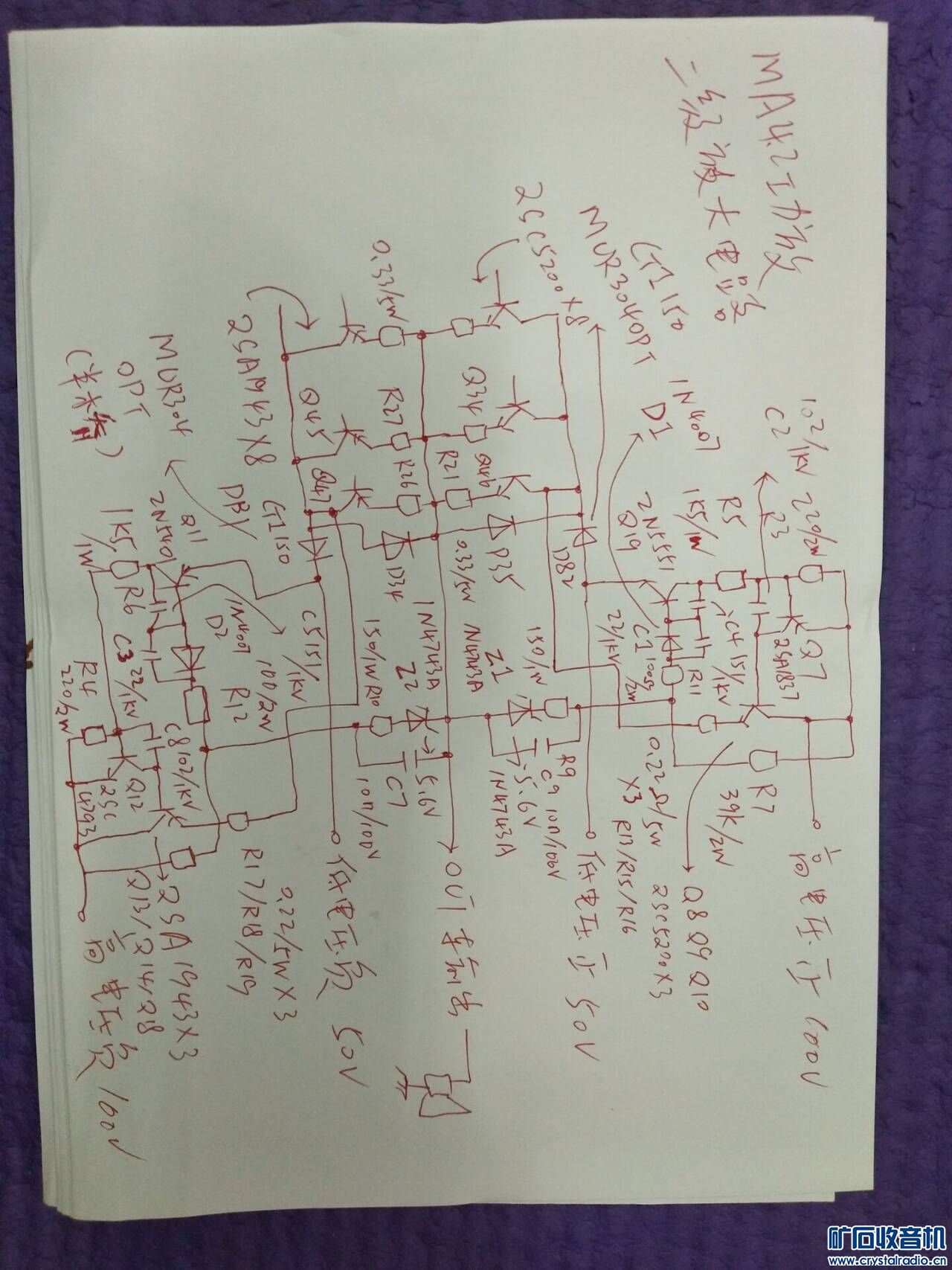

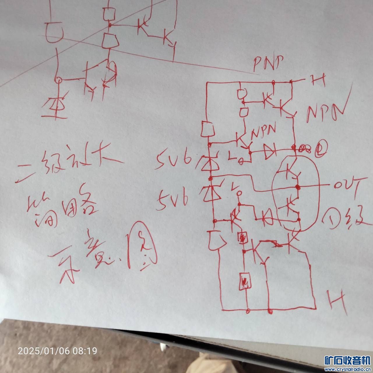

发表于 2024-3-22 22:58:19 | 显示全部楼层
jckm 发表于 2024-3-22 20:49
这个电路应该就是很早以前杂志介绍的私服电源供电的功放电路,能大大增加音乐力度。目前几乎所有专用功放都 ...
我所在音响公司的高功率功放,前级一律再加高五伏供电,省却大批零件和日后维修困难.
这电路降压管与功放管电流不配.为日后返修率留下伏笔。
