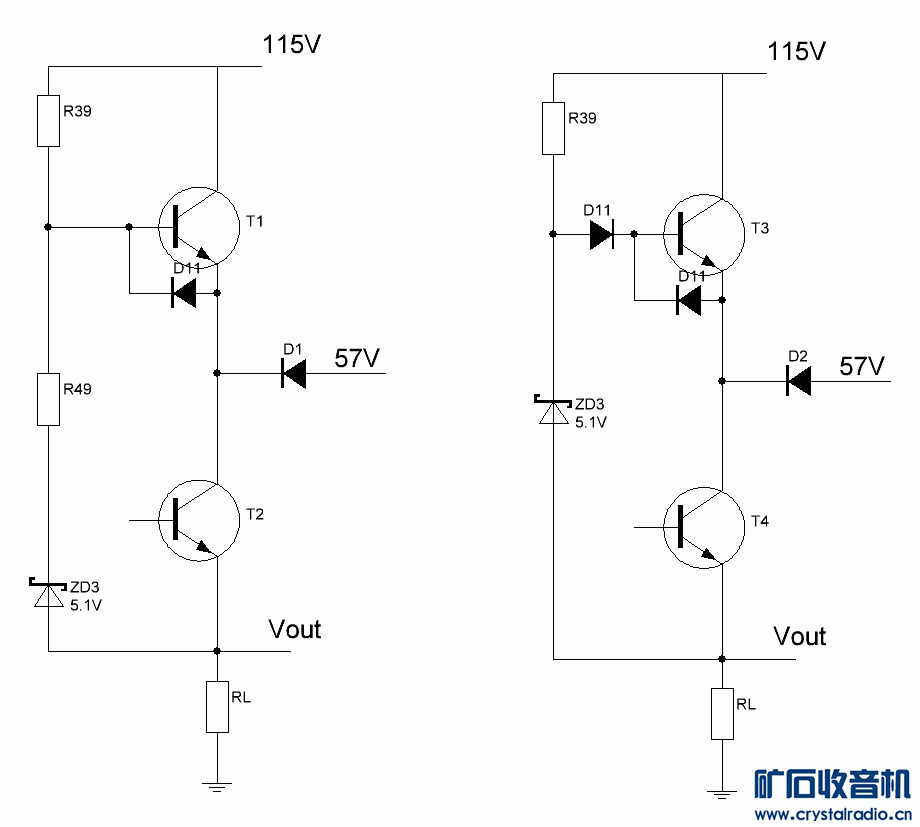

二级供电的原理,求助。
发表于 2024-3-21 21:43:41 | 显示全部楼层
天天爱玛丽 发表于 2024-3-21 18:17
你仔细看看我上面的分析吧。
假如你的分析是正确成立的,R49/R50是小阻值电阻,那么取1欧好了,静态时 ...
稳压二极管是自举的跟随输出电压的,始终比输出电压高5V。
当输出大于50V,上管就会导通,稳压管就起到保持下管Vce恒定在大概4-5V。
如果输出电压未达到50V,上管是不通的,因为此时上管的发射极电压有57V,比基极高。
稳压管下面这个电阻其实是没必要的。反而妨碍了稳定下管Vce的作用。
我说这个电路是错的,因为缺少了这两个二极管。
如果上管没有基极这个二极管,C19,C20是被直接充电到57V的,

原电路没错,你没有理解而已,
楼主位电路,设15024/15025的Vce(饱和)=4V,当T15射极电压达到52.6V时,ZD3进入截止状态,失去分流作用,T29控制续流电路提供最大续流,之后随着推动电压的升高,续流会逐渐减小。续流电路在整个电压推动周期是一直工作的。
你改动后的电路,工作方式完全变了,变成当T15射极电压达到52.6V时,T29进入导通状态,续流电路此刻才开始进入工作状态。
所以不要以为原电路错了。

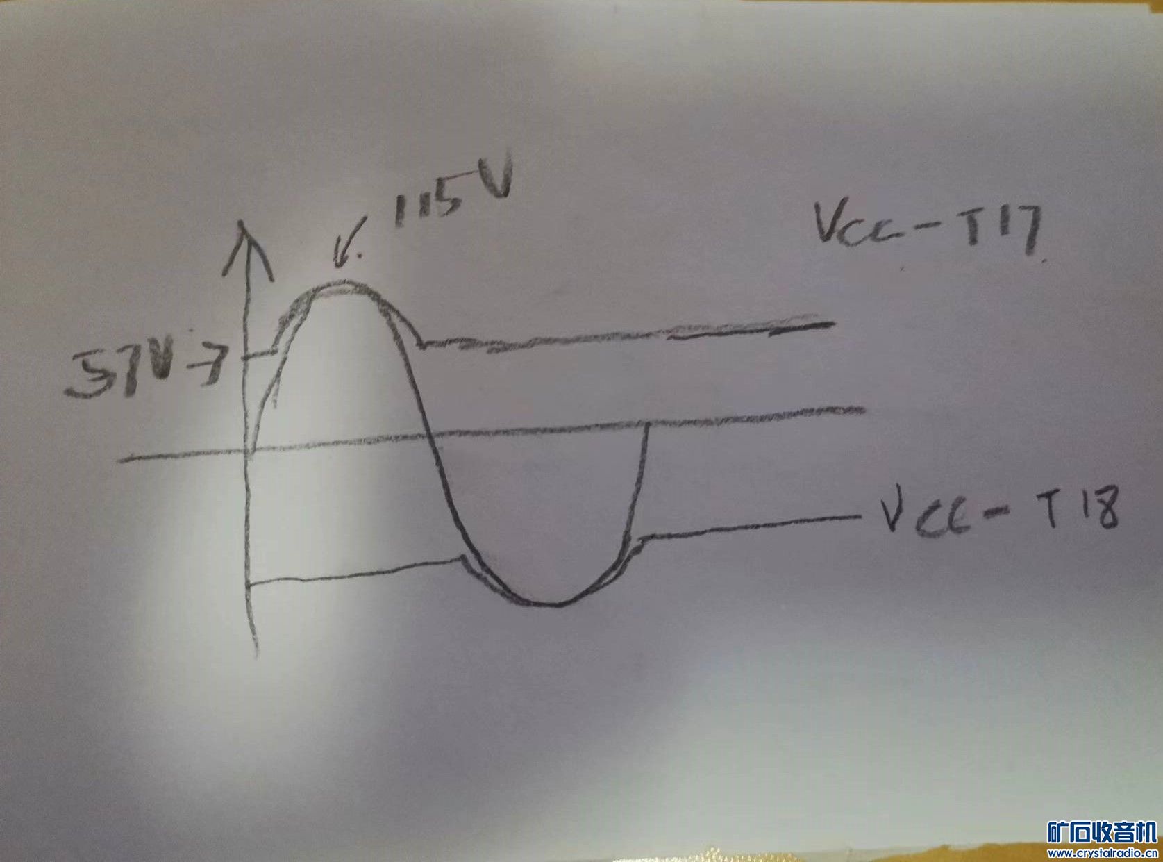

发表于 2024-3-21 23:48:05 | 显示全部楼层
曲线是Vout,你画的图很对
 楼主| 发表于 2024-3-22 08:54:12 | 显示全部楼层
迟来的菜鸟 发表于 2024-3-21 15:25
楼主是想问高低压二级供电具体是如何转换的吗?
不是要问为什么要二级供电?
是的,想知道怎么转换的?
天天爱玛丽 发表于 2024-3-21 22:34
原电路没错,你没有理解而已,
楼主位电路,设15024/15025的Vce(饱和)=4V,当T15射极电压达到52.6V ...
假如没有基极的二极管,就简化成下面电路左图来计算一下(忽略Vbe、二极管压降、基极电流等)
上管T1导通时,那么T1基极点电压为 (115-Vout-5.1) / n + Vout  并且要大于57V,n是(R39+R49)/R49
先决定一下n的值先,静态时Vout=0,此时上管是不应该导通的(导通就失去分级供电的意义),因此
(115-5.1)/n 需要小于57,得出n>110/57=1.93,为方便起见,直接取n=2
也就是说R49=R39
然后算一下,Vout要到多高电压,T1才能导通
(115-Vout-5.1)/2 +Vout >57V
得出Vout大于4V,上管就导通了。
输出电压大于4V,这个115V就介入了?这样的分级供电有用吗?
如果n取较大,例如n=5,可以算出Vout大于44V时,上管就导通,115V就介入,
但N取得较大时,会导致压降会高得多,因为上管的压降是下管的n-1倍之多,
如果是加上二极管,改成右图,Vout>57-5.1=52V时,115V就介入供电了。
发表于 2024-3-22 09:22:03 | 显示全部楼层
locky_z 发表于 2024-3-22 09:00
假如没有基极的二极管,就简化成下面电路来计算一下(忽略Vbe、二极管压降、基极电流等)
上管T1导通 ...
避免超过临界点的失真,续流电路需要处于导通状态,这是首要目标,而不是考虑是否节约电能.
原电路在临界点上下失真很小,电流可以平滑衔接.
改动之后的电路要做到平滑衔接,同样需要调节到续流电路提前工作,
改动后的续流驱动能力,比原电路要弱很多,
楼主询问的是二级供电如何切换的,你把节奏带偏到证明原电路有错了,
这个对楼主不够负责哦.
发表于 2024-3-22 09:27:48 | 显示全部楼层
原电路在临界点 ...
要平滑,用17楼的电路,上管也由前级驱动。
而1楼这个电路,如果没有基极这个单向二极管,存粹就是分压供电,将115V分担到两只管上承担,这个57V基本不起到作用。
发表于 2024-3-22 09:31:34 | 显示全部楼层
这个结论有点离谱,4V就导通??
T29的发射极可是57-0.7V的
发表于 2024-3-22 09:39:30 | 显示全部楼层
天天爱玛丽 发表于 2024-3-22 09:31
这个结论有点离谱,4V就导通??
T29的发射极可是57-0.7V的
你可以算呀,
n=2即两个电阻相同下,Vout=4V时,上管基极对地电压为 Vout+ (115V-Vout-5.1)/2 =57V。
Vout=6V时,基极对地 Vout+(115-Vout-5.1)/2=57.95V.
发表于 2024-3-22 09:48:45 | 显示全部楼层
这个计算,我没看明白,算了,我说下我的观点,
在推动电压没有超过临界值之前,T29的基极电压始终是57V,这是计算的前提.
R49+ZD3就是个分流支路,计算R39/R49的分压没有道理,
参数设置合理了,使临界点到来之前,始终提供一个弱电流,
而当超过临界电压,ZD3退出导通,T29没有了这个分流,迅速续接上大电流,
续流管始终处于放大状态,续接平滑.
大概就是这样的切换思路吧.
发表于 2024-3-22 10:10:22 | 显示全部楼层
在推动电压没有超过临界值之前,T29的基极电压始终是57V,这 ...
上管要导通,上管基极的电位必须要大于发射极,所以算上管基极电位是关键。
