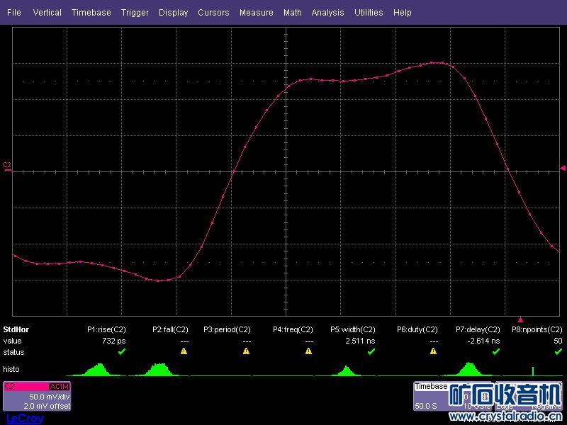

发表于 2024-11-17 00:21:56 | 显示全部楼层
用200M的差分晶振,经过3439后的上升沿700ps左右,好像效果一般
 楼主| 发表于 2024-11-17 18:01:53 | 显示全部楼层
你的示波器比俺的好很多,700ps 肯定是哪里出了问题。
发表于 2024-11-17 20:26:54 | 显示全部楼层
WildCamel说和输入信号的上升沿有关,我用Si9021的有源差分晶振LVPECL输出,规格书典型上升时间300PS,最大500PS,按理过3439后不应该这么大。

 楼主| 发表于 2024-11-17 21:09:50 | 显示全部楼层
maozheng110 发表于 2024-11-17 20:26
WildCamel说和输入信号的上升沿有关,我用Si9021的有源差分晶振LVPECL输出,规格书典型上升时间300PS,最 ...
他用的晶振就是普通的 TCXO,上升/下降时间 10ns,型号是 FOX924B 10.000MHz 的。
发表于 2024-11-18 21:57:50 | 显示全部楼层
那后面有个快上升沿门电路或开关么,这个10ns上升沿进3439估计上升沿不会到38ps
