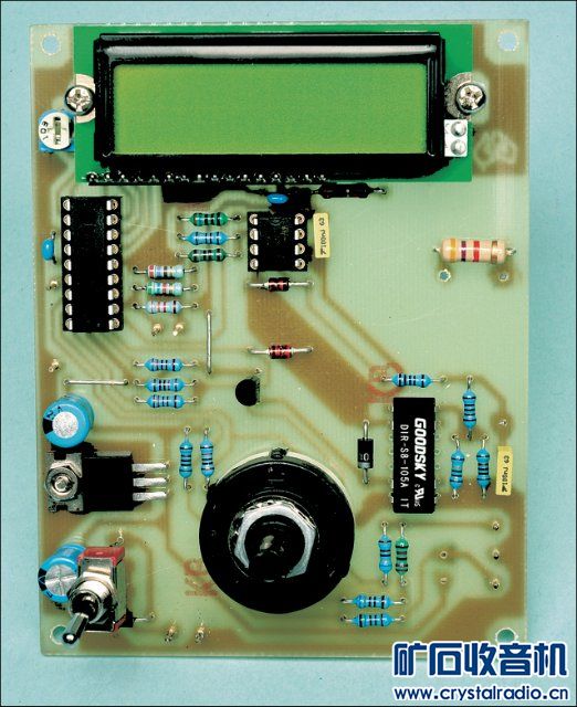

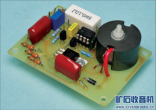

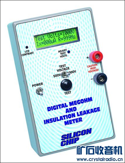

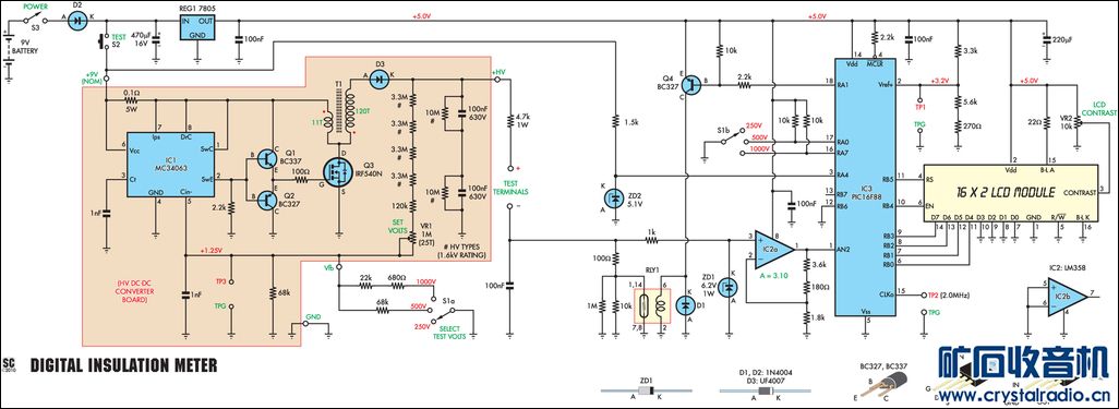

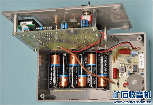

UFO3001 发表于 2025-3-28 10:03
你有好图吗?老师
以前在别的网站看到过开源的
1.ZIP (539.41 KB, 下载次数: 10)
2.ZIP (59.06 KB, 下载次数: 7)
 楼主| 发表于 2025-4-7 11:59:23 | 显示全部楼层
yjmwxwx 发表于 2025-3-28 10:40
以前在别的网站看到过开源的
这是谁做的?
发表于 2025-4-13 00:42:09 | 显示全部楼层
这个业余情况下制作要注意绝缘、防潮、爬电距离。
